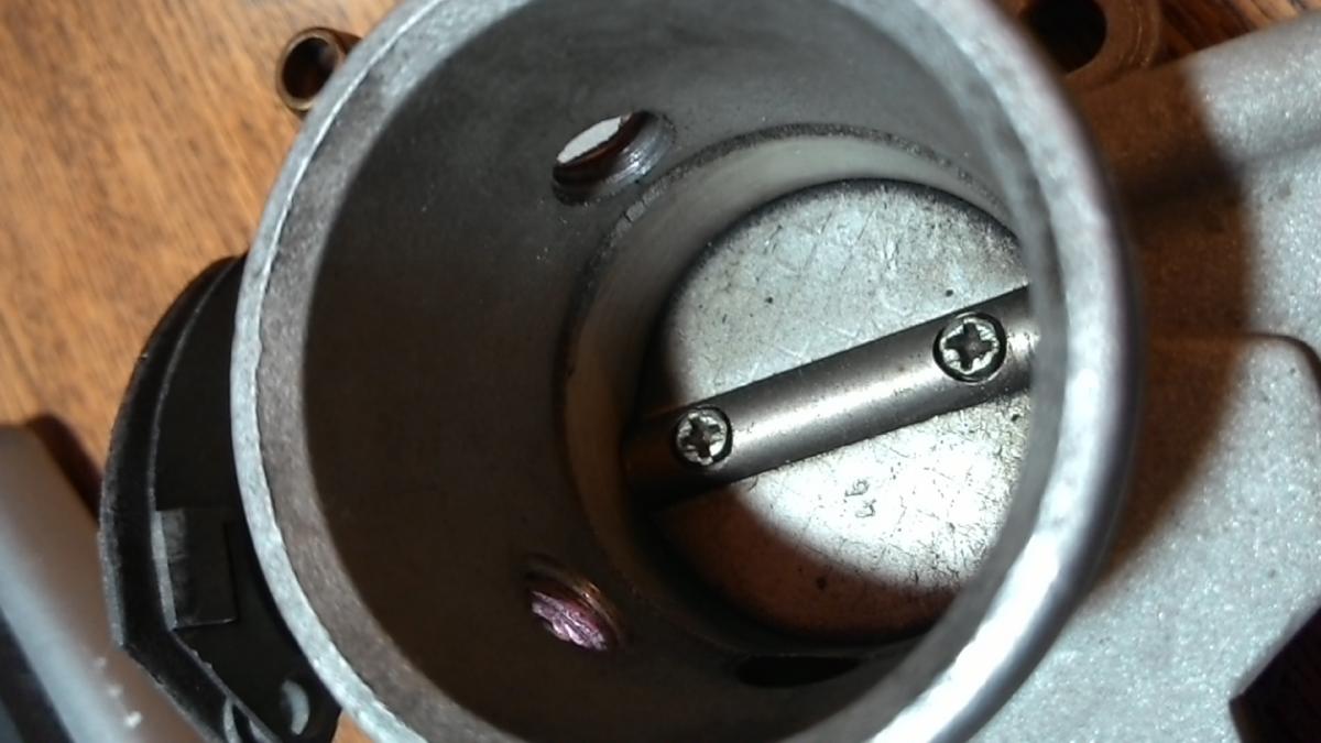

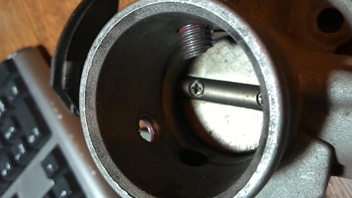

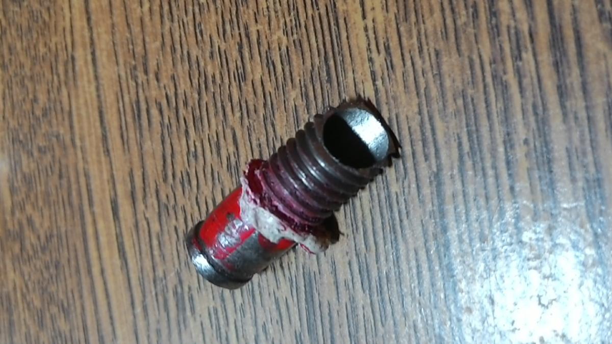

Можно вообще без хлопушки на 2 ГБО ездить и хлопать не будет. Я себе на 124 двигателе врезал штуцера прям в дроссельном узле пере дроссельной заслонкой, ну прошивку ещё кидал двойную, 5 год езжу ничего не хлопает могу если надо фото сделать. Ну и у меня метан.
Фото в студию :wink:

А почему он должен троить? И почему он должен хлопнуть? У меня это вторая машина на 124 двигателе (ресивер пластиковый), у родственника сделано точно так же, по-моему за 150 пробег уже, ничего не хлопает. Ну прошивка естественно двойная по метан. По прошивке могу помочь обращайся.
P.S. на пропан правда я такое не делал, но не думаю что это принципиально.
