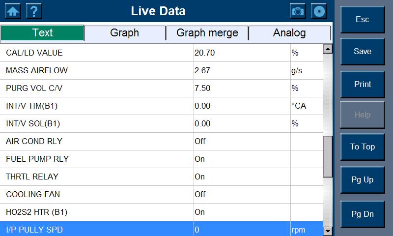

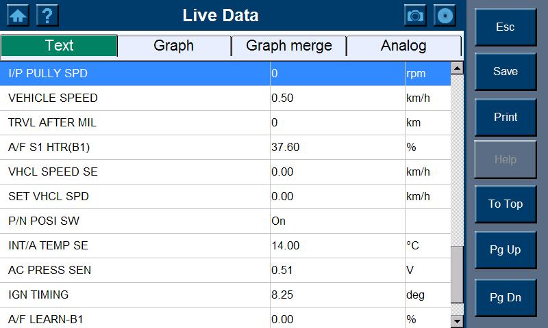

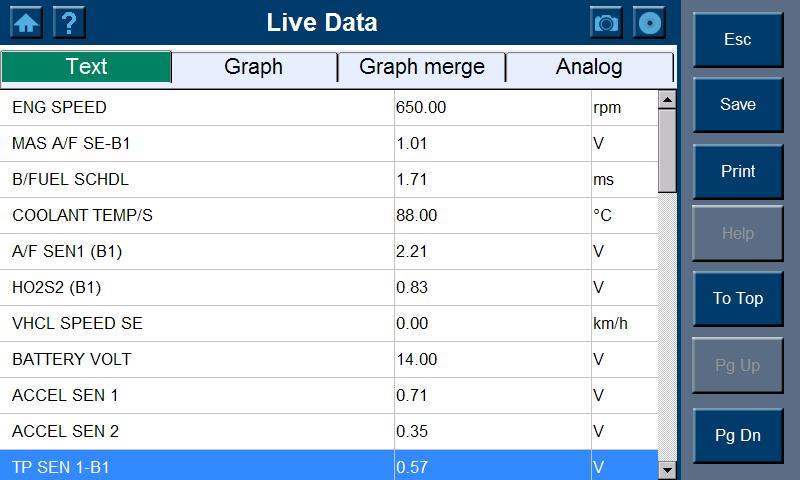

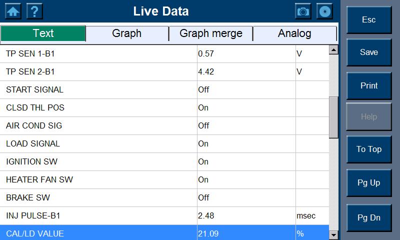

Опубликовано 7 декабря, 201410 г. Приветствую всех! Парни есть проблема ,повышенный жор бензина(22л) ,авто указано в теме. Что сделано1)замер давления топлива (норма) 2)свечи новые 3)д/з чистая 4)фильтр топлива (новый). Двигатель работает идеально,ошибок нет... есть сканы, помогите решить проблему.Сильно не ругайте,если что не так. с Ув.
Опубликовано 7 декабря, 201410 г. как замеряли расход? давление топлива?, как коррекция от оборотов зависит Изменено 7 декабря, 201410 г. пользователем balodiya
Опубликовано 7 декабря, 201410 г. Автор как замеряли расход? давление топлива?, как коррекция от оборотов зависит Расход ,, сотку откатал ,долил до полного. Давление ,через тройник на разъёме у рампы. Да забыл сказать ,Long fuel trim висит всегда в нуле, короткая отрабатывает ...
Опубликовано 7 декабря, 201410 г. Автор по городу замеряли? Да ,весь расход по городу. Одно не пойму ,почему долговременная постоянно висит в нуле.
Опубликовано 7 декабря, 201410 г. Да ,весь расход по городу. Одно не пойму ,почему долговременная постоянно висит в нуле. а сколько она должна по вашему показывать
Опубликовано 7 декабря, 201410 г. Автор а сколько она должна по вашему показывать В любом случае небольшой (+-)... через определённое время должен был менятся. А здесь висело всё глухо в 0. Ошибка была по cvt, Р0725, хотя никак себя не проявляла. Убрал ошибку ,коррекция ожила. Почистил житкостью разъёмы эбу и свт,всё стало приходить в норму. Сталкивался кто с этой ошибкой? имхо, думаю проблема связи между блоками по шине ?
