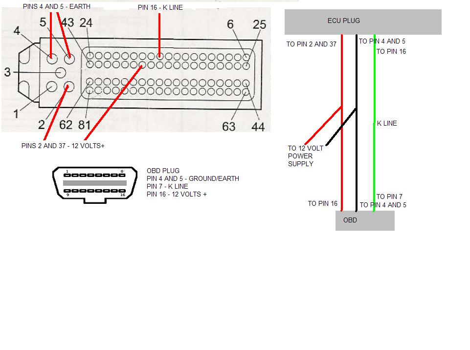

Вот нашел картинку, только что делать с этой ногой, на массу ее или?

Т.е. закоротить ногу, подключить Галлету как на рисунке:
4,5 - земля
2,37- +12
16 -К лай
