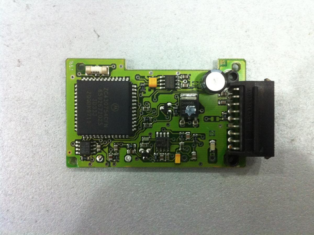

Opel Astra 1998 блок иммо GM90532624 тесть на столе
потеряный ключ я сделал чип. Авто далеко и я хочу проверит блок иммо и чип на столе. Люди,как подключить его на столе? Есть схема подключения иммошника у кого? спасибо заранее

Если это AstraG и иммо с TMS -то проверять на столе бесполезно-будет Wrong Transponder Key хоть с правильным чипом,хоть с неправильным

Это АстраH и иммо с HC05B6 не могу проверить на столе. Помогите мне

Иммо с HC05B6 и чип на столе проверить можно.
4- GND;
5- kl.15;
8- k-line;
9- kl.30.
вот это иммо
Opel astra g 1998 год и фотки иммо тоже отправил
