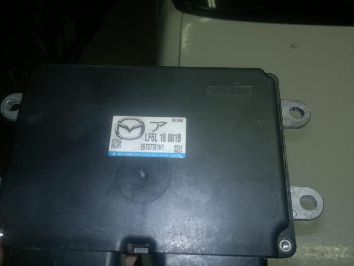

Опубликовано 14 декабря, 201410 г. ВСЕМ ДОБРЫЙ ВЕЧЕР !такая ситуация:мазда 5/08г. хозяин авто самостоятельно попытался прописать 3-й ключ приобретённым х-100+.С его слов,программатор предложил снести старые и по очереди прописать все три вновь.Процедура прошла успешно,как показал прогман,но...ни один ключ авто не заводит!!!на приборке код 23.Таскали дилерам в Абакане не смогли,сказали что в эбу вин не пробивался,залили туда родной софт,вин показывает на связь эбу выходит.С приборки 93с56 слил дамп куда то и кому то отправил запихали туда ручками ключи,сказали всё чётко,НО..авто с ошибкой 23 сейчас по прежнему не заводится.Кто и чем может помочь(соответственно оплатим услуги)?Вопрос где в эбу ,фото прилагаю,лежит синхра и чем вытянуть?Всем спасибо! Изменено 14 декабря, 201410 г. пользователем Slavik k
Опубликовано 14 декабря, 201410 г. Синхра лежит в EEPROM 93c66 выкладывайте дамп панели и дамп блока сделаем синхру.
Опубликовано 14 декабря, 201410 г. да нет Рома , путаешь , в панели 93с56 99% , сталкивался с такой в моторном есть такая ошибка ? Изменено 14 декабря, 201410 г. пользователем Slavik k
Опубликовано 14 декабря, 201410 г. Автор В приборке 56,завтра выложу все коды и дамп приборки.С эбу не знаю откуда слить там только проц вижу???

Опубликовано 15 декабря, 201410 г. ВСЕМ ДОБРЫЙ ВЕЧЕР !такая ситуация:мазда 5/08г. хозяин авто самостоятельно попытался прописать 3-й ключ приобретённым х-100+.С его слов,программатор предложил снести старые и по очереди прописать все три вновь.Процедура прошла успешно,как показал прогман,но...ни один ключ авто не заводит!!!на приборке код 23.Таскали дилерам в Абакане не смогли,сказали что в эбу вин не пробивался,залили туда родной софт,вин показывает на связь эбу выходит.С приборки 93с56 слил дамп куда то и кому то отправил запихали туда ручками ключи,сказали всё чётко,НО..авто с ошибкой 23 сейчас по прежнему не заводится.Кто и чем может помочь(соответственно оплатим услуги)?Вопрос где в эбу ,фото прилагаю,лежит синхра и чем вытянуть?Всем спасибо! Дилеры у вас там алени что ли?, машину можно завести за 10 минут имея соответствующее оборудование. Slavik k в теме прислушайтесь к нему. И про вин забыл, софт менять необязательно что бы вин прописать. епром просто х100 снес вместе с синхрой. кодировки тоже

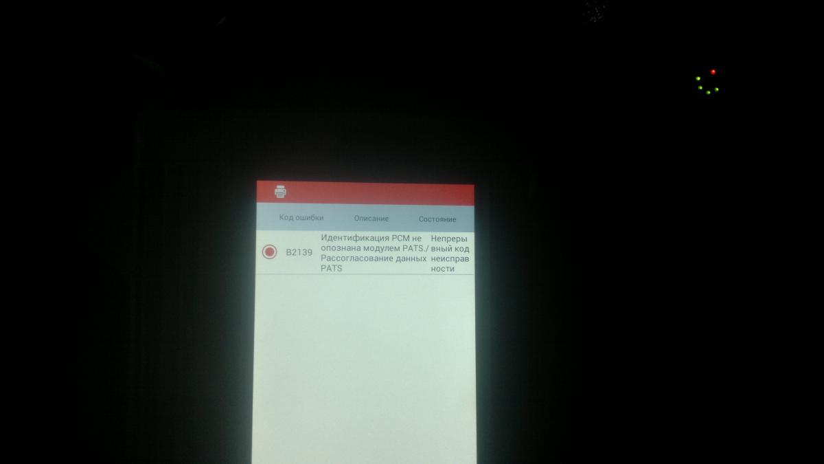

Опубликовано 15 декабря, 201410 г. Автор Всем добрый вечер!выкладываю ошибки в приборке:2431-это после как авто перестал заводится!2139-кто то помогал хозяину впихать ключи!по моторнику в обеих случаях висит 1260.С какой стороны платы в моторнике 86 укажите пожалуйста!!!
Опубликовано 15 декабря, 201410 г. не лезьте в моторник , если не хотите потом новый покупать.... хотя это дело барское ключи от авто как выглядят то
