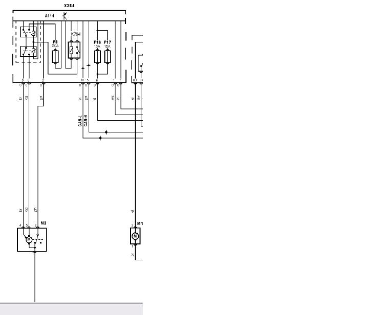

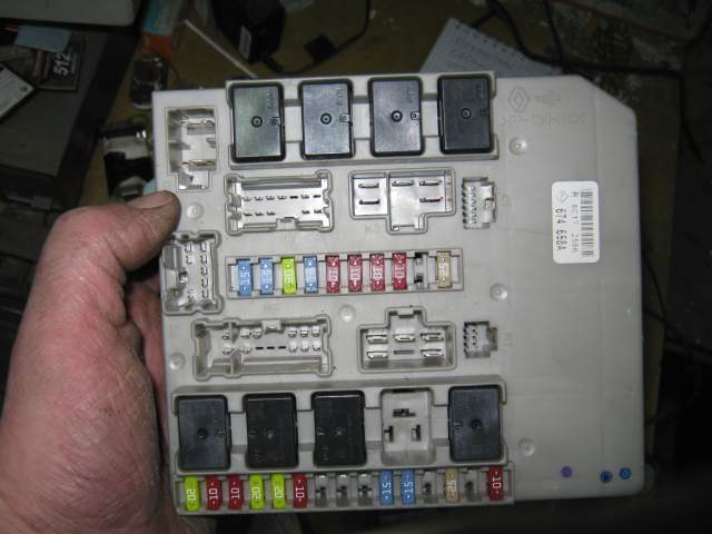

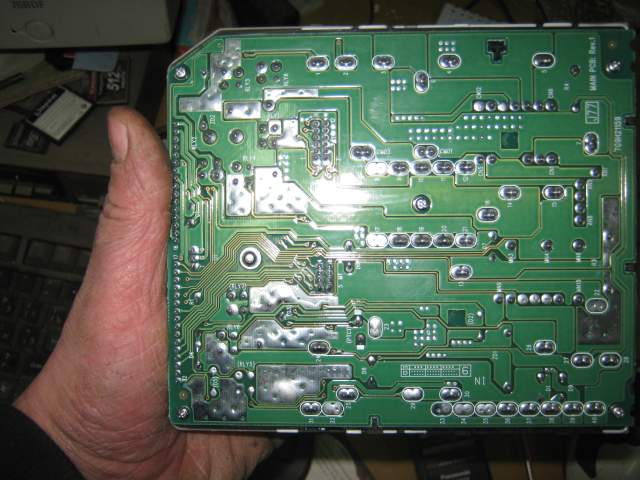

Жалоба на дворники-то работают, то нет.
Под подозрением реле, которые находятся в этом блоке.
Далее пока разбирать не рискнул! Может касался кто-есть ли смысл?
Нужно по управлять через диагнозу исполнительными механизмами.
Если исполнительные будут четко управляться, то тогда нужно лезть в под рулевые переключатели,
там переключатели правый и левый между собой соединены жгутиком, как в магнитолах, вот этот жгутик со временем рвется. С такой бедой 2 клюшки приезжали.
