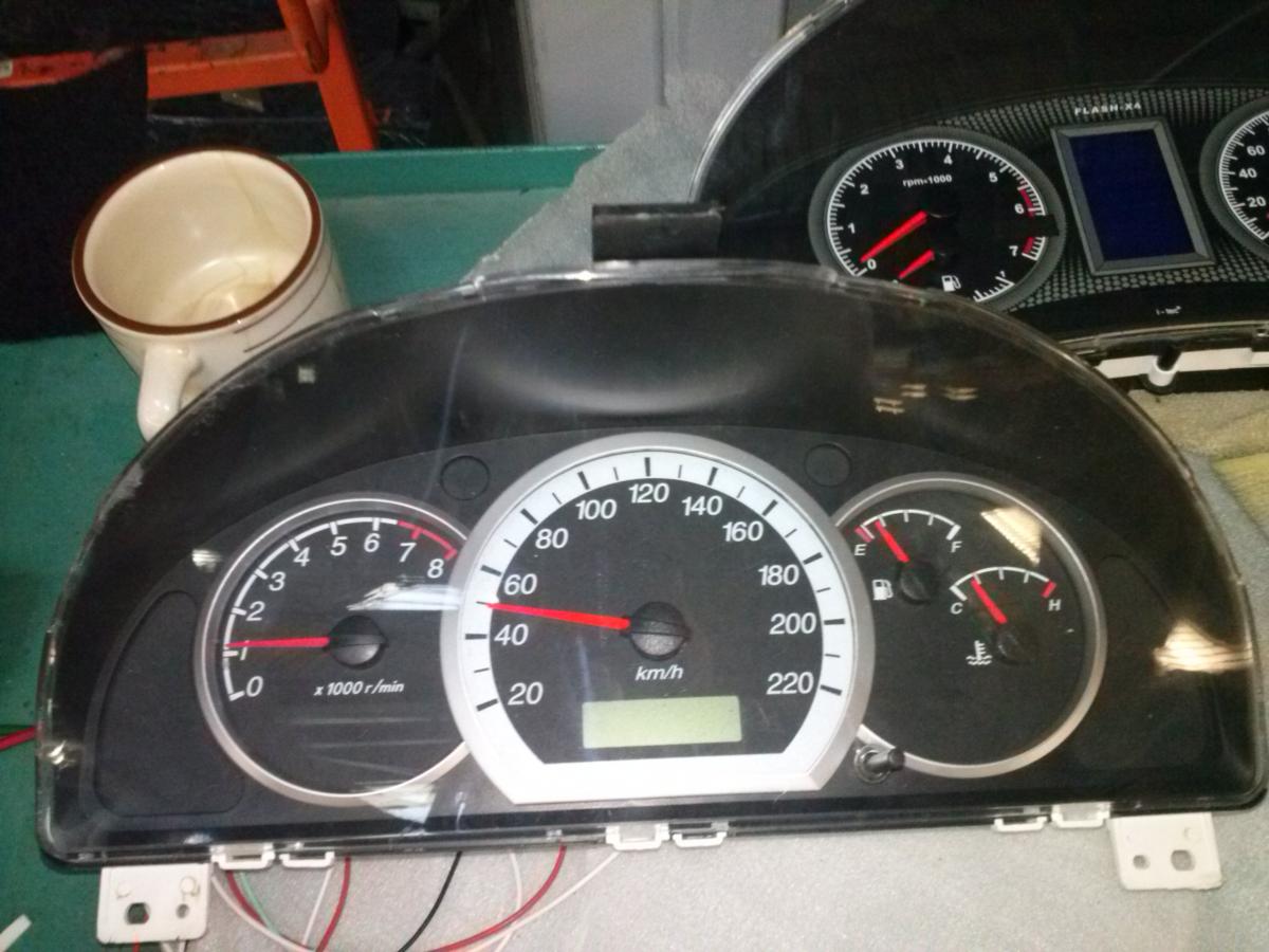

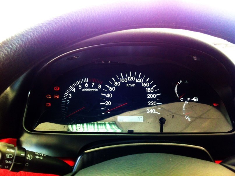

Опубликовано 15 декабря, 201411 г. Проблема в общем такая, утопленник тагаз, проводку изъяли, почистили , вернули на место, машина заводится, проблемы с датчиком температуры и показаниями приборки(температура по приборке зашкаливает) приборка стоит с шевроле лачети с доработками тагаза(пока не разобрался для чего они) , если кто сталкивался с такими приборками поделитесь опытом, фото и подробности выложу вечером

Опубликовано 23 декабря, 201411 г. А какие подробности? Внутри там совсем не Lacetti.. Было всего две версии приборки, обе на Freescale MC9S12HY64. И ссылка на тему http://www.auto-bk.ru/forum/topic/31573/page__hl__tagaz#entry303298

Опубликовано 30 декабря, 201411 г. В общем на показания температуры и топлива на этой приборке по идее должен приходить шим сигнал с моторного ЭБУ. Но так как машина сборная солянка и эбу стоит мт22 и не имеет выхода на указатели температуры и топлива потому изначально они долго разбирались почему не работают эти указатели. Я им предложил сделать блочек который будет модулировать шим сигнал с датчика температуры и указателя топлива. Ко мне нони так и не обратились и наверно сваяли этот блочек сами. Так что ищите его и смотрите.что там
