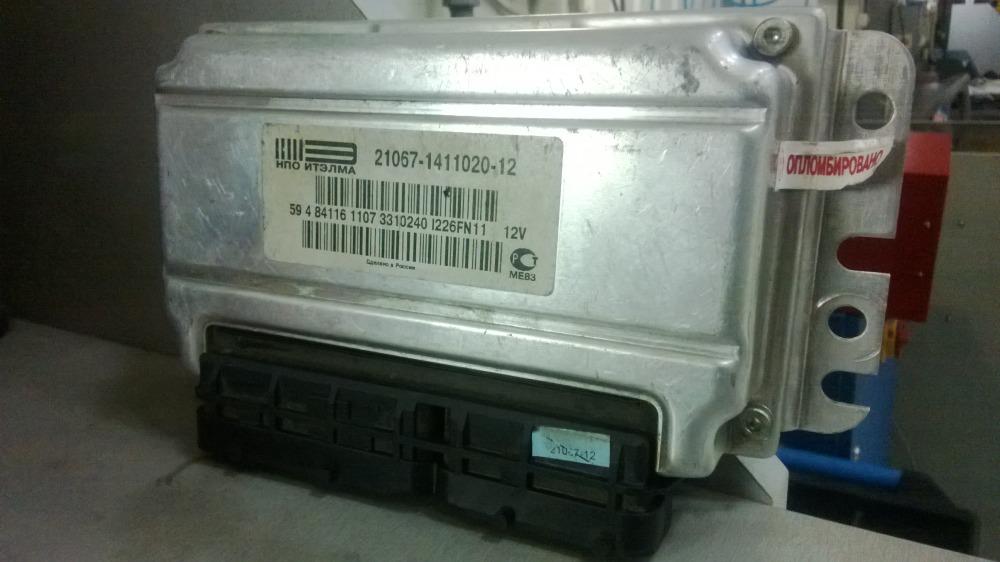

kasl Опубликовано 16 декабря, 2014 Опубликовано 16 декабря, 2014 Принесли блок ителма 21067 1411020-12. не пойму какой эбу. подключил на столе как я 7.2, но на связь не выходит. пишет ошибка порт закрыт. перед этим пацаны его подменивали на ваз 2112 вместо я 7.2 - заводилась.

nerd Опубликовано 16 декабря, 2014 Опубликовано 16 декабря, 2014 по номеру блока,ПО+ внешний вид проблема либо в вашем оборудовании либо блок такой рабочий))
kasl Опубликовано 16 декабря, 2014 Автор Опубликовано 16 декабря, 2014 а на столе он подключается также как я 7.2 ?
Alex64 Опубликовано 16 декабря, 2014 Опубликовано 16 декабря, 2014 Может как М 73 подключится... У него процессор другой.

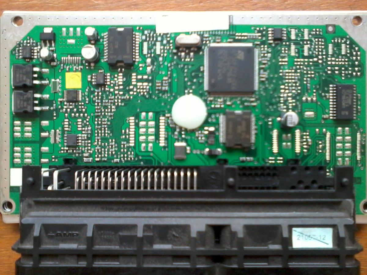

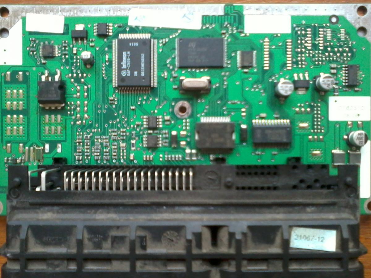

kasl Опубликовано 17 декабря, 2014 Автор Опубликовано 17 декабря, 2014 (изменено) вскрыл блок 21067 1411020-12 прошивка I226fn11 а вот второй блок 21067 1411020-12 прошивка i226fm10 в первом случае получается я7.2+, а во втором не знаю Изменено 17 декабря, 2014 пользователем kasl
