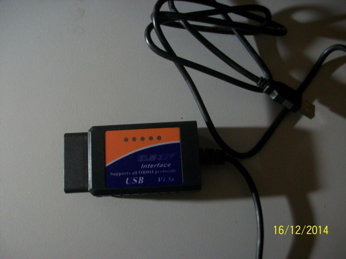

Вообщем купил сегодня простяцкий диагностический "приборчик" если можно так выразитсяELM 327 USB. Установил на свой ноут програмку OpenDiag Free, брал с инета. Продиагностировал. Выскочили три ошибки:
