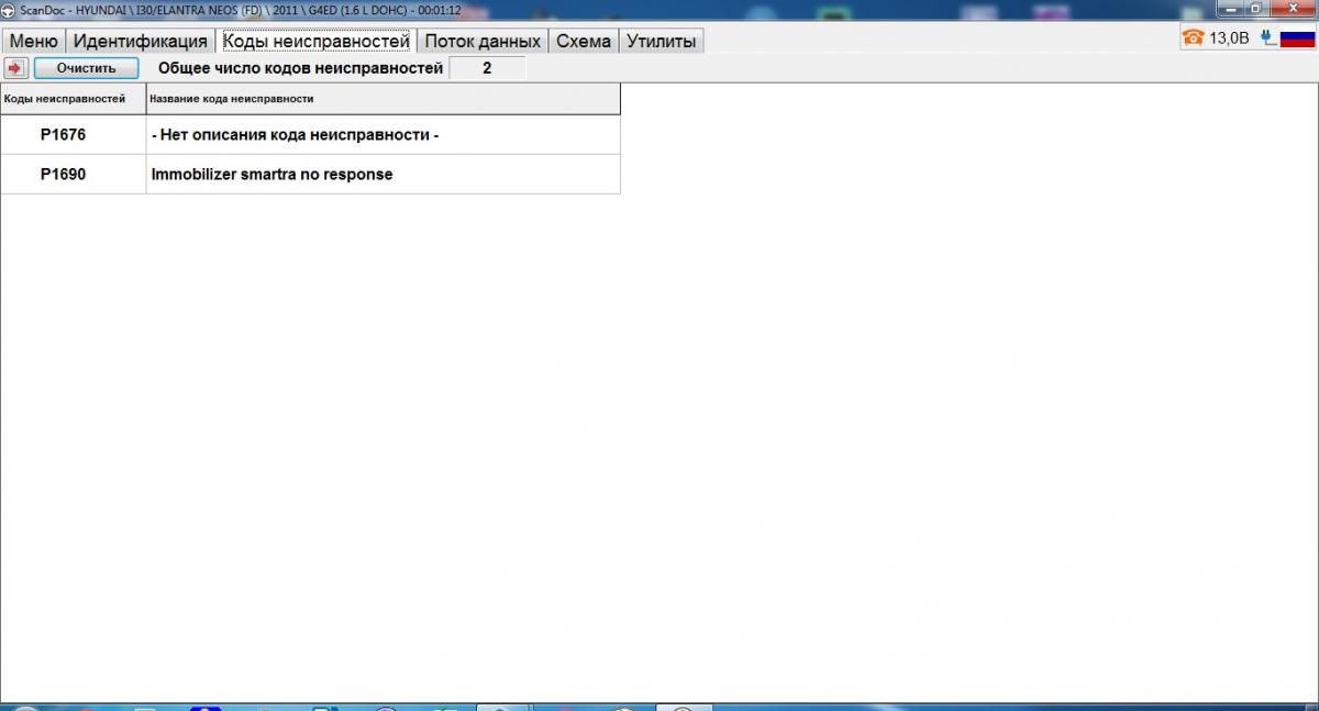

Предистория следующая, авто с периодичностью раз в два месяца не запускался, при этом на приборной панели не загорался значок immo. После нескольких манипуляций ключом зажигания "вкл-выкл" все же удавалось запустить данный агрегат. На данный момент запуска нет, лампа immo на приборке не горит. По диагностике в блоке управления ( Bosch me 17.9.11 ) две ошибки - P1690 и P1676.

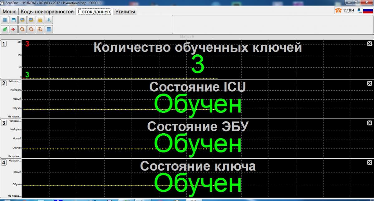

С диагностикой immo несколько сложнее, в скандоке авто такого года нет, так что пришлось подключаться как Hyundai_I40, ошибок нет, но вот статус ЭБУ постоянно меняется то VIRGIN то LEARNT.

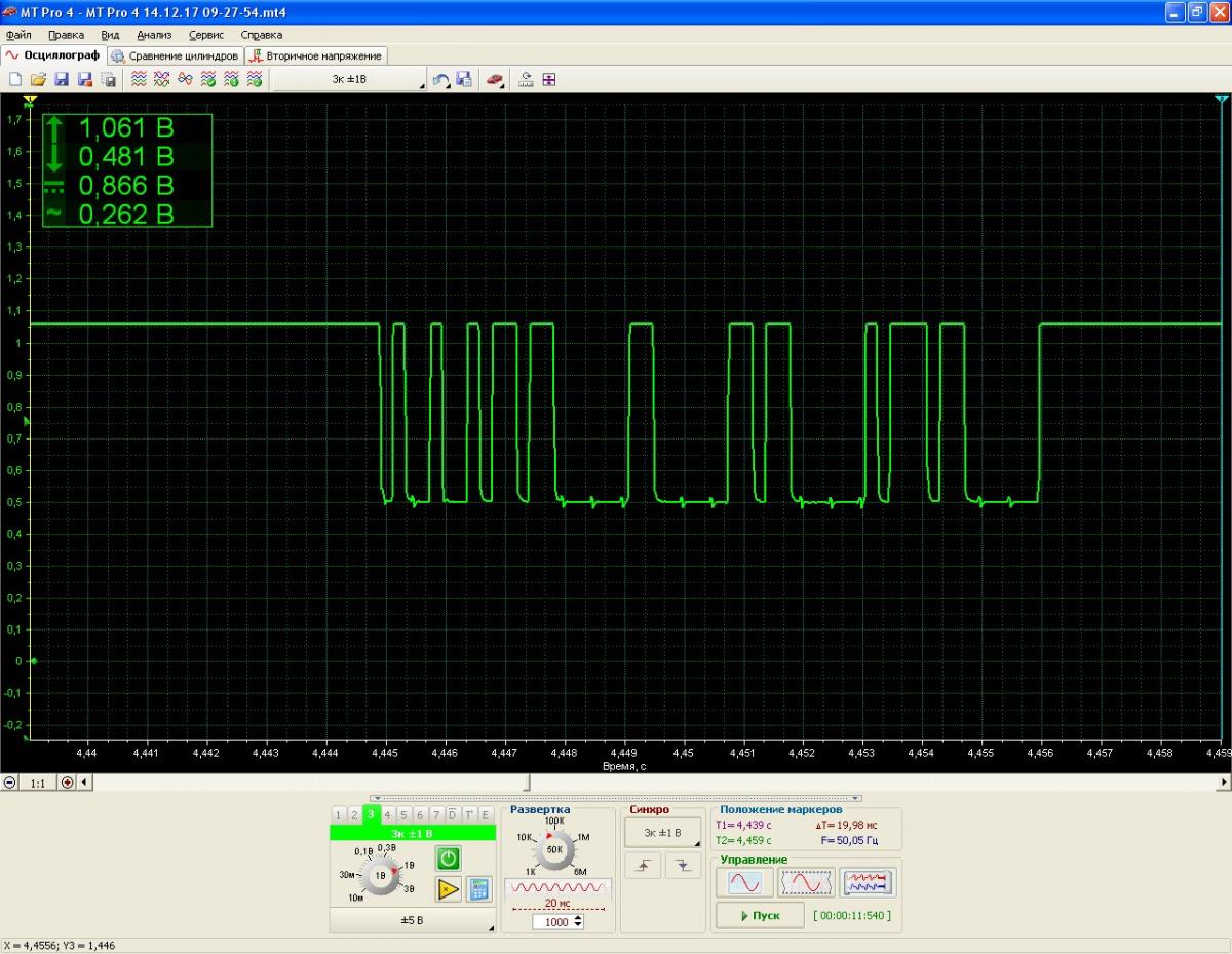

Накачка отсутствует, но если дать выстояться авто с включенным зажиганием хотя бы минут 20, то накачка появляется на доли секунды. Подключил осцил к 9 Pin immobox ( Serial Signal Interface ) , в момент включения зажигания пролетает пачка импульсов.

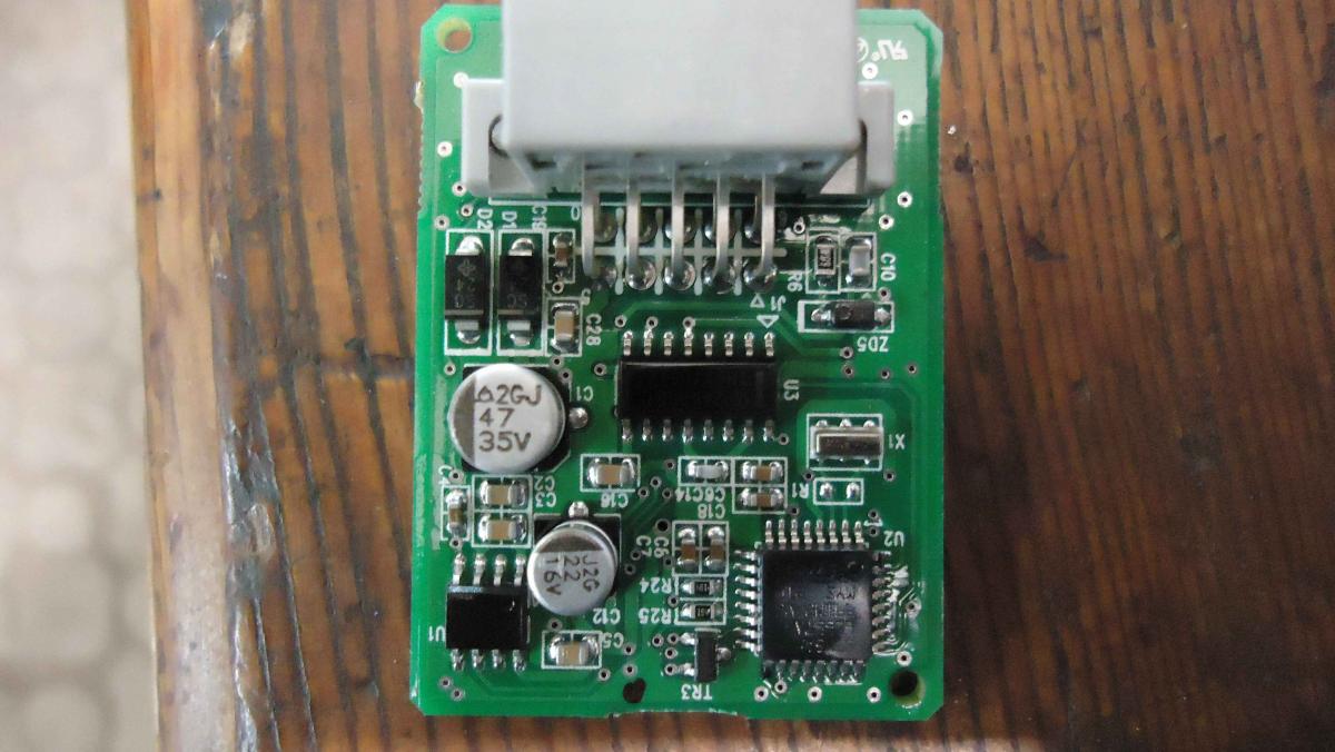

4. что за микросхема на 8-pin стоит в Smarta ( фото блока прилагаю ), маркировка 42694G24P ?

Фото блока Smarta и схема подключения.

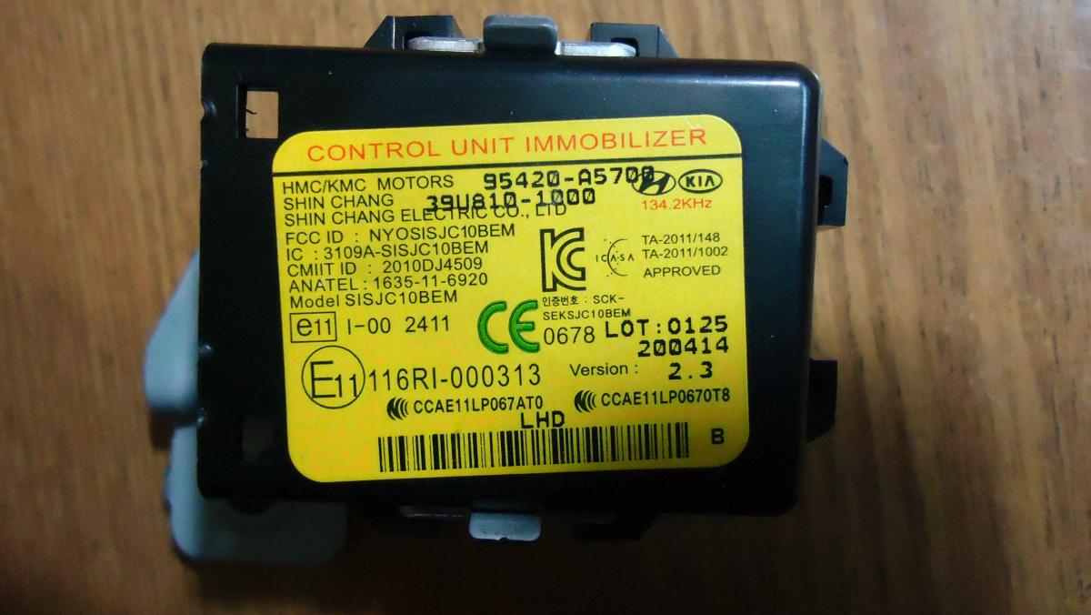

подскажите где находится блок иммобилайзера на  hyndai i30
над ногами водителя выше педалей
под капотом возле аккумулятора
