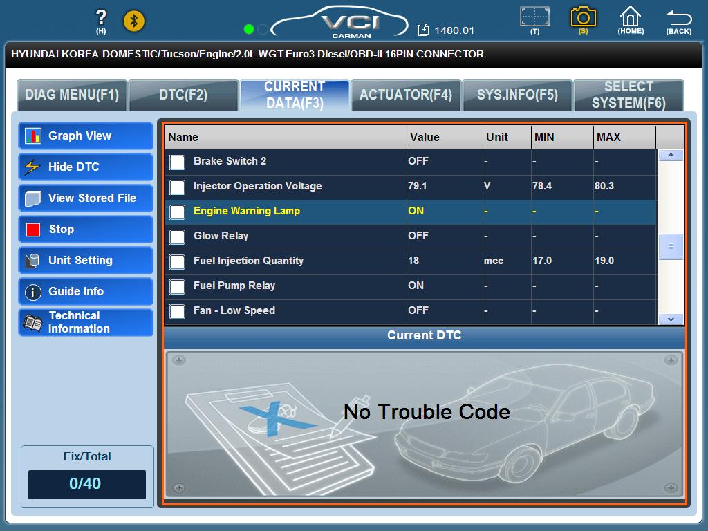

уважаемые коллеги , не получается найти причину , суть проблемы такова : при запуске прогретого авто пониженные обороты ХХ (около 400 ) через 5-7 сек выравниваются до 800 и в остальном все хорошо,
Холодный запуск отличный ,
ошибок нет ( не горит чек ) а спираль не тухнет ....не могу понять где искать причину
обратка топлива по цилиндрам одинакова в пределах нормы, .давление 270-300 бар - норма
график прилагаю
сканировал все блоки : АБС , АКПП , Блок кузовной электроники, Аирбег ИММО - нет никаких ошибок ,спираль горит
Свечи накала проверил по току при вкл 65 А через 5 сек 42А - считаю нормой

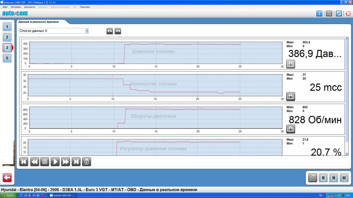

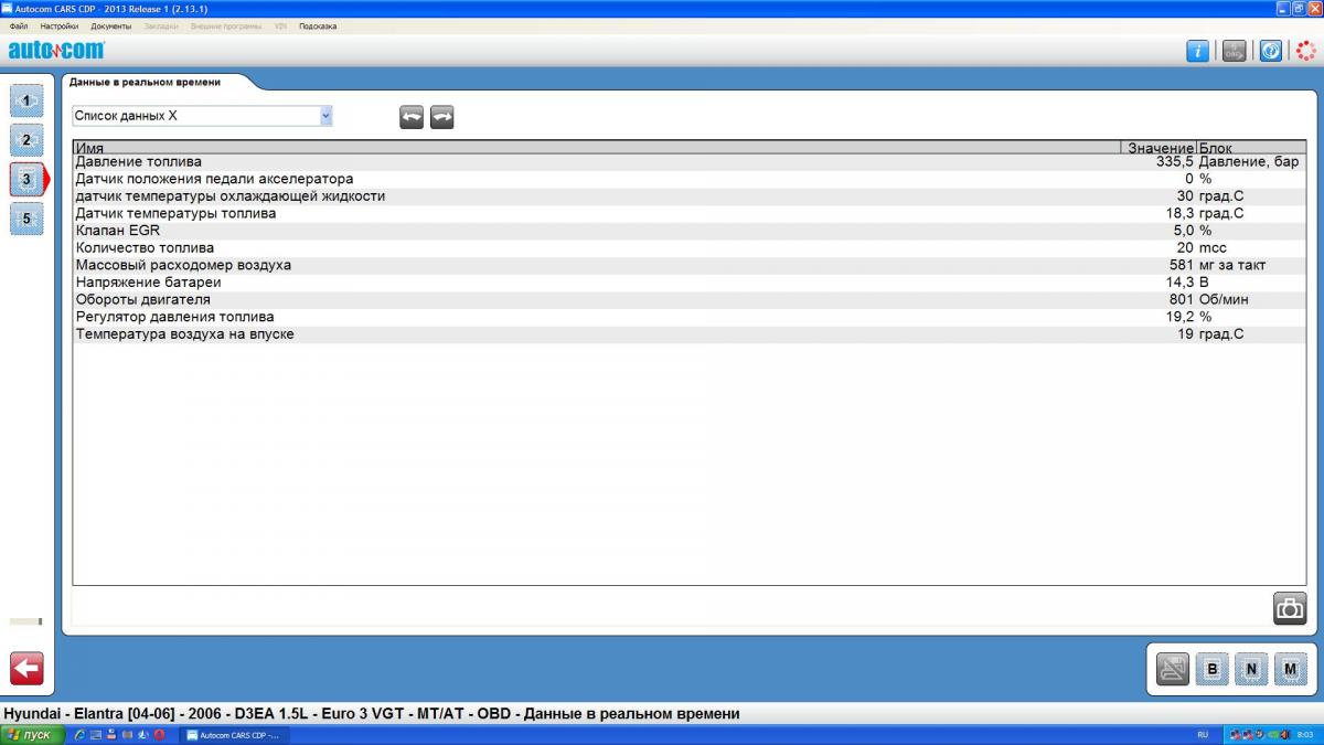

Помер нагрузка двигателя на х.х
окрытие регулятора давления сколько % ?
Не понятний вопрось...
Изменено пользователем MASTER CLASS
Шим регулятора давления какой процент открытия?
объясните плисс ...что за нагрузка на ХХ ?
работа на ХХ

Добрый день! Вы уверены, что автоком корректно читает? Во втором изображении регулятор давления 1% должен быть от 18% максимум 25%
на первом скрине мотор не работает, просто включено зажигание ......а второй уже ХХ
сделай первый скрин при заводке, второй на хх

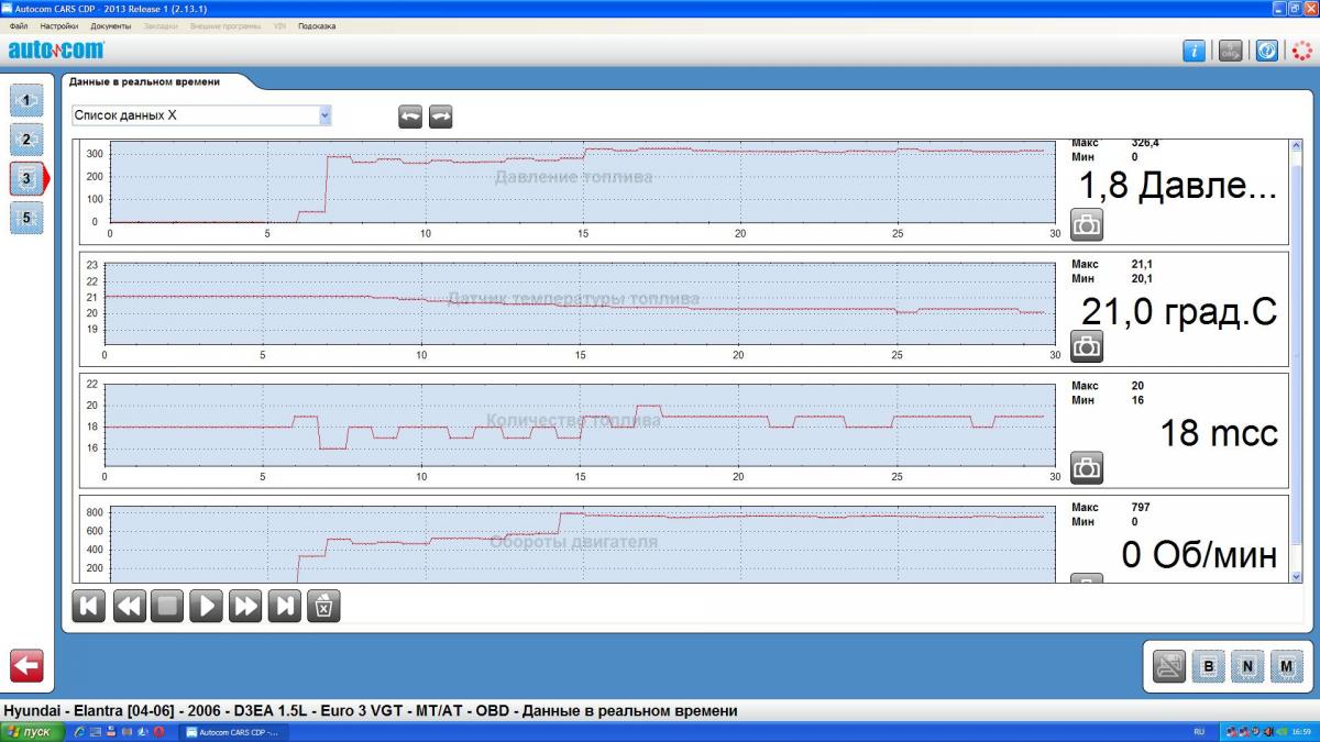

вот прилагаю.....

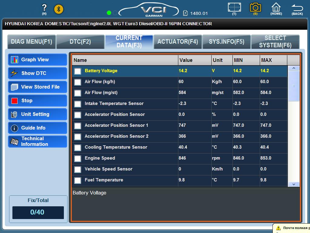

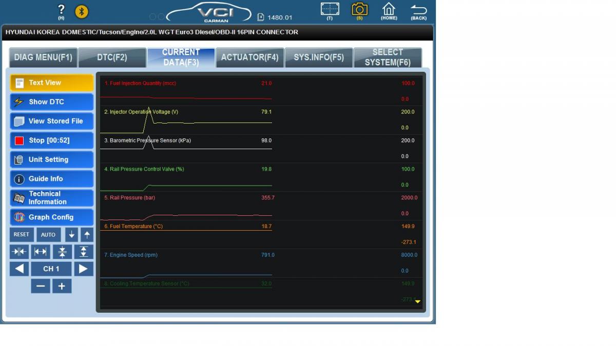

скрин с карманскана .....
егр 5% приоткрыт
по топливу всё хорошо, но я бы посмотрел на сам регулятор давления.
надо его снять и под микроскоп.посмотреть на наличие грязи и стружки
он на рампе
Даление скачет? и посмотри давление при прокрутке стартера
Регулятор новый сразу поставили....давление колеблется около 5%
Давление колеблеися около 5%

егр 5% приоткрыт
5% тактирование на холодную диагностику клапана. Расход воздуха показывает, что рециркуляции нет.
