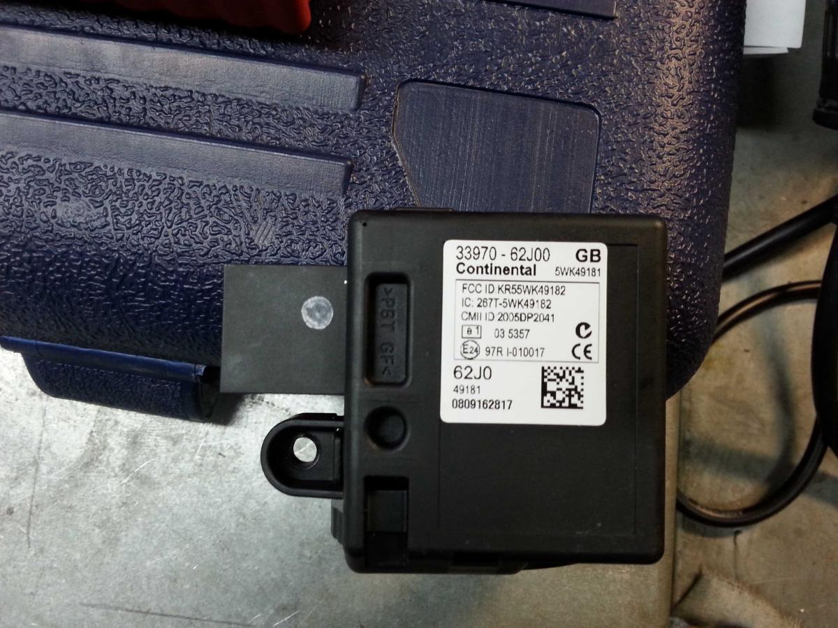

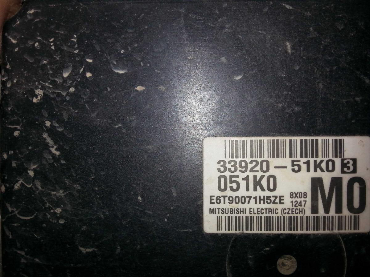

добрый день !!!! Opel agila 2008 года ,утеря всех ключей , ключи по замку сделали ,столкнулся с проблемой !!! по порядку ,
1 )опель ком читает и удаляет ошибки ( все функции по прошивки ключей вода пароля не доступны
2) определил что в иммо в моторнике ,моторник митсубиси 33920-51К0
3) блок иммо на замке 5WK49181
вопрос где лежат ключи ,и иммо на замке похоже просто на антену !!!
фото иммо и эбу прилагаю!! буду рад любой информации
Должно быть в ЕСМ
ECM 93c66, нужно препарировать.
А в панели там нет логина ? Чтобы ЕСМ не курочить.
я делал только старые
Opel Agila 2 2008 он же Suzuki Splash для прописки чипа пин код не нужен.
Ищите диагностику для Suzuki и пишите ключ.

Добрый день форумчане ,с прошедшими вас !!!!!!! у меня вопрос если я вскрою блок двс и дерну дамп есть возможность убить иммо !!!! достал этот автомобиль !!! Клиенты согласны !!! Судзуки в нашем городе отказываются брать опеля !!!
нет , и читаем правила
все вам правильно написали , по дампу 93с66 есм можно прописать кеи
У меня абритус таг кей тул там нет не Opel Agila,не Suzuki Splash,подскажите как решить эту проблемму
Или как вариант: отдать блок тому, кто может сделать тангой чипы по дампу.
