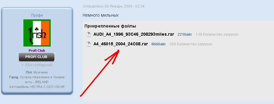

A4_46015_2004_24C08.bin

Дамп не с вашей панели зачем выложили?
Изменено пользователем 6508560170

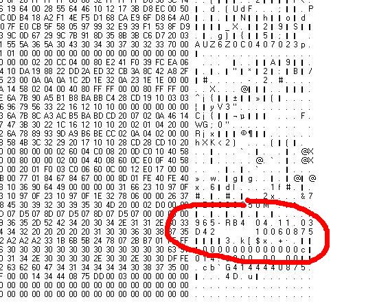

дамп с его панели,а выложил он номер моторника зачем то
Привалил похоже RB4
Привалил похоже RB4
