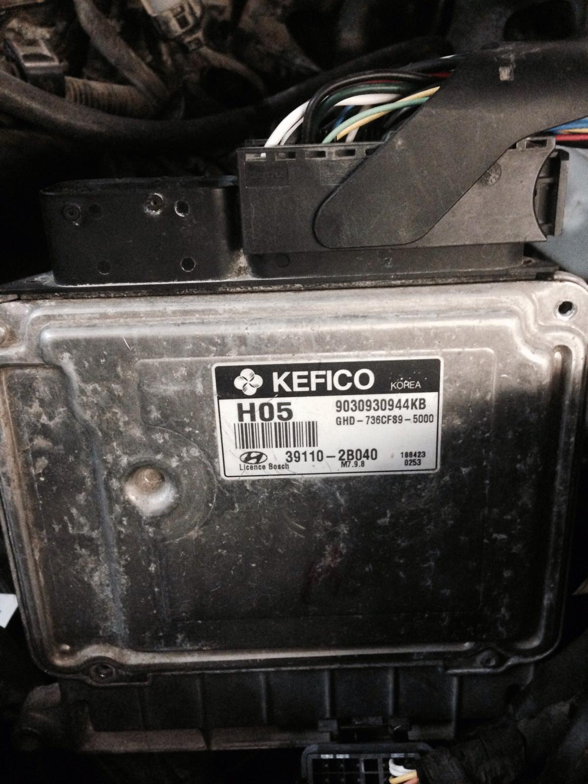

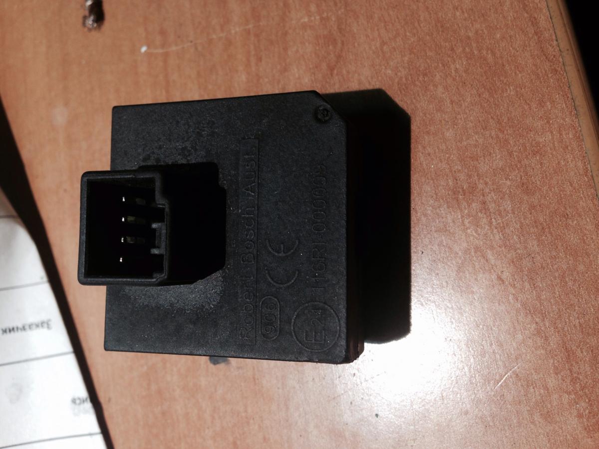

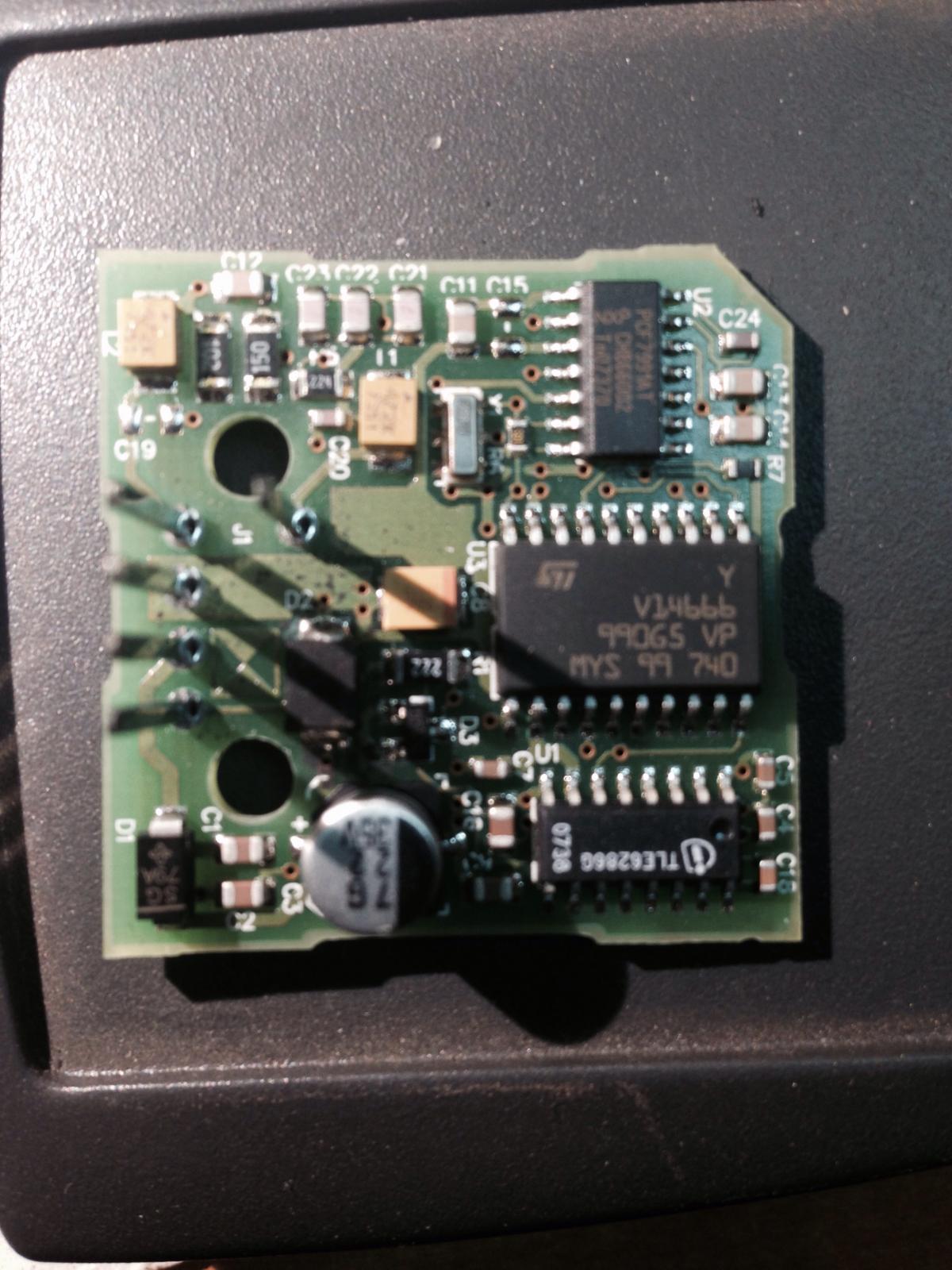

Притащили после кузовни с утерянным моторным + моторный с разботки, попросили завести, по дампику моторного(95160) чипик сделал тангой,не заводится((( по проводам антены нашелся имик как их подружить?
дампик прелагаю
Hyndai Elantra 2007 ECU kefico HO5 39110-2B040 95160+2KEY.bin

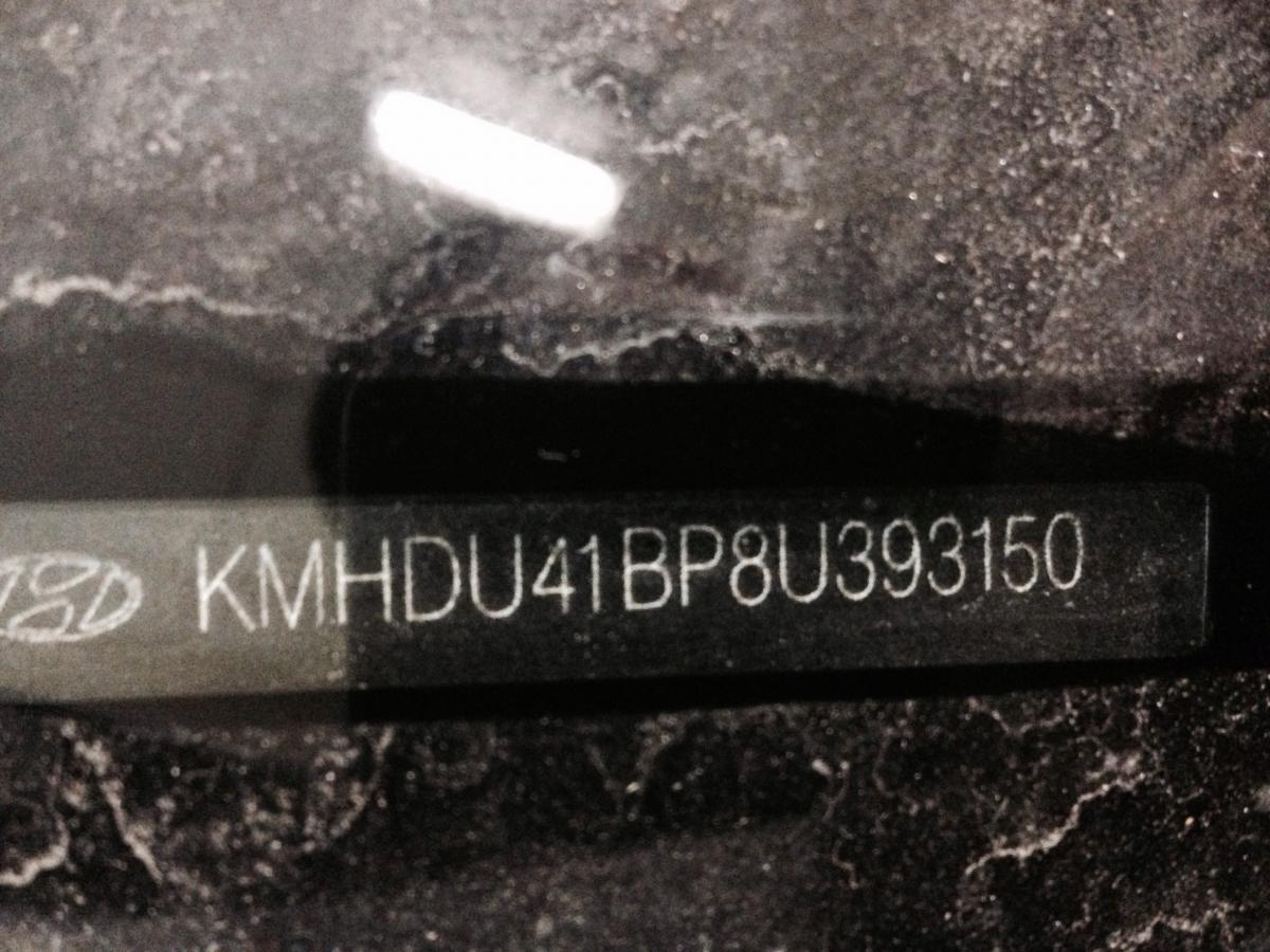

Нужно родным пином машины перевести смартру в нейтраль, затем привязать ее пином из донорского ECU...
С пином по вину есть кто помоч может, не безвозмездно

Смарта оказалась не родная, клиент об этом умолчал((( что читать чтоб пинок выдернуть? Или сразу заняться поиском безиммовой прошивки
какие варианты еще есть подскажите
Изменено пользователем sizov777
проще купить смартру новую -не дорогая .
