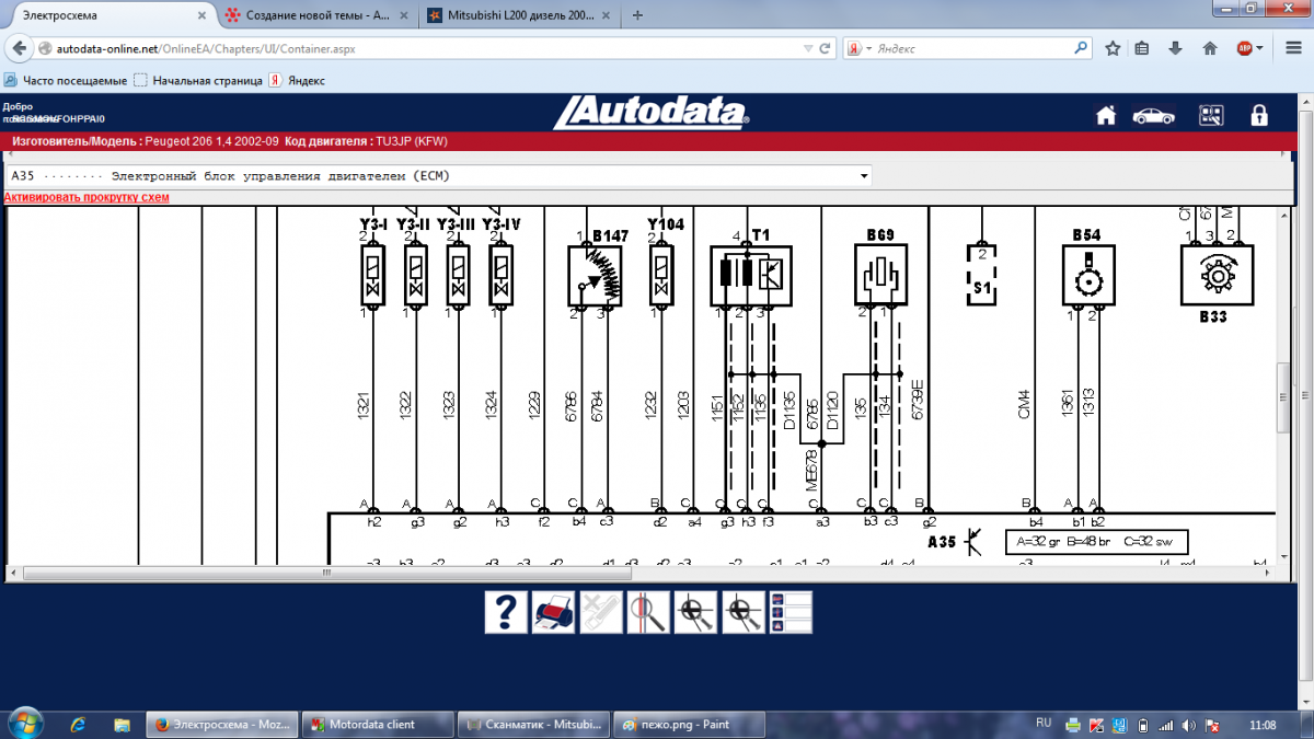

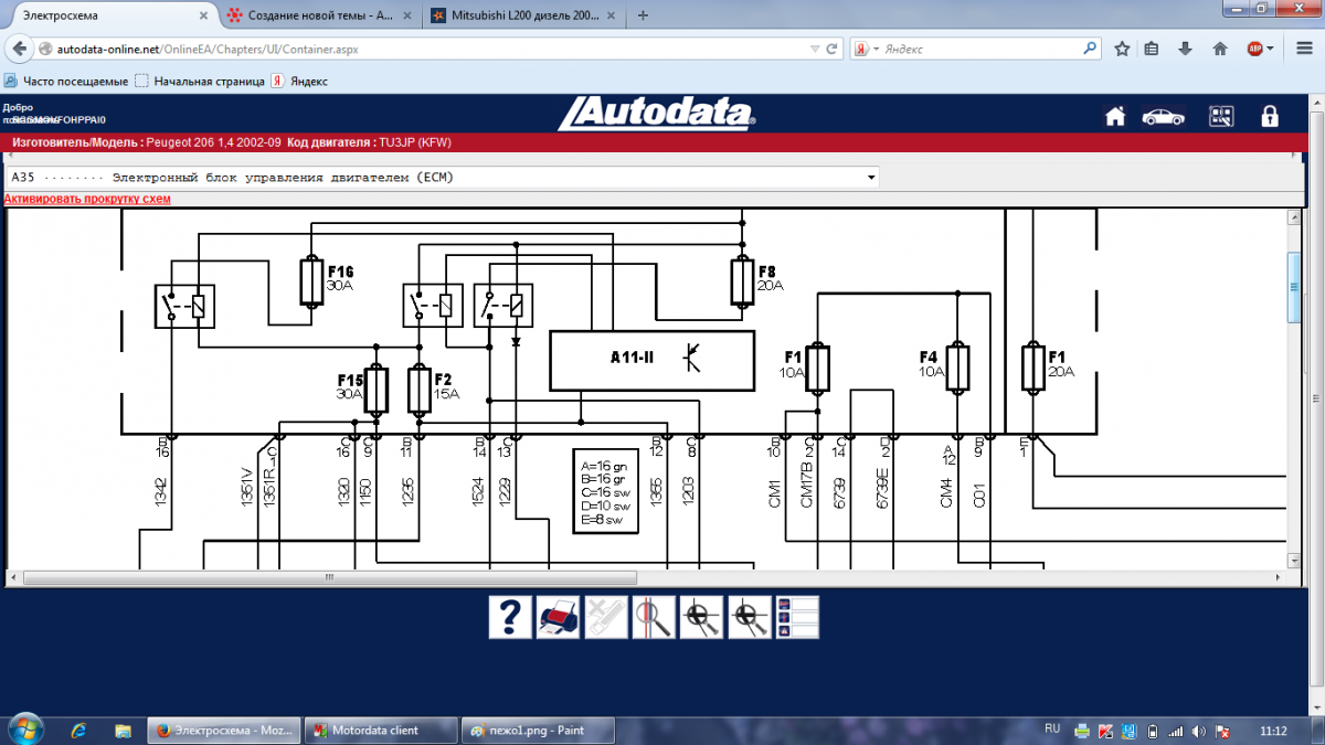

День добрый. Машина заглохла в движении. Эбу на связь не выходит. В монтажном блоке на предохранителях F15 и F2 нет питания. Получается,многофункциональный блок управления 2 (A-11-II) не выдаёт управление на реле.(также нет ближнего света и дворников) Вопрос- Эбу включает (А11-II) или наоборот?. Питание и массы на эбу в порядке. В BSI ошибка нет связи с эбу по кан. При при нудитенльной подаче питания на F15-появляется питание на форсунках,катушках и насосе. При прокрутке нет импульсов на форсунках Думаю,что умер Эбу
на катушках питания тоже нет. Получается блок тютю?
внимательно подними блок предохранителей в под капотом.. см. плавкую вставку широкую на двух +клеммах.
Bsm.черный штекер - 13пин(зеленый вроде).подай минус на него.скорее всего обрыв.
