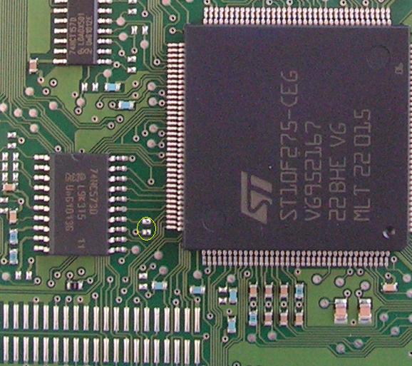

Какой номинал у отсутствующего резистора на 105 ноге процессора?
если память не изменяет номинал 6.8кОм
Спасибо.

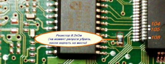

Может все-же 8.2кОм, или не принципиально?
Ко мне блок попал "как есть", хочу восстановить.
