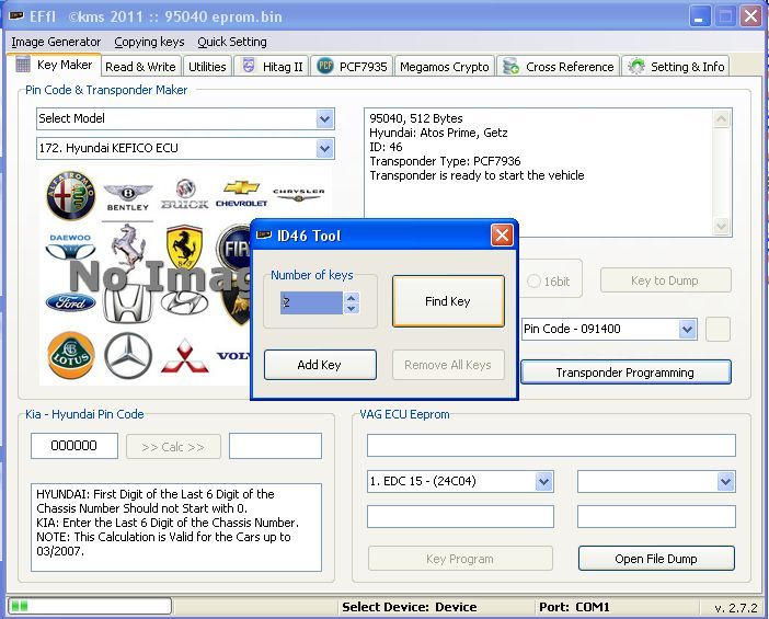

Всем привет. нужно прописать второй чип. hundai accent 2005 блок KIFICO прошивка ADE1152. сканера нет хорошего вернее он не хочет это делать. решил пойти по другому, считал епром, считал ключ, id ключа вижу, подготавливаю другой чип считываю id и вношу в еппром вручную, это правильно? может недостаточно только ID? и могу ли я вообще так сделать,??
приложения отнести "спеца" и т.д. не принимаются))
74 D3 17 A1 родной ключ
E3 EF 6A 1F это я хочу прописать
прилогаю родной и пробный дамп
95040 eprom.bin
95040 eprom проба.bin
привет,там еще есть КС,она меняется на сколько я знаю.
не достаточно просто вписать id ключа,нужна еще и КС.

Спасибо, блин это хорошо будем рыть дальше)) пасиб
еще необходимо крипту из дампа в чип будет перенести...T300 самый бюджетный вариант в вашем случае...ну а руками- ИМХО только если из за ооочень большой любви к искусству...
вот с криптой наверное несправлюсь, пока не понимаю что это такое.... будем думать

я так понимаю что мне без сканера делать ничего, ланч при нажимании какой либо функции в иммо пишет что нет связи, УБИВАТЬ иммо небуду, хотя прошить и щас могу... хочу дописать чип и все, но непойму как это сделать вручную, сканер нет другово, лан буду думать, эксперементировать)))

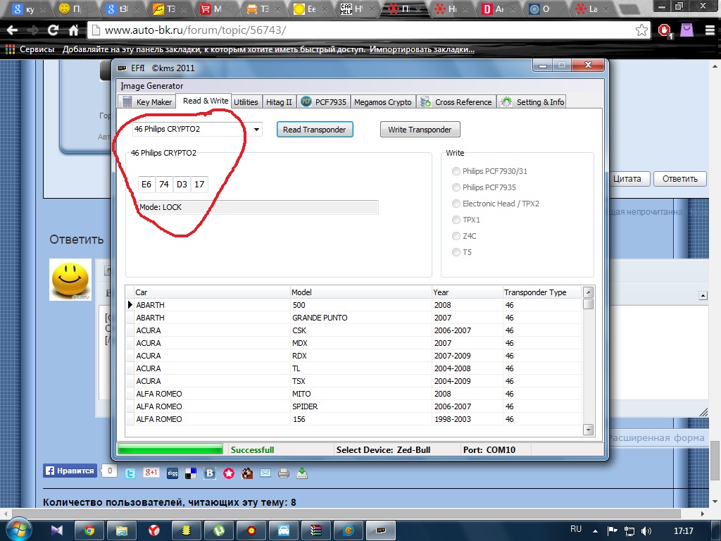

а что значит крипто записать на ключ?
у меня зедбул, им подготовил чип,
если id ключа и иммо в дампе совподает тогда и запуск будет?, а иммо тут в ECU?
ТОгда ключ может положить программа??
у меня зедбул
Он разве копии не делает?
конкретно этот ключ нет(((
так у вас походу другая версия этого софта) платная... а я бюджетник..))
))))) скачать более обновленную версию))) спасибо за подсказку
не зная что такое cripto hi и lo и в ключи.... Можно было бы подсказать, но от Славы подзатыльник получу, поэтому качайте новую версию...
