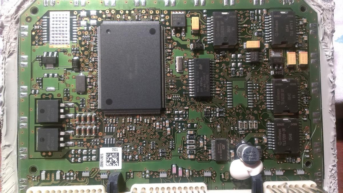

Опубликовано 5 февраля, 201511 г. Уважаемые форумчане, очень нужна помощь. Пригнали мне Славуту 1.2 с вечно зависающими и плавающими оборотами, по словам клиента машина была уже в десятках местах и переменяли почти весь обвес двигателя, проблему так и не решили. Имея опыт с этими машинами я сразу понял что проблема в блоке. Не имея ни каких лоадеров я всегда их прошивал BeeProg+, так как они не часто у меня бываю я лоадеры не покупал. Вообщем вскрыл я блок и увидел для меня новое исполнения блока. Просмотрев блок увидел в нём флеш AM29f400BB решив что во всех блока всё стандартно я решил что эту флеш (ПРОШИВКУ) и нужно калибровать по холостым оборотам. Что бы сильно не тратить время с калибровкой взял прошивку от Дениса и залил её туда, припаял чип подсоединил блок и после этого началось............. Ну теперь ближе к теме. 1. Машина перестала заводится и диагностироваться. 2. После заливки родной прошивки назад ничего не изменилось, но было одно моё упущения когда я делал копию прошивки при пайке не заметил что в адаптере для программатора спаялись два контакта, так что есть подозрения что прошивка слита криво. Номер блока: 103069SL 122017 2006 10 99 ---------- 10308-1411020 есть одно большое но, крышка похоже неродная потому что на плате блока 41.3763 301б Микроконтроллер: Inferno SAK-C167SR-LM вот фото всего блока http://clip2net.com/s/3bQv9Lg http://clip2net.com/s/3bQv5kK http://clip2net.com/s/3bQv1YP Перечитав много разных форумов где пишут что прошивка хранится в U62H256ASA. Очень прошу помочь разобраться и оживить этот блок естественно не бесплатно.
