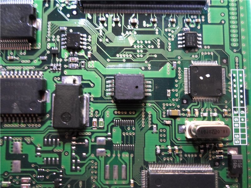

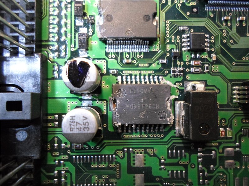

Помер can после "мастеров" Блок на связь не выходит+садит can авто.Блок раньше вскрывался.Интересуют ,что за данные елементы(аналоги,в каких блоках можна найти)Также интересно Ваше мнение о целеобразности даного ремонта.Спасибо.С Новым годом!

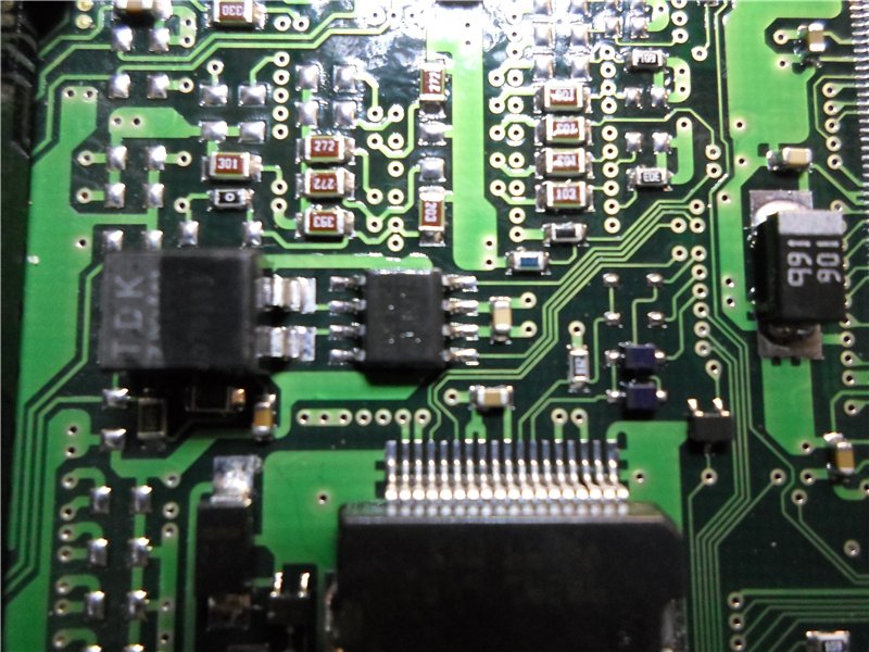

Вот маркировочка can- транссивера (фото 2)30290(1или L)2 ,нижний ряд (4 или 9)52KPM5,ничерта на ее радимую не могу найти.В гугле не забанен.P.S мож есть укого даный блок посмотреть,что там стоит(даная паялась и берут сомнения,что origin).

нашел пока выбитый кан ресивер A82C250 поставил с мерса пробуем на низкой шине +5 на высоко 0.7 было

Можешь вызвонить откуда появляется на помеченном кондере +5 вольт?У меня не подходит питалово похоже где то в переходах теряется
если что свисти.блок без проца и eeprom.
Спасибо туда звонится
