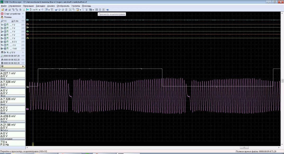

Опубликовано 4 января, 201511 г. Автор Разъемы там не перепутаешь - проводов не хватит от ДПКВ протянуть до ДПРВ. Вот осциллограммы снял, с датчика коленвала немного с биением, но, думаю, все равно должна заводиться...

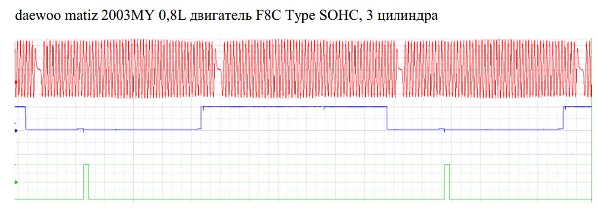

Опубликовано 4 января, 201511 г. Автор вот нашел матизовскую осциллограмму, разнятся немного. при ремонте двигателя менялся коленвал. ставили как раз матизовский коленвал. размеры у них с шевролетовским одинаковые, но штифт под маховик, скорее всего в разных местах. отсюда несовпадение сигналов при совпадении меток... подтвердите или опровергните мое предположение кто сталкивался...

Опубликовано 4 января, 201511 г. Автор Поршень в ВМТ, метка на переднем шкиве коленвала совпадает с меткой на пластмассовой крышке ремня ГРМ, на распредвале тоже метка на шкиве совпадает с отливом на крышке, оба клапана закрыты. Все как по мурзилке. Но сигналы с ДПКВ (ДПКВ стоит на маховике) и ДПРВ на осциллограмме выше. С матизовскими не совпадают.
