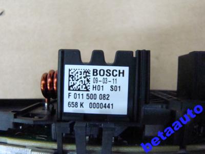

masterok Опубликовано 3 января, 2015 Опубликовано 3 января, 2015 (изменено) Номер оригинальной детали (старый) 7P0 820 021 B Номер оригинальной детали (новый) 7P0 820 021 D Изменено 3 января, 2015 пользователем masterok
masterok Опубликовано 4 января, 2015 Опубликовано 4 января, 2015 Ну ,так думаю проверил остальное то ? Отрубаться может от забитости фильтра ,либо подклинившей заслонки рециркуляции .Либо блок битроника который идёт в сборе с вентилятором . Потому и номерки давал.
