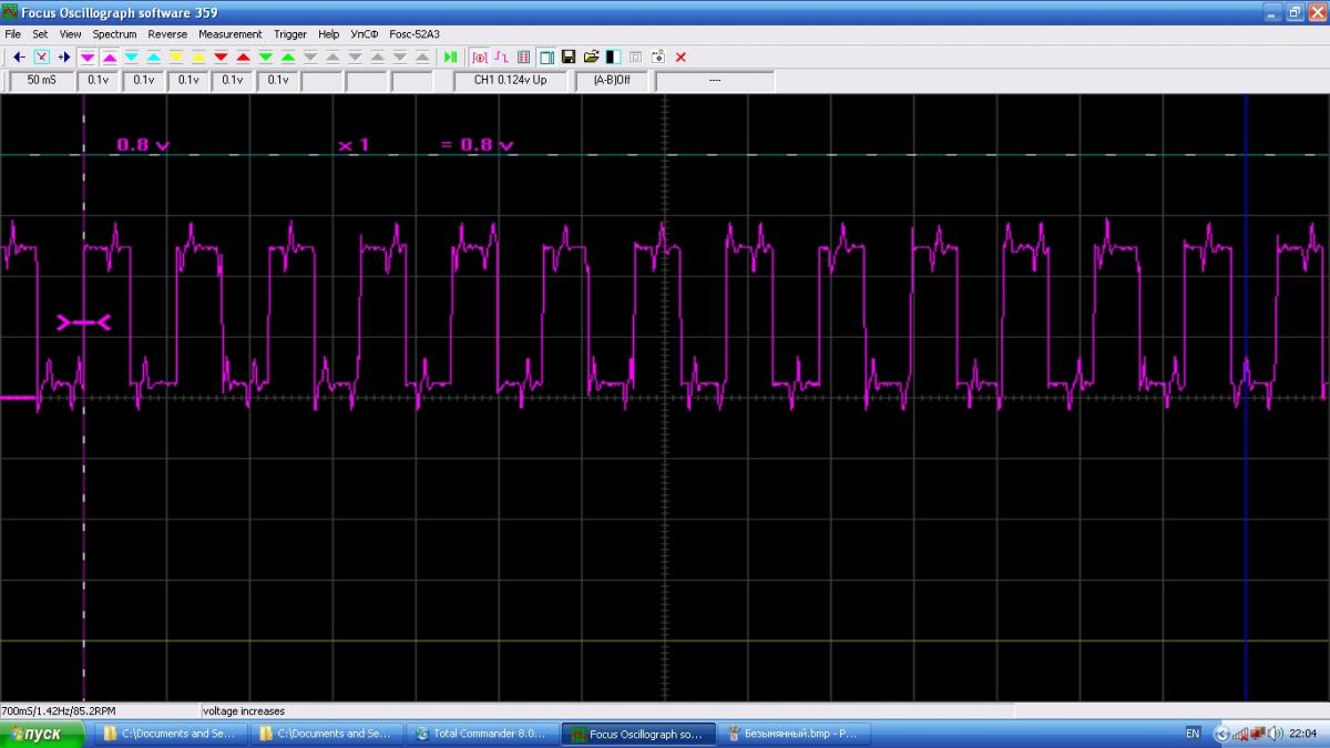

Перестал работать спидометр.
ABS без ошибок, иногда отказывает задний левый датчик.
Клип показывает скорость в ABS всегда, в моторном скорости нет и приборка молчит. На сером 22 проводе 1,8 В, при нажатии на тормоз или замыкании “лягушки” напряжение подымалось до 3,4 В и все появлялось (и показания в моторном), пока не отпустишь педаль.
Но так было раньше, теперь полная тишина, напряжение всегда 1,8 В.
Форма сигнала вроде в норме!
Серый провод от ABS к ECU и приборке прозванивал, разъем возле АКБ проверял, другой ABS подкидывал, ничего!
