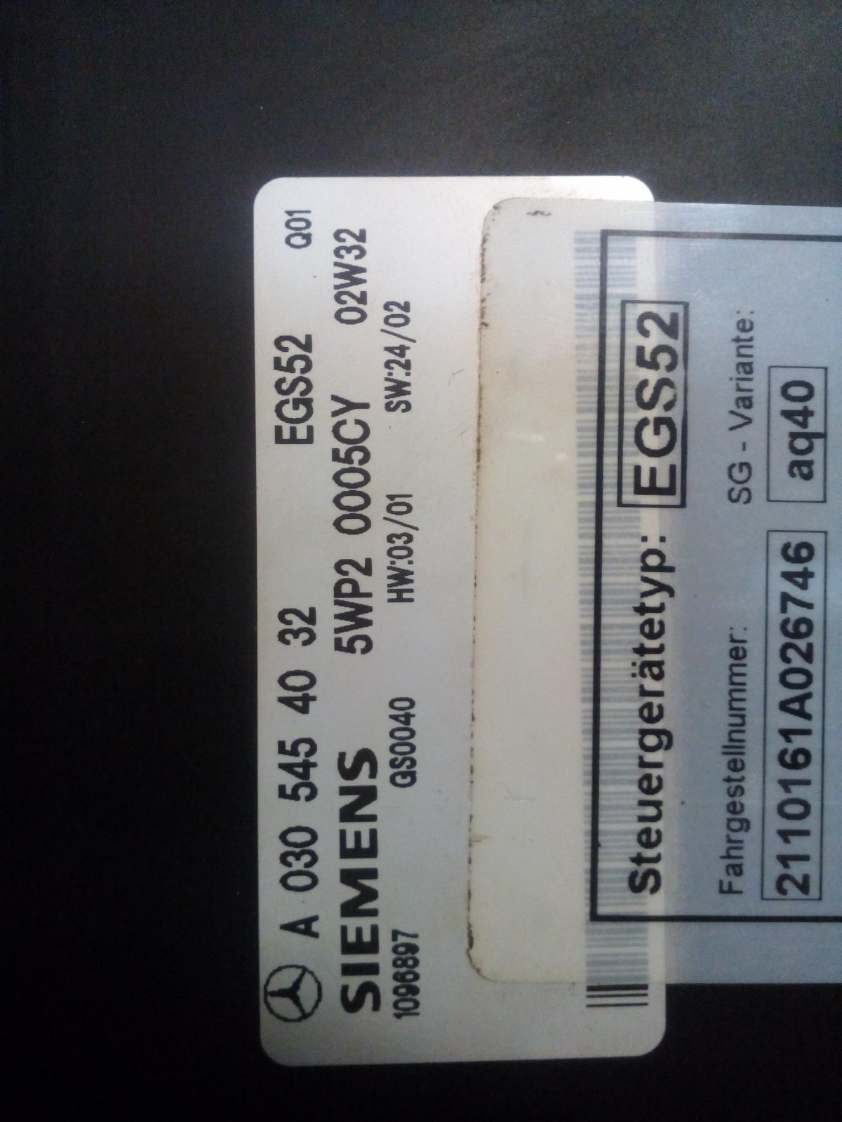

Всем привет,произошла неприятность,слетели все настройки в блоке акпп вин,прошивка и т.д № блока A0305454032 на W211 2.7cdi,и машина перестала заводиться,сняли блок авто завёлся . Ребята из сервиса сказали,что эти мозги привязать нельзя как и б.у только новые,и говорят что нужен ДАМП от новых мозгов акпп,чтоб потом прописать,у ребят старуха есть,что посоветуете?

Спасибо,за совет,расскажу пред историю...ехал занесло ударился передним левым колесом об бордюр,сработали боковые подушки машину сразу заглушил или она сама заглохла точно сказать не могу. Погрузили на эвакуатор отвезли в сервис на замену шаровой опоры потому что её оторвало,заменили посмотрели,что не чего по мотору не задето попытались завести и тут облом зажигание включается а мотор не крутит,начали искать предохранитель или реле что могло выбить после выстреливания SRS,но не тут то было все проверили всё цело,попробовали стартер на прямую подключить где релюха стартер крутит но машина не завелась,сделали диагностику по двс ошибок нет?а за день до того как улетел с дороги делал диагностику на коробке была ошибка p2600 и коробка то пинала то нет все зависила от оборотов двс с 1 на 2 или 3 и в обратном направлении. Сначала думали,что блок зажигания от блока двс не давал запуск запрет стоял,потом выяснилось,что все там нормально.Начали дальше ковырять и выяснилось что блок акпп не видит,что он от этого авто, нет вина нет адоптации и т.д делали диагностику ленчем 431,ребята сняли блок как на фото выше и машина завелась,и говорят,что с этого блока слетела прошивка и надо переписать его,программатор у них есть,и говорят что старуху им дадут чтоб прописать как новый блок и адаптировать его к авто.
Может все таки не в нем дело? может прошивка слететь?есть у кого чистый дамп? и ещё какие трудности могут всплыть? Всем спасибо за помощь)
вот забыл в этом блоке масла не обнаружено но в блок уже кто то лазил....(
