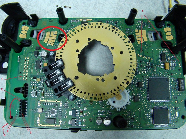

Lecha32 Опубликовано 5 января, 2015 Опубликовано 5 января, 2015 Не проходит адаптация датчика рулевого колеса. показания датчика при повороте не изменяется. Проблема появилась после неправильной сборки CIM модуля (датчик вращался хаотично). CIM сдатчиком количества оборотов руля. Как можно решить проблему? Машина Астра 2008 Z20LEH, без ключевой доступ.
Lecha32 Опубликовано 5 января, 2015 Автор Опубликовано 5 января, 2015 Забыл сказать адаптировал MDI и OPcom, c карпасом. СИМ видимо посчитал что шлейф порвался и перестал адаптироваться. В блоке две "моти" 4L91N и 0L72A. Предполагаю в 0L72A ключи а в другой все остальное. Дампик бы с 4L91n.
nofeer Опубликовано 6 января, 2015 Опубликовано 6 января, 2015 у кума была такая проблемма - победили - авто с курсовой устойчивостью?! там отдельно еще маленькая шестеренка должна быть - вот её и неправильно поставили при сборке сим модуля! победили таким образом - смотрели через оп-ком даталист - ткеущее положение руля в градусах - сравнивали с фактическим (колеса) - если мне не изменяет память то адаптация не возможна если датчик за пределами (что то +/- 200гр. - могу ошибаться 15 года назад было) если датчик показывал иное значение - разбирали и собирали заново - пока не попали в точку )))
Lecha32 Опубликовано 6 января, 2015 Автор Опубликовано 6 января, 2015 (изменено) Да СИМ с такой шестерней и неисправность появилась предположительно после того как шестерня прокрутилась без датчика поворота . Теперь как датчик не ставь коррекция больше 128 угол поворота 1580. Изменено 6 января, 2015 пользователем Lecha32
bariton Опубликовано 7 января, 2015 Опубликовано 7 января, 2015 разбирайте сим модуль и выставляйте маленькую шестерню в нулевое положение и колесо с прорезями тоже надо поставить в нулевое положение, тогда все адаптируется
Lecha32 Опубликовано 7 января, 2015 Автор Опубликовано 7 января, 2015 (изменено) разбирайте сим модуль и выставляйте маленькую шестерню в нулевое положение и колесо с прорезями тоже надо поставить в нулевое положение, тогда все адаптируется Спасибо за информацию. Это все делалось, показания датчика не изменяются. Нет ли дампа с MC9S12DG256 Изменено 7 января, 2015 пользователем Lecha32
Lecha32 Опубликовано 15 января, 2015 Автор Опубликовано 15 января, 2015 Тему можно закрывать не читается MC68HC08AB16 она видимо и отвечает за отщет оборотов. Буду искать другой СИМ.
Вов4ег Опубликовано 26 августа, 2015 Опубликовано 26 августа, 2015 (изменено) Колесо с прорезями на фото именно в нулевом положении??? И еще, поворачивать по часовой до упора а потом 2 оборота против до совмещения метки потом или как правильно сделать?Веть нижняя часть, верхняя с улиткой и средняя (колесо с прорезями) собираются только в одном положении Изменено 26 августа, 2015 пользователем Вов4ег
Lecha32 Опубликовано 26 августа, 2015 Автор Опубликовано 26 августа, 2015 Тема закрыта. Рухнуло ПО в MC68HC08AB16. Закончилось заменой блока.
