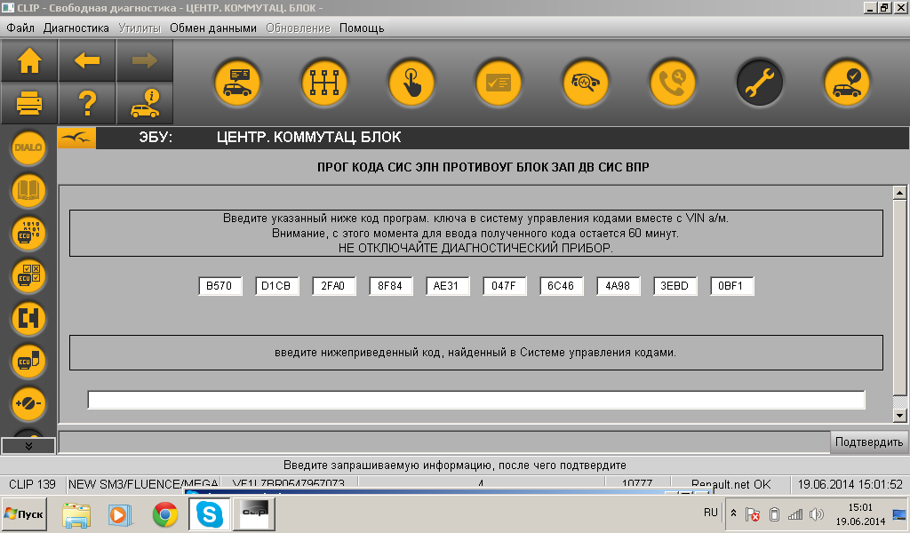

Доброгодня! Отвязался Эбу меган 3 2012г ЭБУ VALEO V40,подскажите как привязать ,или синхронизировать с помощью клипа? И по чему то оут код у меня 40козначный,что это?
И реально это или только дилеры на спец оборудовании? кальки имеются считать микруху нет возможности....
Изменено пользователем volody
за кодом к дилеру, без вариантов
время действия кода 1 час, после ввода кода 10 минут на все танцы, так что дилер как минимум должен быть на телефоне...

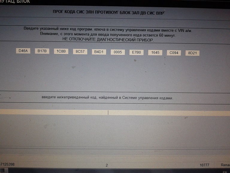

Еще вопрос в том что клип выдает не 24-х а 40значный оут код,а на такой код кольков нет!!!

Clip берет без проблем, только код нужен

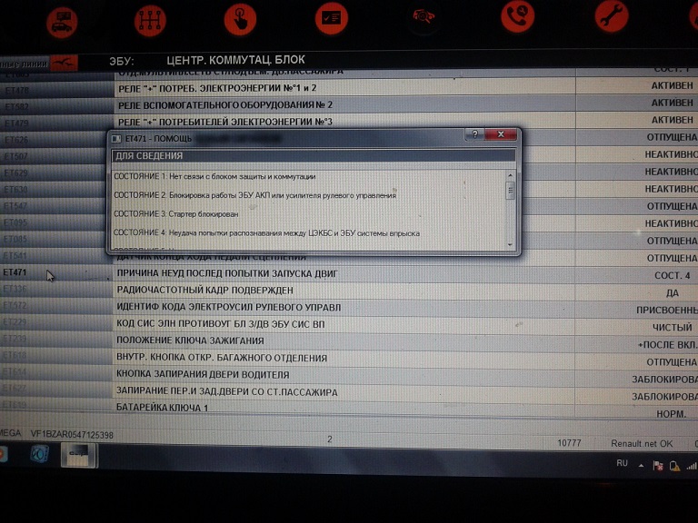

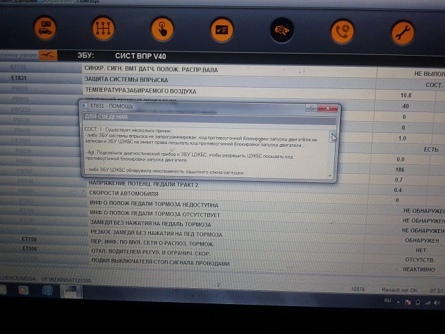

Проблема выглядит так!!! Думается нужно прописать заново ключ,или может какие другие варианты будут?
Вот причина!
И что нужно!!
