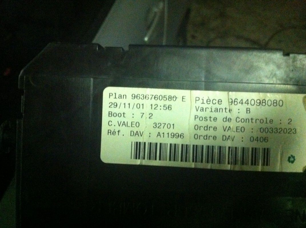

Человек который взялся отремонтировать bsi,сказал что flash кривой.Говарит нужен донор.Ребята поделитесь у кого есть.Буду очень признателен.

Так у кого нибудь есть прошивка flash?.
да , тяжелый случай
наводка
в таком случае флеш ищется под вариант который у вас завален
пример
Спасибо.Завтра сфоткаю.
