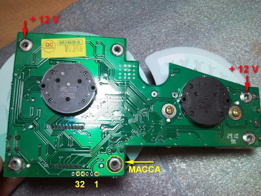

Правый верхний на спидометре или тахометре. Либо панель принесли косячную , цеплялся не видно пробега и стрелы не отрабатывают при подаче питания , тока подсветка горит.
Вот фото
А если так?
Пик адаптер пик купил но почти не пользуюсь
В нексии коннектор под пиккит разведён можно не паять, алгоритм элементарный, любой дамп в случае чего залить можно, однажды приносили уваленную, вроде как виллемом.
Кое что делаю по-5 но дамп перед правкой всегда сохраняю...бздоязно как-то вслепую

ПО-4 и ПО-5 практически все тазики перекрывают и в обращении очень просты и удобны.
А если так?
Если можно то по этому изображению по подробнее, нигде не нашел пока подключения к панели Нексии.
Так че не понятно? На картинке все есть. Питание, и щупы адаптера ПО PIC. PIC не читает, правит область пробега. Так что если что возврата не будет. Полагаемся только на удачу.
че там непонятного...стандартная ICSP...подключаешь питание на него...стрелы тест и пробег появляется
