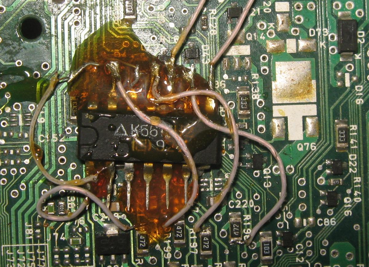

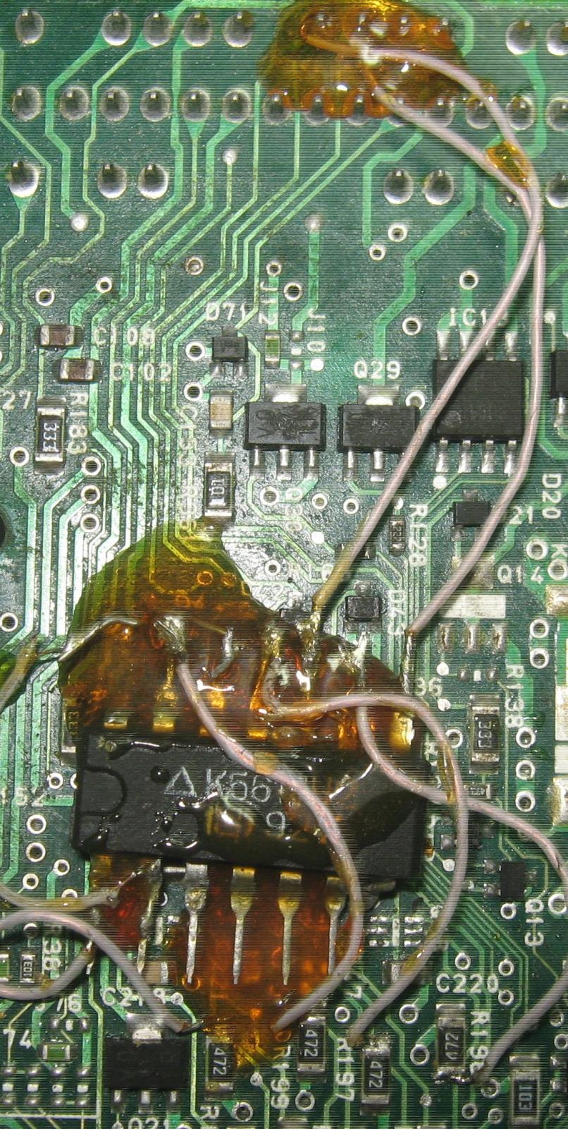

Вскрыл блок ЭБУ, внутри "тюнинг" что это кто в курсе?

Не смог прочитать ни экуфлешь не пиасини

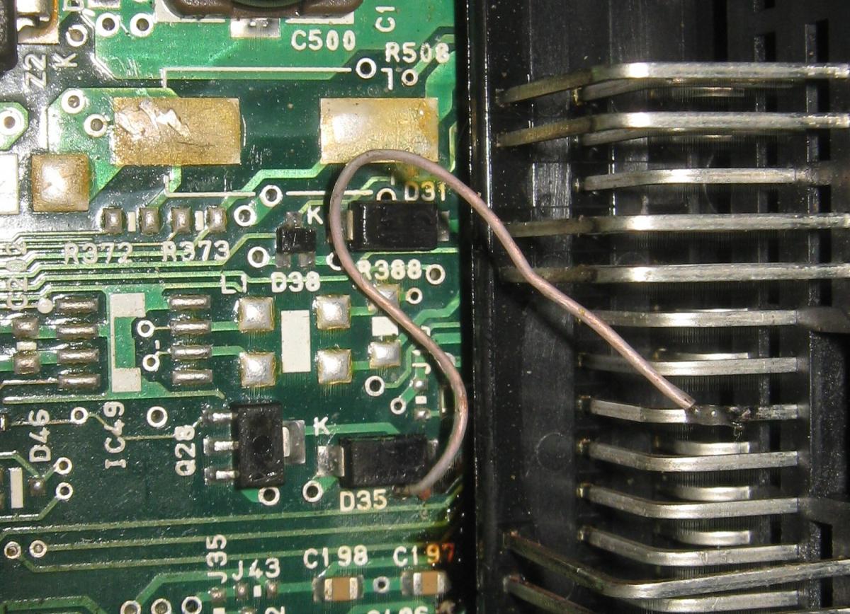

а куда этот тюнинг подключен?
https://www.auto-bk.ru/forum/topic/57147-mitsubishi-carisma-2001-%D0%B3%D0%B2/#findComment-716154
Вот так, похоже горел блок.
