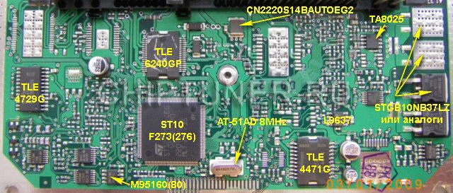

на чиптюнере посмотри схему своей платы там четко описано что за что отвечает http://chiptuner.ru/content/j72p_m73el/ это схема платы я72+

спасибо. а вот и сама схема блока
M73sh я 7.2 +.pdf
