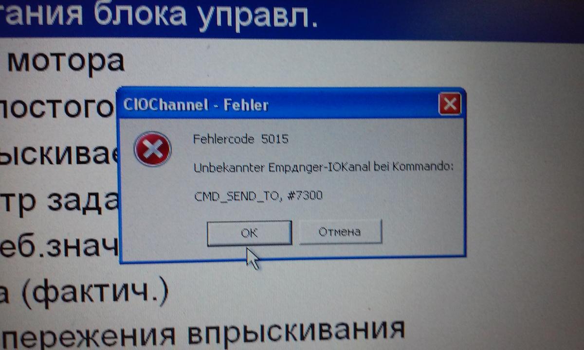

Умирает ктс 530, поиск блоков проходит нормально, блоки находит но при чтении ошибок (или иногда при попытку сброса или при попытке чтения фактических параметров) но никогда при поиске выскакивает предупреждение fehlercode 5015, повторный выход в главное меню с блоками и вход в меню которое необходимо может пустить дальше а может опять появиться предупреждение. Системы появление таблички не заметил, рабочих компа два, глючит на обоих (проблема в железе). Может у кого было похожее, ПОДСКАЖИТЕ КУДА СМОТРЕТЬ?
