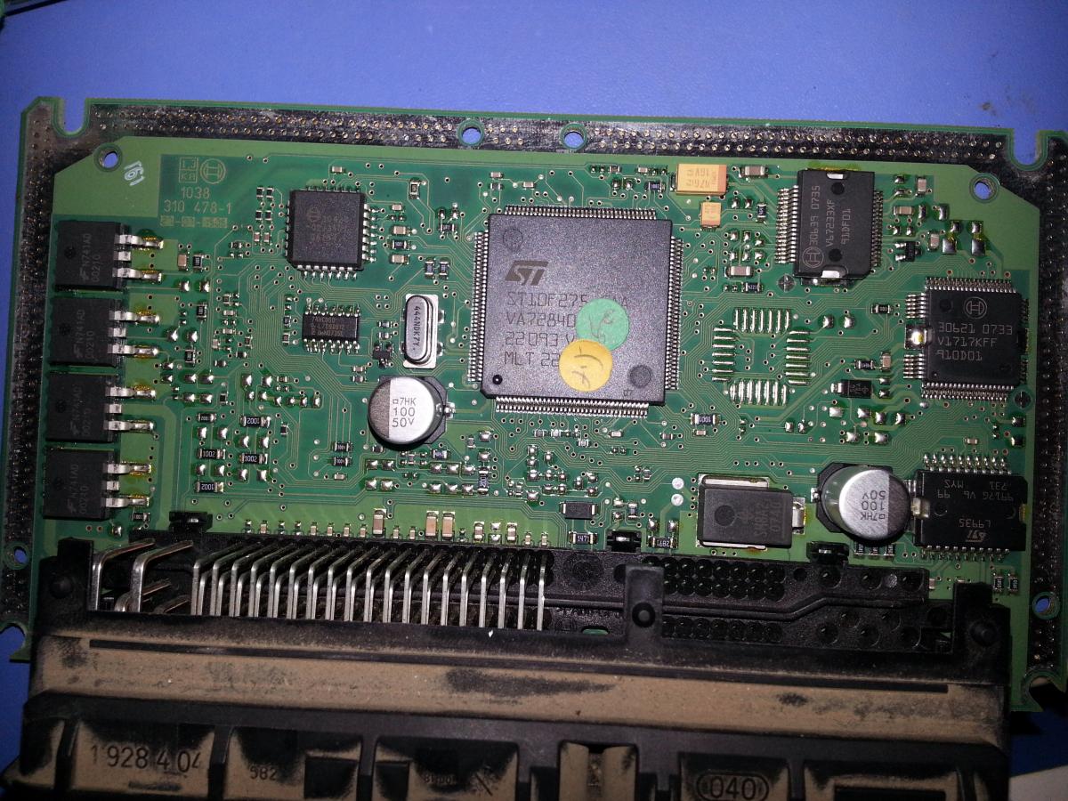

Приехала приора с ошибкой второй форсунки замыкания на массу. Провода целые , поставил подменный эбу машина заработала. Можно его эбу вылечить? какой чип за работу форсунки отвечает?
Микра -драйвер TLE.

Микра -драйвер TLE.
Где он тут?
Где он тут?

А что мешает мультиметром ткнуть?Выход эбу 6,7,27,47(форсунки) идут напрямки с драйвера.Это справа квадратная.V1747/
Благодарю
