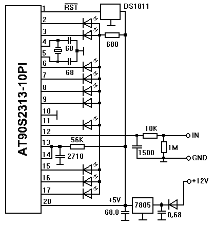

Опубликовано 3 ноября, 200916 г. comment_50484 А самому по какой схеме можно сделать альфометр? Ссылка на комментарий https://www.auto-bk.ru/forum/topic/5742-%D1%81%D0%B0%D0%BC%D0%BE%D0%B4%D0%B5%D0%BB%D1%8C%D0%BD%D1%8B%D0%B9-%D0%B0%D0%BB%D1%8C%D1%84%D0%BE%D0%BC%D0%B5%D1%82%D1%80/#findComment-50484 Поделиться на другие сайты Поделиться Поделиться сообщением
Опубликовано 3 ноября, 200916 г. comment_50488 Вот на базе простого ДК ALF_METER Ссылка на комментарий https://www.auto-bk.ru/forum/topic/5742-%D1%81%D0%B0%D0%BC%D0%BE%D0%B4%D0%B5%D0%BB%D1%8C%D0%BD%D1%8B%D0%B9-%D0%B0%D0%BB%D1%8C%D1%84%D0%BE%D0%BC%D0%B5%D1%82%D1%80/#findComment-50488 Поделиться на другие сайты Поделиться Поделиться сообщением

Опубликовано 6 ноября, 200916 г. comment_51068 alex24.73 спасибо за схемы, а вопрос кто-то что-то подобное дела? И в варианте 2 не понял зачем и для чего там компорт, и также по второму варианту прошивка не создается возможно из-за ХР. Вообщем если у кого-то есть еще схемы выкладывайте. Ссылка на комментарий https://www.auto-bk.ru/forum/topic/5742-%D1%81%D0%B0%D0%BC%D0%BE%D0%B4%D0%B5%D0%BB%D1%8C%D0%BD%D1%8B%D0%B9-%D0%B0%D0%BB%D1%8C%D1%84%D0%BE%D0%BC%D0%B5%D1%82%D1%80/#findComment-51068 Поделиться на другие сайты Поделиться Поделиться сообщением
Опубликовано 7 ноября, 200916 г. comment_51267 Кто нибудь подскажите пожалуйста какой кварц поставить в этой схеме, а то тут маркировки нет. Ссылка на комментарий https://www.auto-bk.ru/forum/topic/5742-%D1%81%D0%B0%D0%BC%D0%BE%D0%B4%D0%B5%D0%BB%D1%8C%D0%BD%D1%8B%D0%B9-%D0%B0%D0%BB%D1%8C%D1%84%D0%BE%D0%BC%D0%B5%D1%82%D1%80/#findComment-51267 Поделиться на другие сайты Поделиться Поделиться сообщением
Опубликовано 8 ноября, 200916 г. comment_51325 Кварц-4 МГц. Ссылка на комментарий https://www.auto-bk.ru/forum/topic/5742-%D1%81%D0%B0%D0%BC%D0%BE%D0%B4%D0%B5%D0%BB%D1%8C%D0%BD%D1%8B%D0%B9-%D0%B0%D0%BB%D1%8C%D1%84%D0%BE%D0%BC%D0%B5%D1%82%D1%80/#findComment-51325 Поделиться на другие сайты Поделиться Поделиться сообщением
