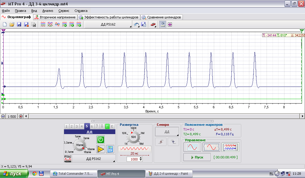

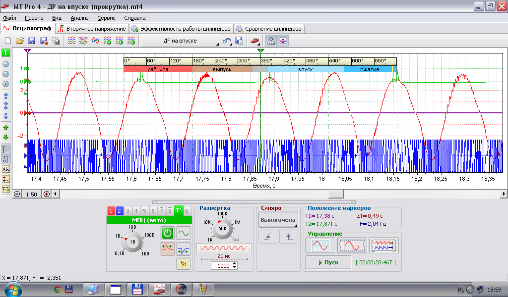

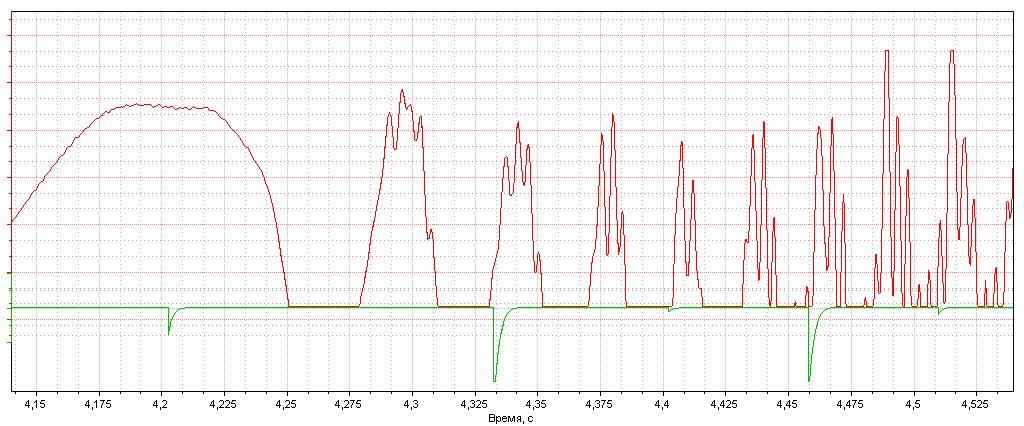

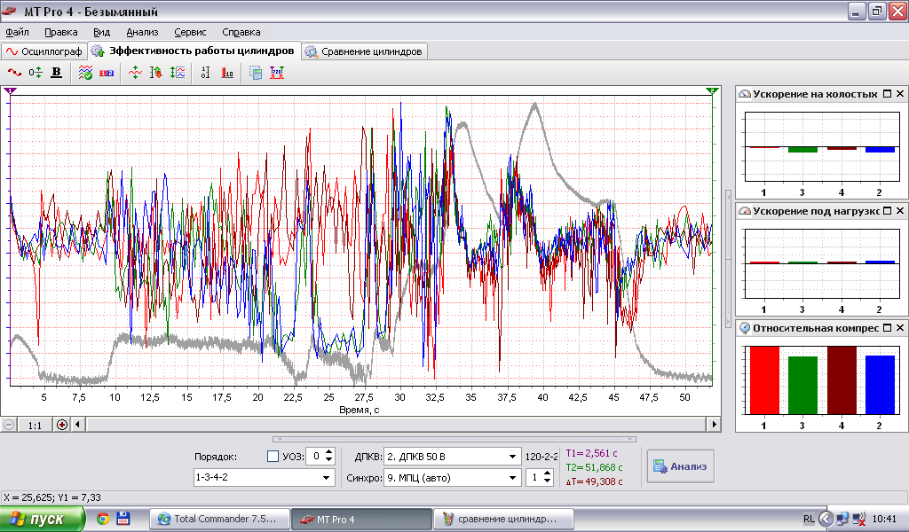

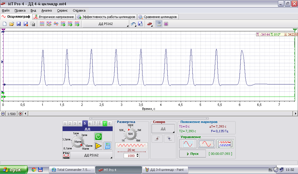

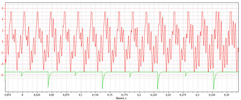

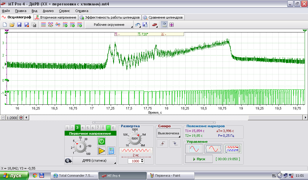

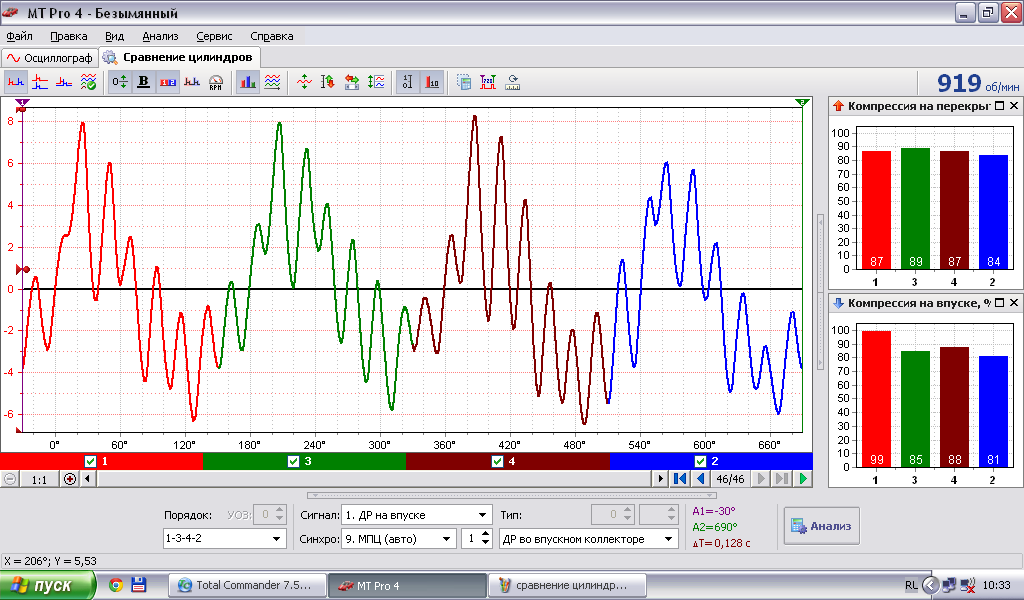

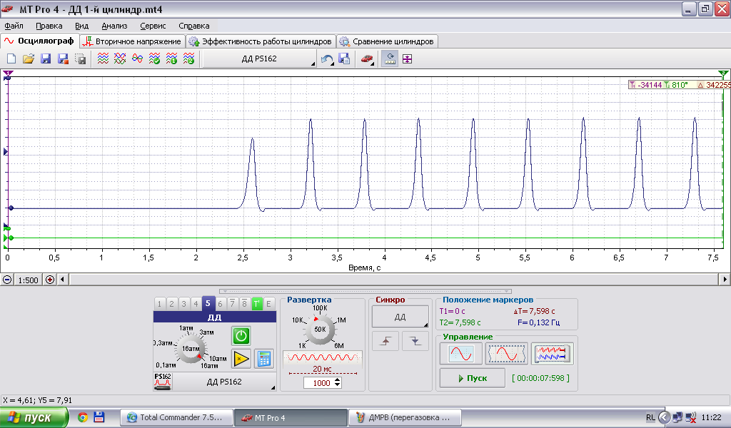

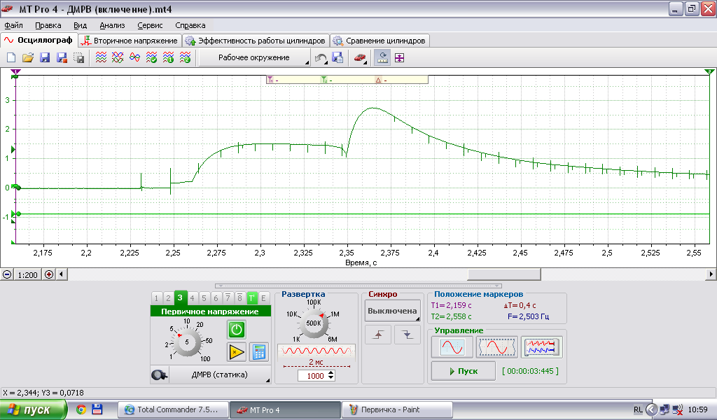

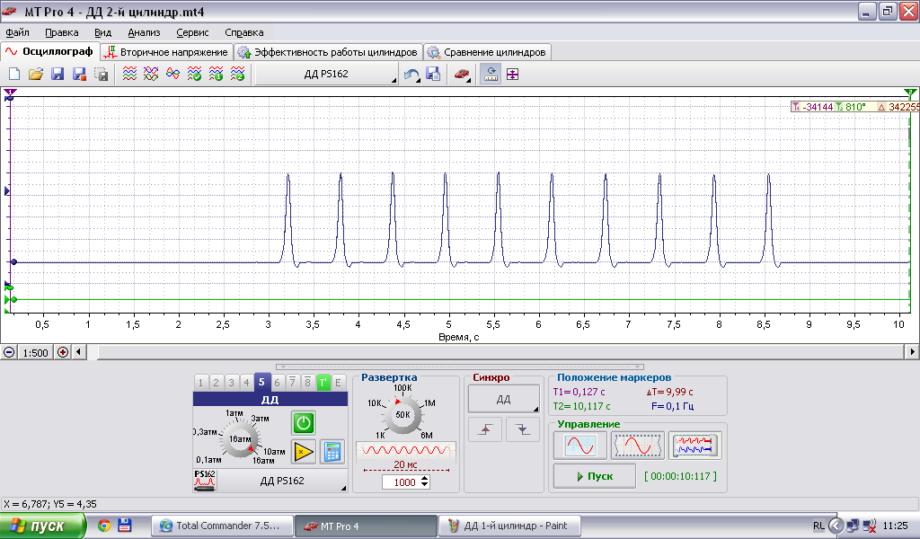

BlackRaven Опубликовано 21 января, 2015 Автор Опубликовано 21 января, 2015 Итак. Двиг прогрет до рабочей температуры. ДПКВ, ДМРВ, первичка снимались на разъеме ЭБУ. ДР на впуске, запуск ДР на впуске ХХ ДР на впуске сравнение цилиндров ДПКВ Эффективность ДМРВ включение зажигания ДМРВ перегазовка с холостого до 2-3 тыр об/мин с хлопками во впускной Синхра по искре 1-го цилиндра ДД по цилиндрам, прокрутка стартером, форсунки отключены. Первичку выложить не получается. Осциллограмма слишком растянута, картинки делать муторно, а сама она весом 90 метров. Сами осцилограммы получились общим весом 160 метров (в архиве с макс. сжатием 60 метров). Могу выложить на файлообменник. Ребят, причем здесь давление в коллекторе, топлива и т.д.. если: Есть электрическая (электронная) проблема, и ее надо решать в первую очередь! ИМХО Ну, и если хочется осцилки поснимать, то неплохо увидеть ДД с искрой-куча вопросов отпадет! Вполне возможно что и мозг. Но показания той же лямбды снимались с разъема ЭБУ. ДМРВ, форсунки тоже. РХХ на заведенной машине работает. Такое ощущение что дурит лёнч, тупо не сбрасывает ошибки, а пишет что сбросил.

molistat Опубликовано 21 января, 2015 Опубликовано 21 января, 2015 Чей-то 2й цилиндр меньше показывает??? Попробуйте на 2 горшке отцепить форсунку, и тапок в пол, хлопки в ДМРВ будут?

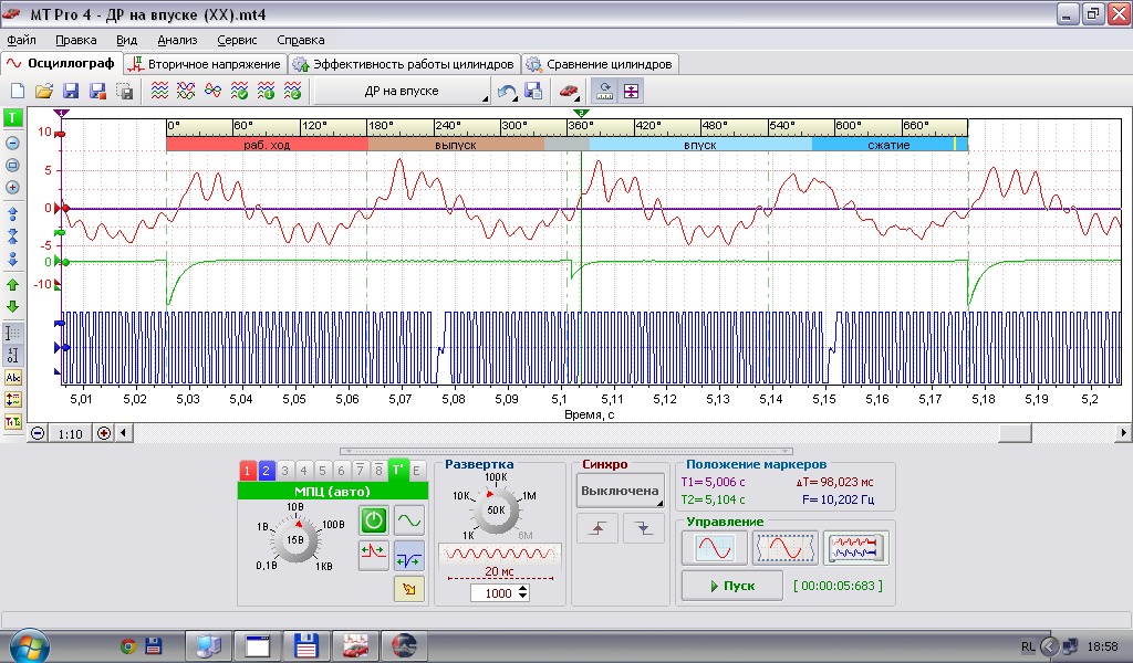

BlackRaven Опубликовано 22 января, 2015 Автор Опубликовано 22 января, 2015 (изменено) продолжаю воевать с пациентом. Проверил метки ГРМ физически. Все в норме. Как в аптеке до миллиметра. ДКПВ на 20-м зубе ВМТ как и положено. На осциллограммах начало импульса искры первого цилиндра на 18-м зубе ДПКВ. Как такое может быть? Или я чет не правильно считаю? График датчика разряжения на прокрутке стартером вроде правильный, а на холостом ходу он где-то смещен вправо, где-то нет хотя ГРМ стоит правильно. Что может быть? Подсос? Нижние границы относительно нуля вроде в одну линию, значит к выпускным клапанам претензий нет. А вот верхнии границы мало того что разные между цилиндрами, так еще и не правильной (не эталонной) формы... Мне кажется или я что-то не правильно меряю? 1 канал - ДР 2 канал - ДПКВ Т канал - синхра от первого цилиндра ДР на впуске при прокрутке стартером. ДР на впуске при холостых Осциллограммы Изменено 22 января, 2015 пользователем BlackRaven

molistat Опубликовано 22 января, 2015 Опубликовано 22 января, 2015 Вот у вас упрямость прет... Ну на всех осцилках видно, что на 2 горшке не в поряде. Если впускной просирает - мотор будет трусить. Недавно матиза такого делал. Компрессия почти не отличается, а срал конкретно. Чудес не бывает. Ну бывают форсы так работают, или искра такая, но эт больше редкость, чем клапана при ГБО.
