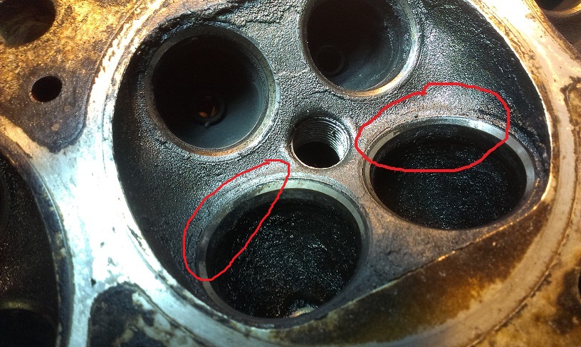

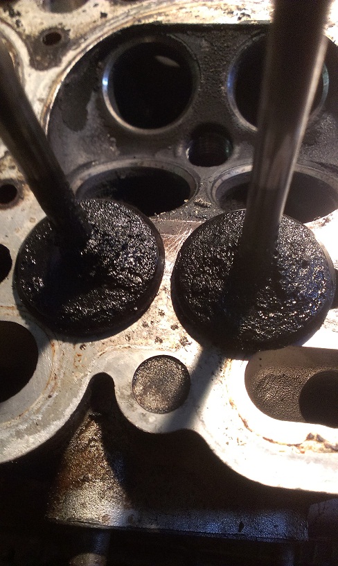

BlackRaven Опубликовано 27 января, 2015 Автор Опубликовано 27 января, 2015 (изменено) Итак голова снята. Состояние плохое но не критичное. Добился от клиента истории замены ремня ГРМ 1.5 года назад. Ремень стоял задом наперед. После замены двиг завести не смогли. Переразбирали заново, выставляли метки ГРМ и только после этого двиг более менее завелся. После прогрева работал ровно. С тем клиент и уехал. С тех пор так и ездил. Мои предположения когда не правильно поставили ГРМ крутанули двиг, или крутили распредвал без ремня когда 2-й поршень был в ВМТ... Короче догадки можно строить разные. :) 8 клапанов гнутых. Разница составляет от 0.3 до 0.5 мм. Красным обведены области не прилегания клапанов к седлам. Выпускные клапана ровные без нагара, без налета. Второй цилиндр Третий цилиндр Сами клапана Изменено 27 января, 2015 пользователем BlackRaven
