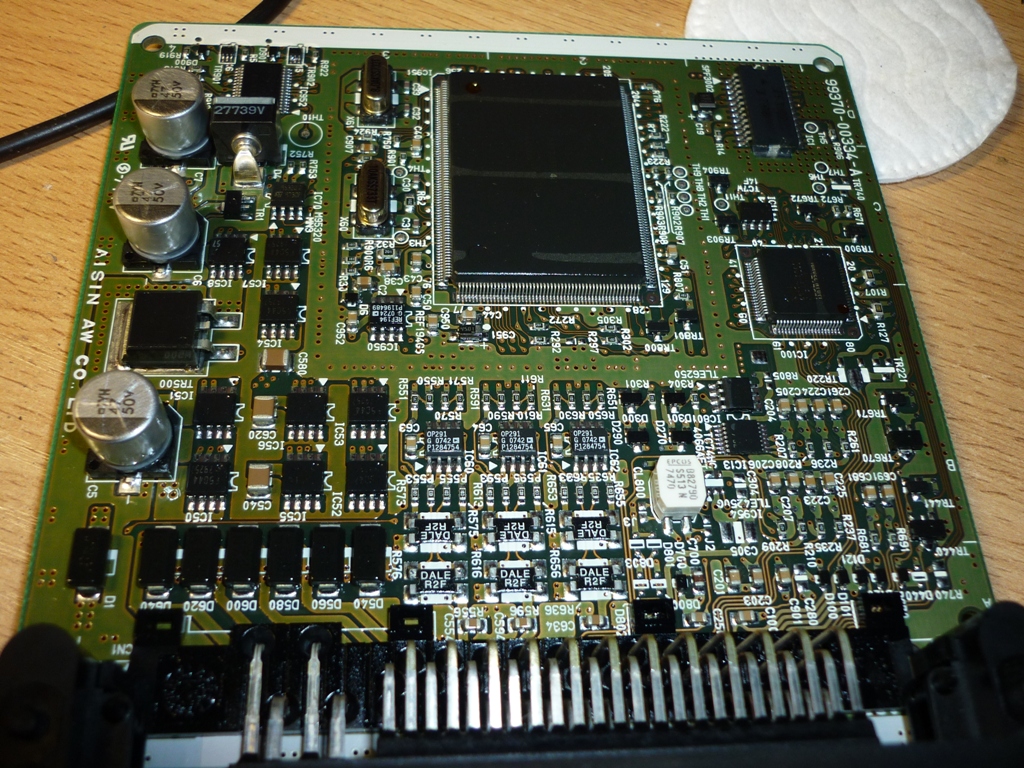

Всех приветствую,зашла в ремонт машинв skoda fabia 2 2009 год c коробкой 09g 09g927750hm
У коробки был удар по низу , саму коробку заменили, подкинули другую , жалуется на датчик входного вала g182 - обрыв цепи ,коробку вскрыли ,датчик заменили , по диагнозе обрыв ,подкинули блок от поло седана - машина увидела датчик и поехала нормально.
есть ли у кого схема электрическая этого блока или метода решения данной проблемы , естественно не бесплатно.

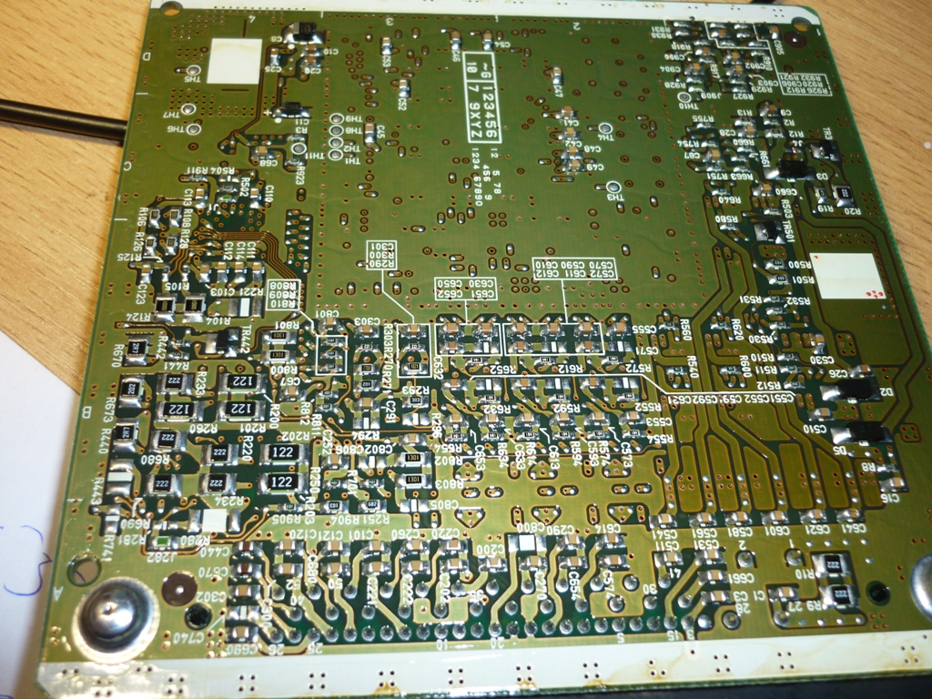

если обрыв цепи ошибка , Ищи микротрещину на плате
Греть её?
Да и с какого там трещинам быть?
Блок стоит за акб ,механически не повреждён не деформирован с чего там трещинам появиться - на него воздействия не было.
некоторые платы на керамики делают. Вскрыть его и по пинам прозвонить

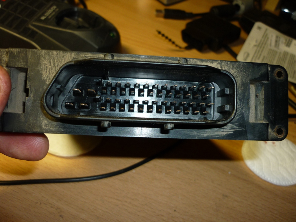

Кого вскрыть?????
Вы понимаете о каком блоке идет разговор?
Он полностью разборный.

я понял теперь. Вы знаете на какой пины пригодит этот датчик ? пробовали прозванивать дорожки? Можно попробовать плвту феном прогреть , только осторожно не угрев проц
GadskiyPapa почисть личку. есть вопрос.
или скайп скинь свой
Пины есть в ельзе да и прозвоном выявлены сразу, приходят прямиком на tb9272f тошибовский контроллер.
Думаю при поротыше в нём сдох один порт.
Заказал на али 2 штуки -прикатит - буду менять.
А тема с прогревом вряд ли к чему приведёт.Плату грел ,разьём и все элементы пропаял.
  • 2 недели спустя...
Подытоживаю, пришли мои микросхемы tb9272f запаял новую, ошибки по датчику пропали,авто работает без нареканий.
Собсно этот драйвер рекомендован к замене при ошибках обрыва датчиков входного и выходного вала (g182 и g195).
