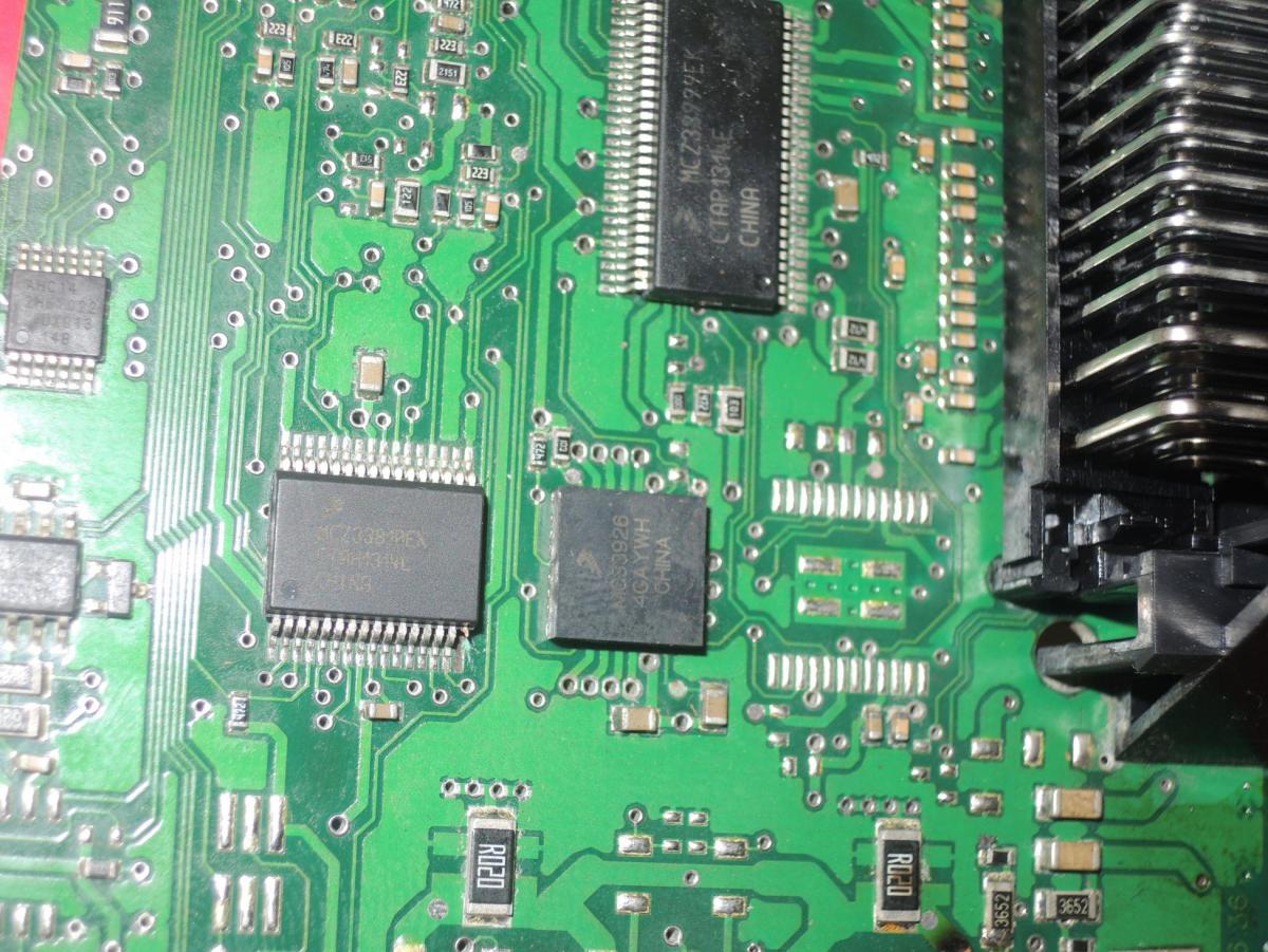

Вечер добрый нужна подсказка как можно правильно поменять данный интилектуальный ключ.Проблема такая есть блок м 74 утопленник валяется как донор решил восстановить для подмена.Отмыл,просушил, прошил ставлю на машину все работает но реакции ноль на педалирование. Я так понимаю этот ключик отвечает за данную процедуру( или ошибаюсь) питание приходит ,а вот выхода с него нет.Вопросик можно его заменить или нет? Просто читал что там какой то свой принцип припоя. На фотке его видно (MC33926 4GAYWH CHINA)

Дешевле будет отдать в мастерскую по ремонту сотовых перекатать.
Изменено пользователем UNick
по виду реболл там ненужен
сидит на пузе без шаров
просто снять феном почистить и с хорошим флюсом посадить обратно
если не поможет то замена

можно и не снимая просто покрыть флюсом и прогреть, чтоб под микруху затёк, в 99% если непропай то восстановится. неплохой флюс Ya Xun type:YX-223
иногда и просто феном погреть помогает
