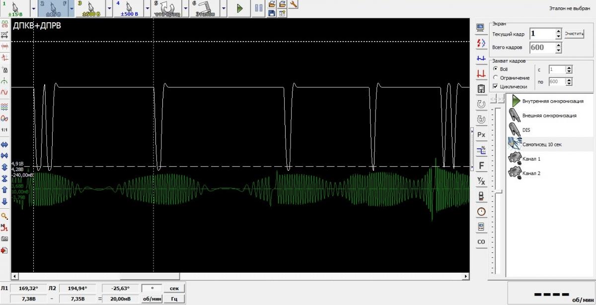

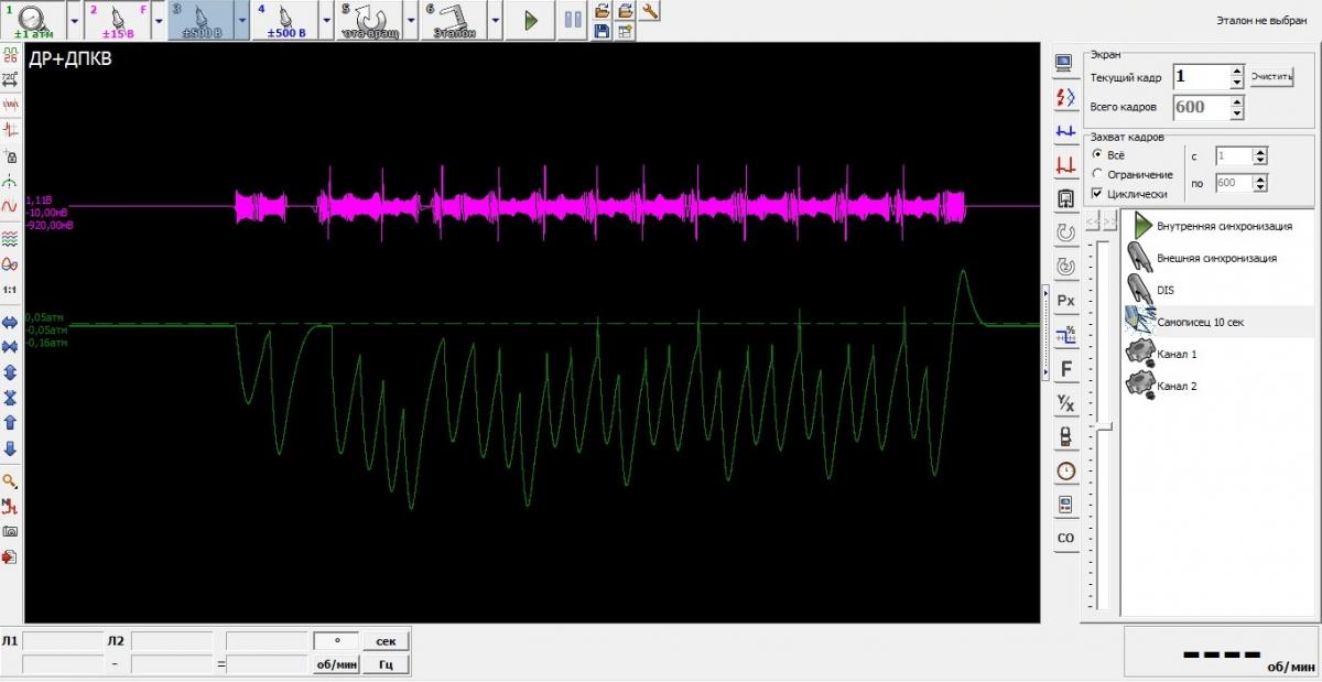

Опубликовано 24 января, 201511 г. У кого есть осциллограмма, снятая с рабочего мотора ДПКВ+ДПРВ? Подозрение на перескочивший ремень. Прокручивает с "затыками", не заводится. Давление в рампе накачивает, импульсы на форсунки идут. Прилагаю снятые: ДПВК+ДПРВ и ДР+ДПКВ. В архиве в формате Мотодок3. Downloads.rar

Опубликовано 24 января, 201511 г. Автор Ошибок нет, стоит в теплом боксе давно уже, стартер после ремонта. На момент снятия осцилок состояние АКБ было уже не очень. Нужно поставить правильный диагноз, в первую очередь метки ГРМ, вот поэтому хочу сравнить с эталоном.
