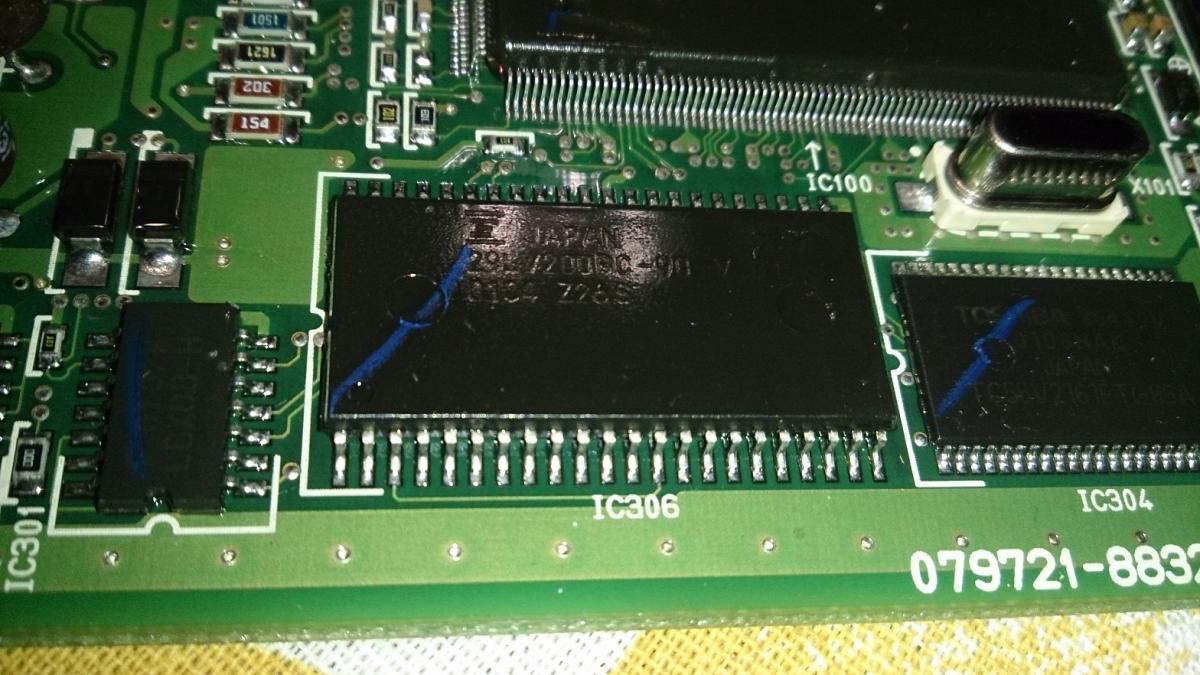

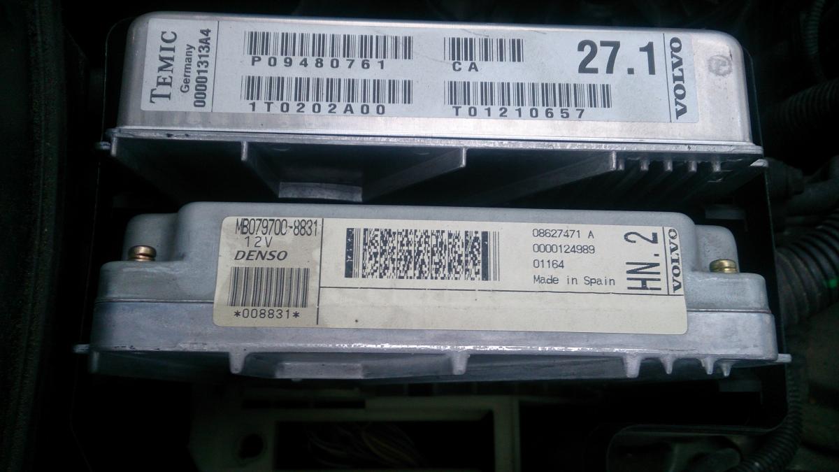

Есть авто блок Denso, авто 2001 года

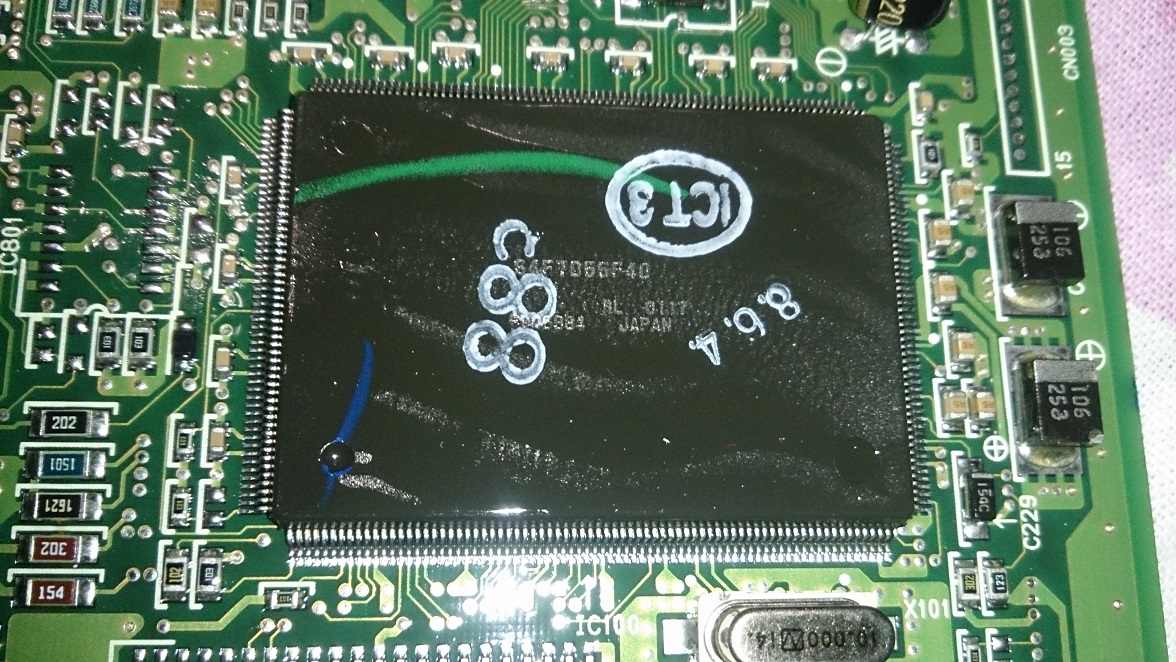

подозреваю кана там нет но клеймы в диагностике кана есть но флешарами не читается, проц стоит 7055, и дополнительная флешь 200ВС
кто читал такой авто? и если смысл вычитывать PSOP микруху?

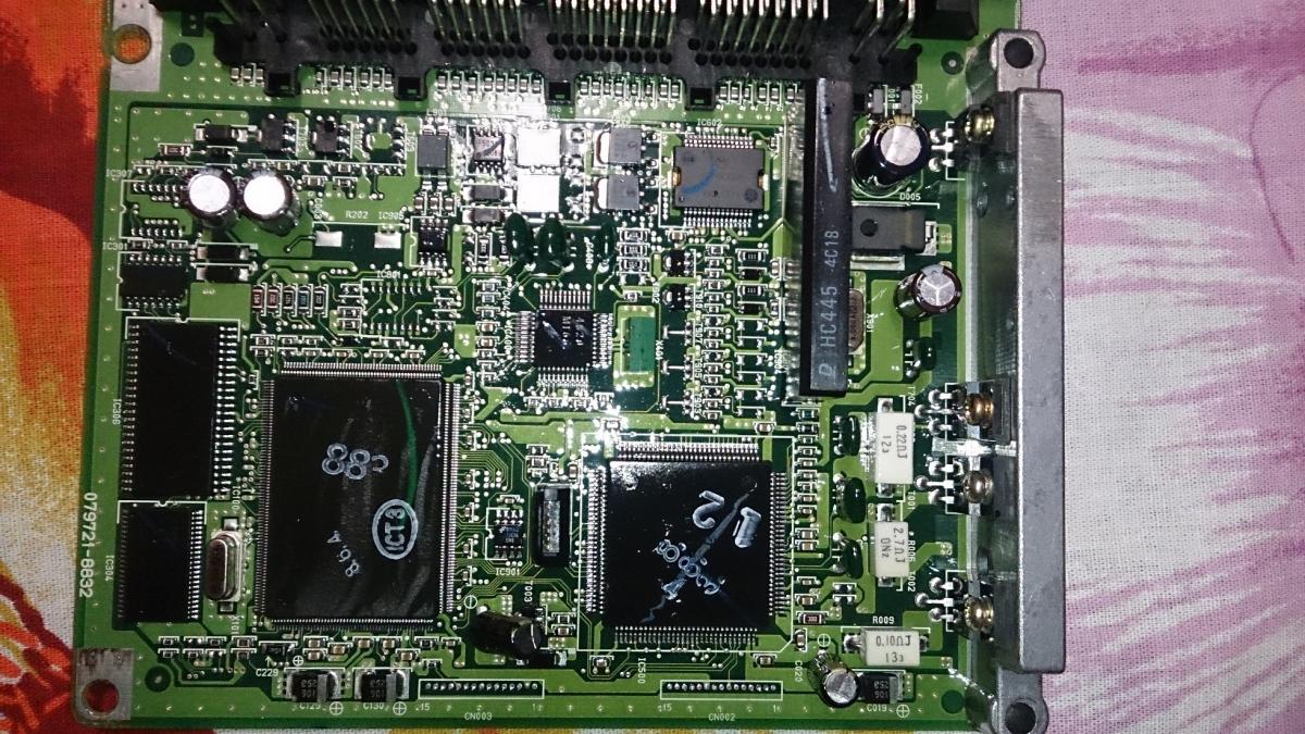

Вот еще фотки что внутри

Sevodnia cital/pisal Saab 3.0DTCi Denso 29F400BC, pracitalas tolka vkladkoi Fujitsu 29F400B adapterom perekliucenim na 5v ;)
Изменено пользователем Gintarasgt
Не понял а чем читал только? и где переключал на 5v
Опубликовано (изменено)
Я понял что выпаивать надо микруху, я думал по диагностике как то получилось.
буду пробовать выпаивать тогда
Спасибо
