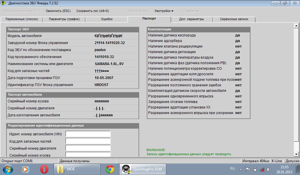

Дросель 54 стоит, а прошивка какая, так и не озвучил, а ещё в начале темы просили!!!
ну разве что эбу стоит 21124-1411020-31

Прошивка у тебя не сток и что там внутри, известно только тому, кто её туда зали))))

Нать залить сток и настроить всё на стоке, а потом уже ковырять))))

У вас прошива тюн. от Паулюс, с частичным ДК.
Все должно работать хорошо, не в ней дело.
