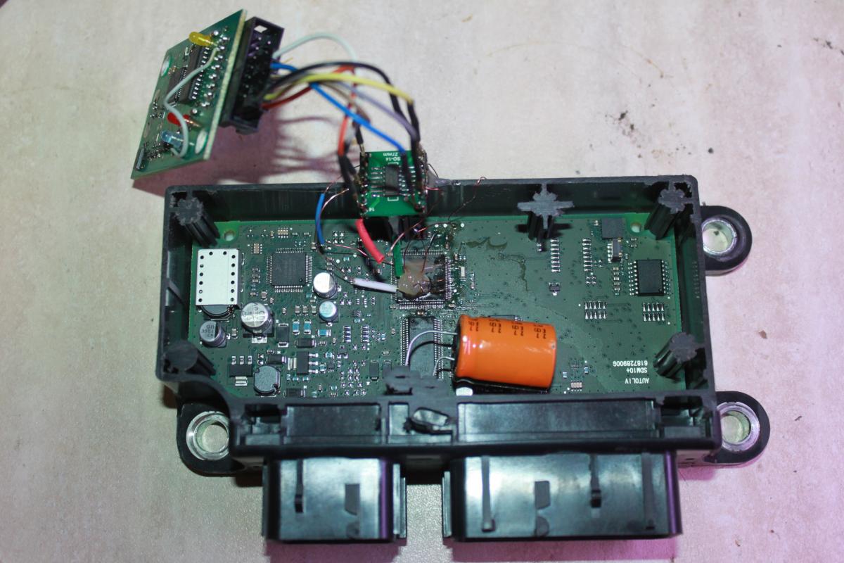

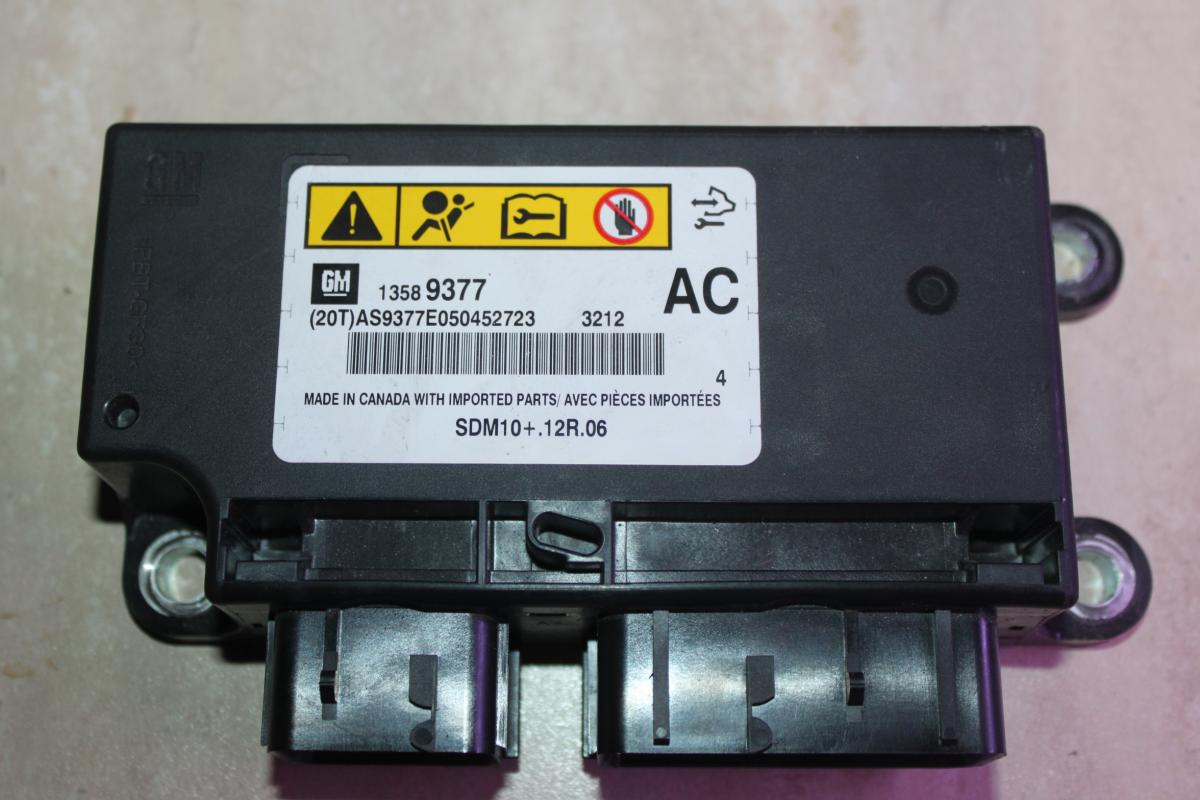

Cadillac SRX 2013 13589377 Infinion XC2361A - 50F
Ребята, всем привет ещё раз. Я уверен, что никому не попадался и никто не сможет))
По этому нет пока вопросов по чистке или проверке. Проц ещё не вычитан.
Для надеющихся, как и я что это 1 в 1 как крузня - хрен там !!
8 ошибок и без реакции на отключение периферии, даже на снятие большого разъема где вся периферия висит - ноль реакции.
Как есть 8 так и остается, ни больше ни меньше. Вопрос собственно к старикам.

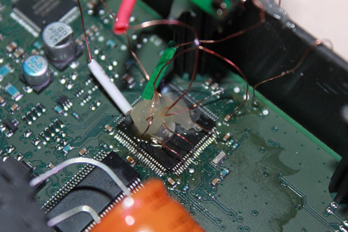

Пробовал я этот финик макакой с доп переходником внутривенно зачитать по джитагу - нифига не читается.
Уж 500 раз каждый проводочек проверил, прозвонил. Двое суток на проводочках колдовал.
Даже микросхему на переходнике менял на тот случай если брак.

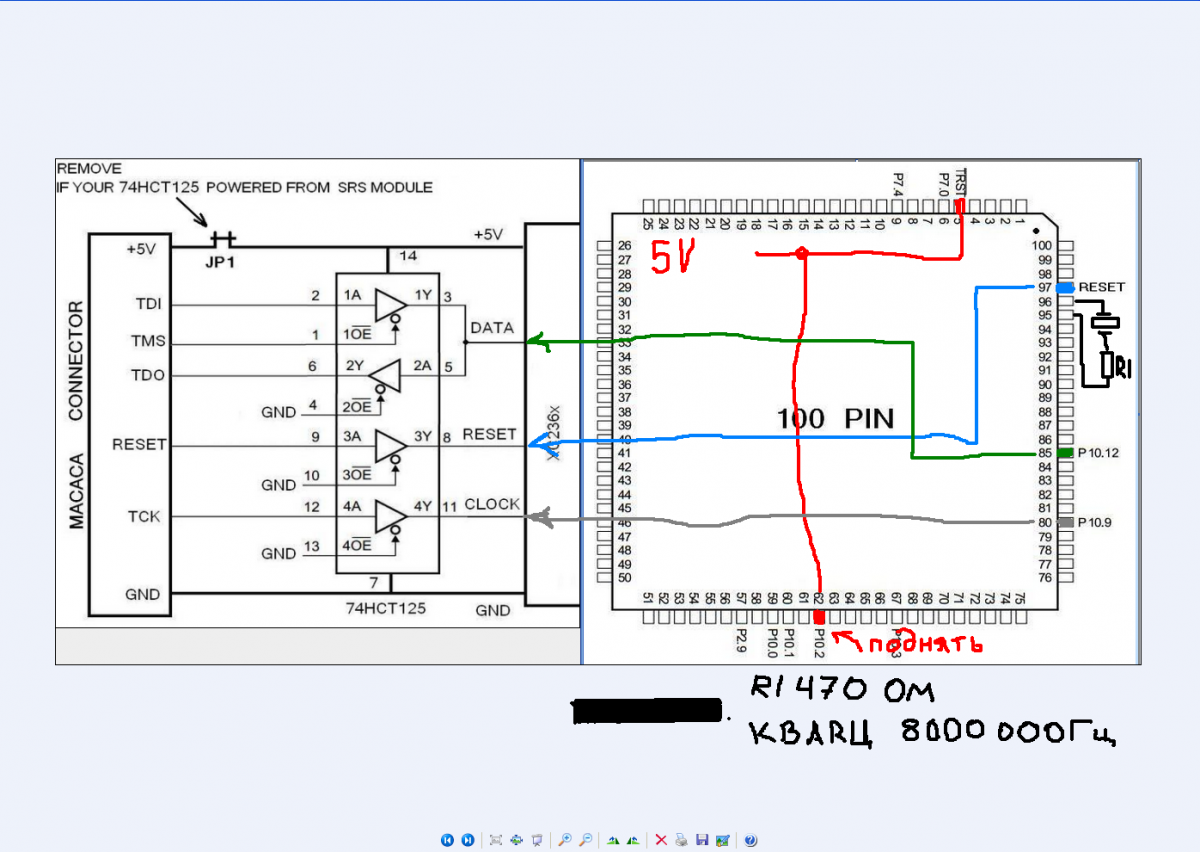

Вобщем решил сдуть и на панельке читать. Сдуть то сдул, заодно ногу сломал, ту что по схеме поднимать надо. Ногу очень аккуратно поднимал. Как сдул, так аккуратно стал заворачивать обратно и отвалилась зараза. Видимо крайне слабые они - на один подъем максимум. Так что второго варианта чистки такой блок (проц) не переживет. Вопрос к парням, у кого пятерка по схемотехнике. Ребят, а процу этому для запуска и работы сним на панельке, кроме кварца что ещё нужно. Я про логические уровни не спрашиваю. Я в частности про питание. Надо ли питание подавать на проц помимо того, что в схеме? Я вот в даташит луплюсь - там с каждого угла Vss и Vdd присутствует. Их все надо коннектить / запитывать или одной парой обойтись можно? Ну и вопрос о включении в питание кампазиторов))) Надо ли вешать?
Вообще кто нибудь макакой читал Финики ? Что за подводные камни, почему зараза эта не читается?
Скорее всего надо было 12в подавать как на опелях
И читать внутрисхемно
