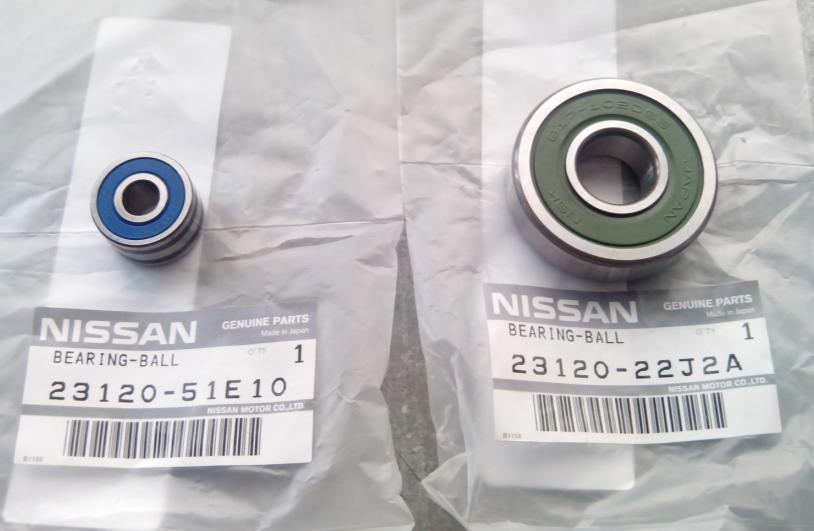

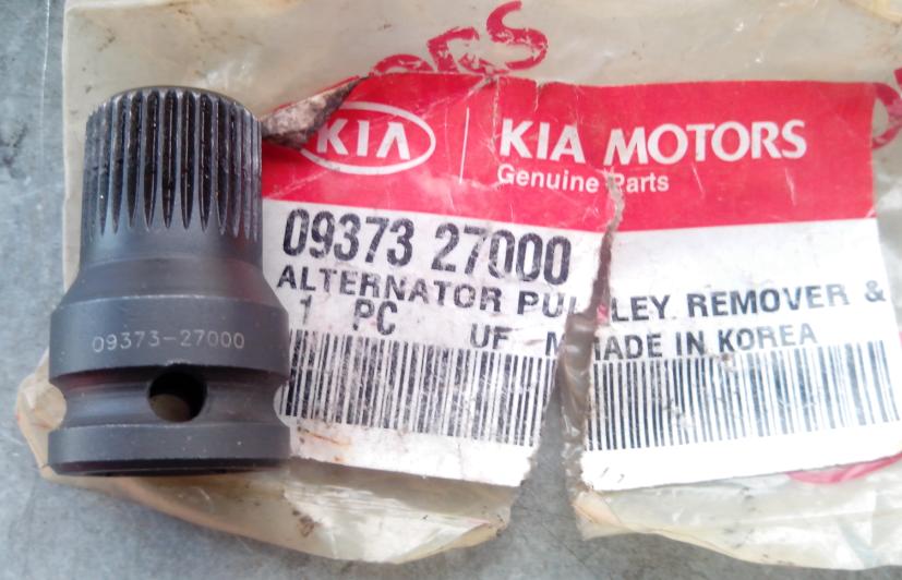

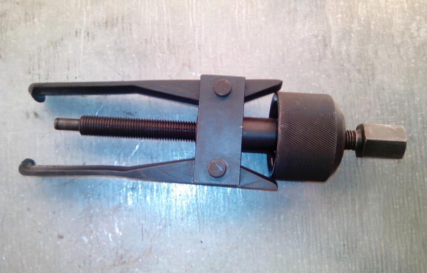

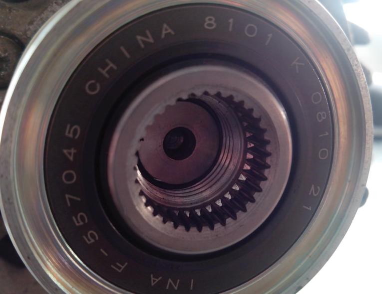

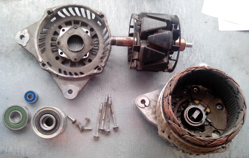

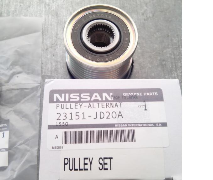

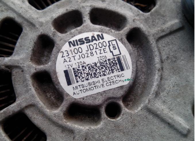

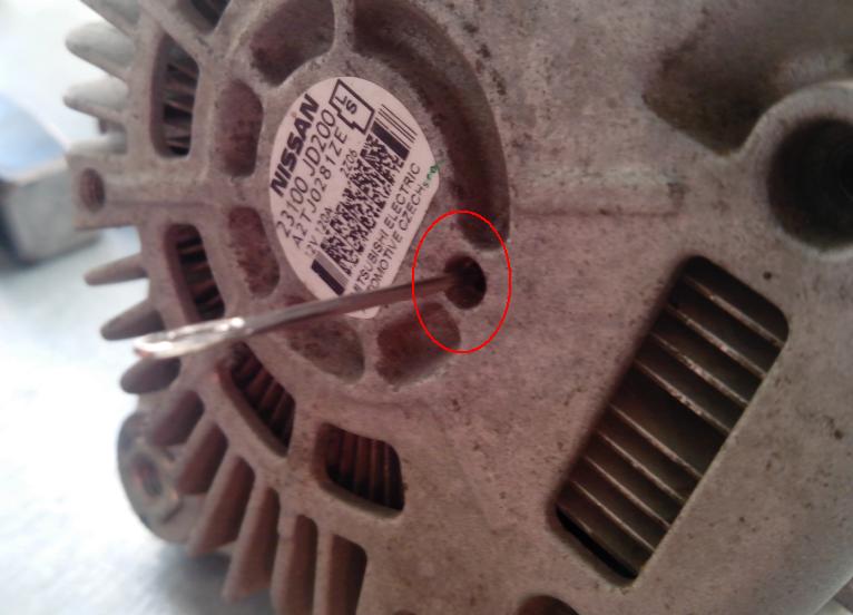

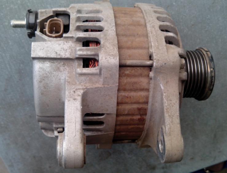

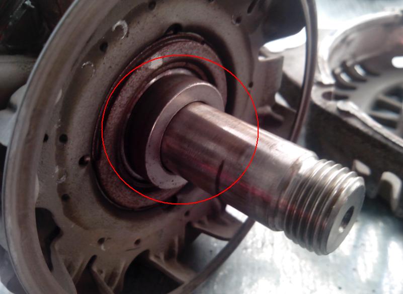

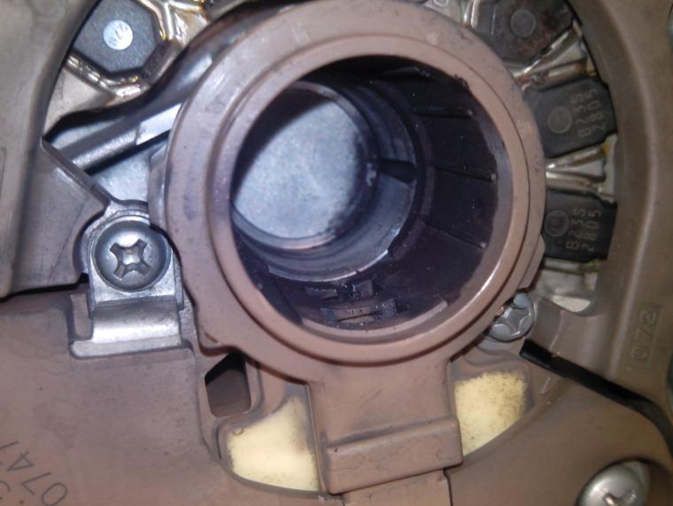

Генератор, Nissan Qashqai 2013 г.в., двигатель MR20, была замена подшипников и обгонной муфты. Сопротивление якоря - 2 Ом. Тут же маркировка подшипников и сьемники.

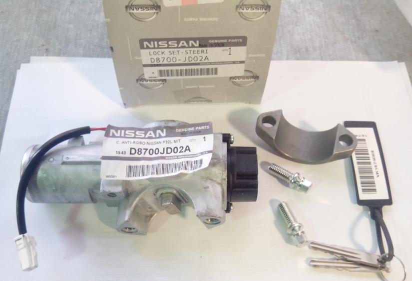

Замок зажигания (в сборе) Nissan Qashqai (J10) 2012 г.в.

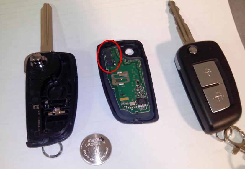

Ключи Nissan Qashqai (J11) 2015 г.в. Красным цветом выделен чип иммобилайзера. Питающий элемент ключа CR2032.
Для программирования ключей, необходим 20-ти значный pin-код (получаемый у диллера).

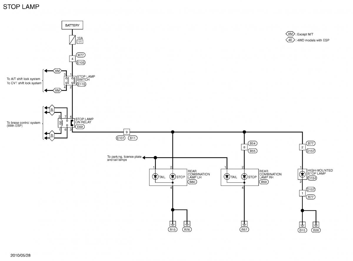

Вечер добрый!Интересует схема включения габаритных огней и стоп сигнала-светодиоды (не лампы) на Nissan X-Trail (T31), 2012 г.в.При включении габаритных огней-загораються стоп сигналы.При выключении-работают в штатном режиме.
Вечер добрый!Интересует схема включения габаритных огней и стоп сигнала-светодиоды (не лампы) на Nissan X-Trail (T31), 2012 г.в.При включении габаритных огней-загораються стоп сигналы.При выключении габаритов- стопы работают в штатном режиме.
Вот, для X-Trail, LED-фонари (схема включения).
Спасибо за схему,а проводку на  е115 и е69 можно если не трудно-куда провода идут с реле и лягушки тормоза?
Уточните, у вас авто с ESP или нет.
Е115 - на блокировку кулисы, Е69 -  к блоку АБС.
Да ESP есть!

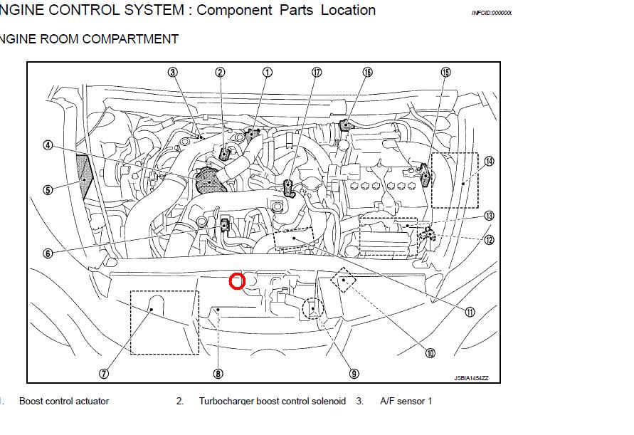

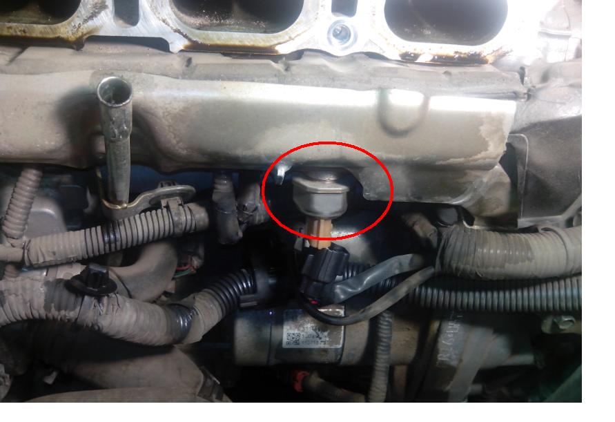

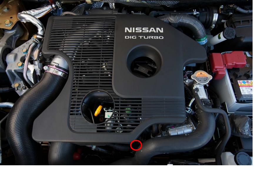

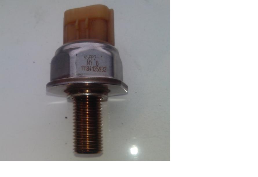

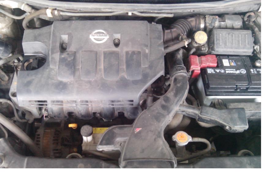

Если клиент Nissan Juke (turbo) жалуется на запах бензина в салоне - проверьте первым делом, затяжку датчика давления в топливной рампе (на фото обведен красным кружком). Чтоб к нему добраться, необходимо будет снять впускной коллектор.

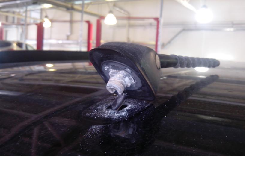

Nissan X-Trail (T31) 2008 г.в., жалоба на плохой прием сигнала приемника. Проверьте состояние антенны на крыше (обычно после следов влаги конденсата - "ржавеет") и цепь провода антенны от магнитолы до антенны.

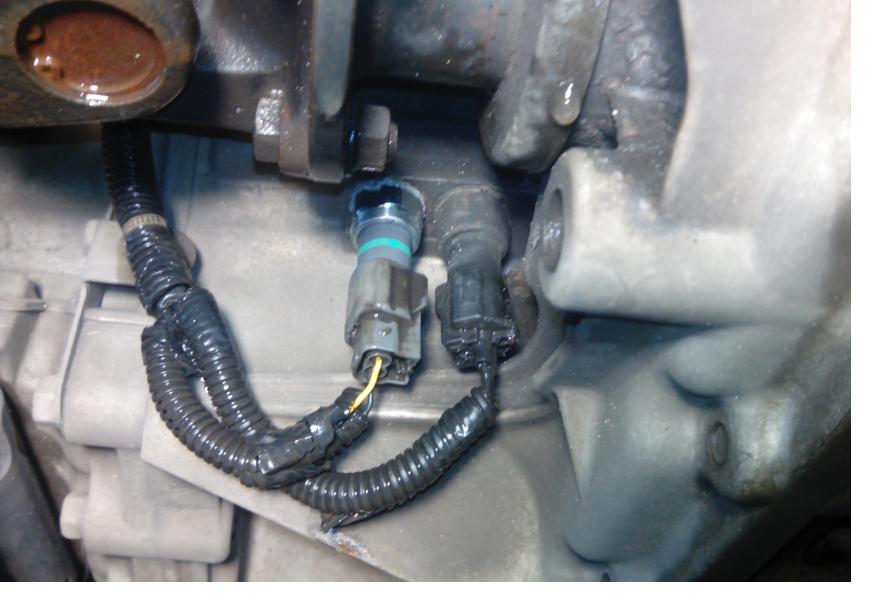

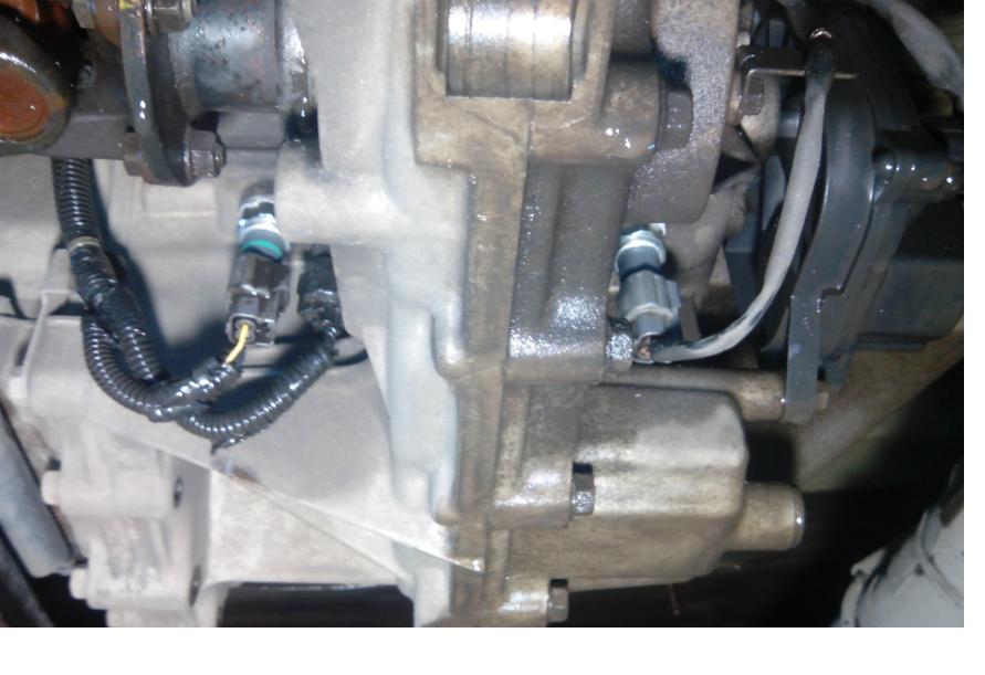

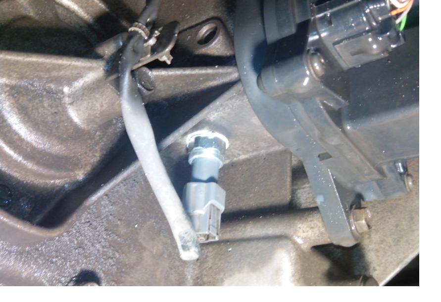

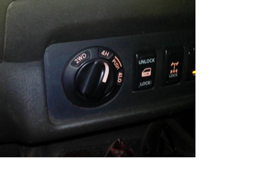

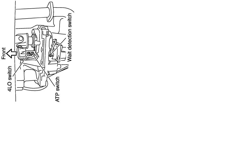

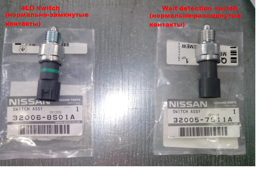

Немного про раздатку (TX15B) Nissan Navara 2007 г.в. Масло: Matic-D, 2 литра.

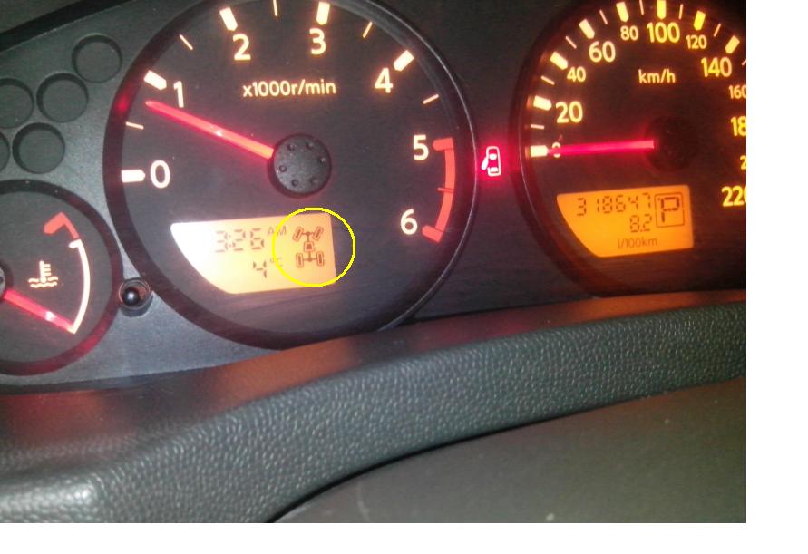

Одной из причин мигания лампы включения полного привода, может быть неисправность 4LO switch или Wait detection switch (могут быть оба одновремено!).

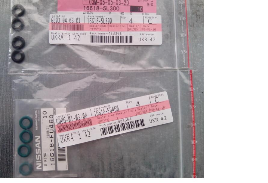

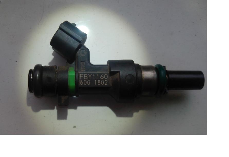

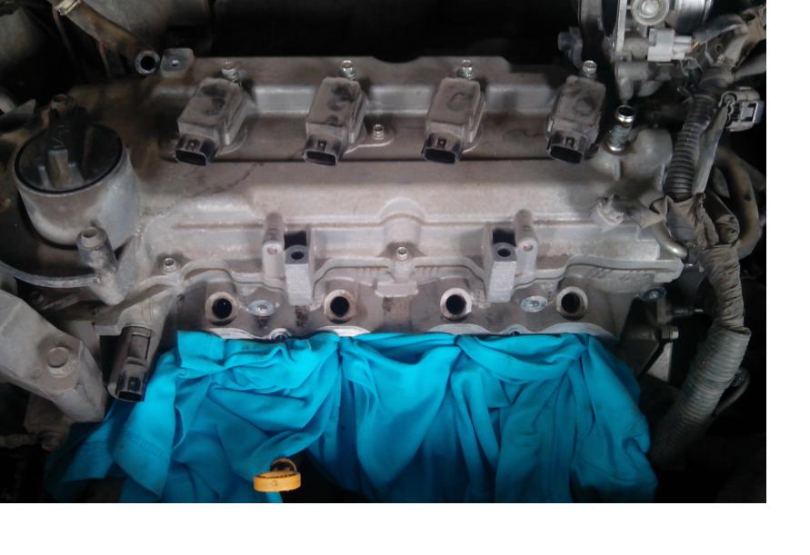

Приехала Nissan Tiida 2011 г.в., на чистку форсунок. Двигатель HR16. Может кому понадобится маркировка уплотнительных колец и форсунки.

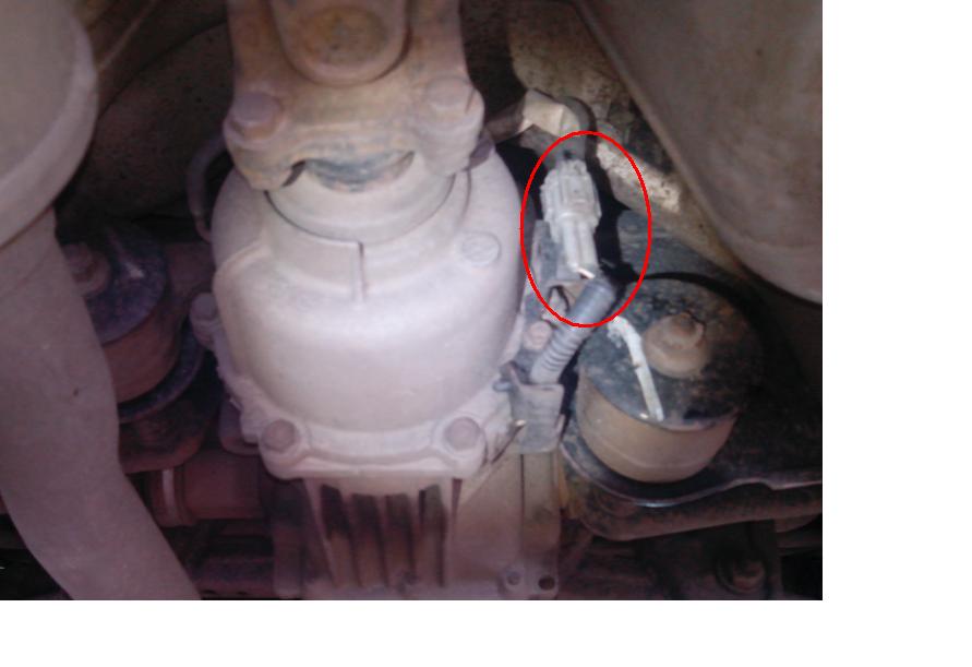

Nissan X-Trail (T30), ошибка ETS SOLENOID (4WD solenoid valve - Short). Возможная причина - 4WD actuator relay, solenoid and harness. В двух словах - обрыв цепи соленоида включения полного привода. В моем случае, был оборван один из проводов разьема соленоида. Его сопротивление должно составлять 2,45 Ом.
