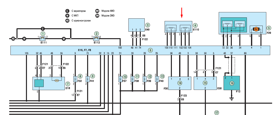

Привет всем! Может кто-нибудь помочь схемой подключения педали газа на Nissan Quashqai 2008 2.0?

Если двигатель MR20, вот часть схемы
А как понять какой это пин на ЭБУ? По схеме цифры, а на разъёме ЭБУ цифры и буквы.
 Nissan Quashqai  https://yadi.sk/i/A621cGonOd4Rmg
Спасибо за схему. Но там тоже пины ЭБУ обозначены цифрами, а на самом ЭБУ идут буквы и цифры. Кто-нибудь знает как найти на ЭБУ к примеру 104 пин?
