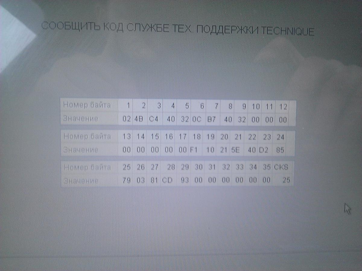

Опубликовано 29 января, 201511 г. Всем привет! Недавно приобрел clip естественно китайский, делал по диагностике пару машин, на трафике 2 конфигурировал блок srs. Вчера приехал знакомый на лагуне, нужно привязать новую карту, карту заказывал у дилера. Делаю полную диагностику, захожу в диагностику ЦЭКБС, далее в параметр sc003, ввожу пин, клип мне выдает не код а я так понял кусок дампа который нужно передать в техподдержку, только вот не пойму как его вбить в Renault pin extractor... Вот пока только в этом заминка, скрин того что мне дает клип в аттаче.
Опубликовано 29 января, 201511 г. Всем привет! Недавно приобрел clip естественно китайский, делал по диагностике пару машин, на трафике 2 конфигурировал блок srs. Вчера приехал знакомый на лагуне, нужно привязать новую карту, карту заказывал у дилера. Делаю полную диагностику, захожу в диагностику ЦЭКБС, далее в параметр sc003, ввожу пин, клип мне выдает не код а я так понял кусок дампа который нужно передать в техподдержку, только вот не пойму как его вбить в Renault pin extractor... Вот пока только в этом заминка, скрин того что мне дает клип в аттаче. делал как-то клипом, там кроме пина в экстрактор то ли дамп нужно вводить, то ли еще что-то, замороченно очень. Если есть пин то проще взять Т300 китайский и он влет карту запишет, если она нормальная, конечно
Опубликовано 29 января, 201511 г. Накатываешь старую версию клипа типа 127 и вводишь коды. в пин экстракторе есть. Изменено 29 января, 201511 г. пользователем molistat
Опубликовано 29 января, 201511 г. Вот держи youtube.com/watch?v=JDUMyUOXCQc renault-pin-extractor-and-clip-UCH.rar

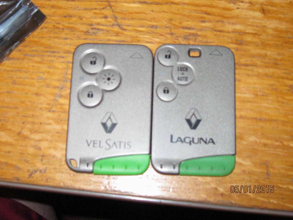

Опубликовано 1 февраля, 201511 г. Каким образом ее прочитать по мимо контроля карт? Hitag2 читает такое.Но что то мне кажется что не та карта у тебя. Выложи фото карты сюда.Было похожее когда пытался на лагуну PCF 7936 вписать.
Опубликовано 1 февраля, 201511 г. Каким образом ее прочитать по мимо контроля карт? берем ключное оборудывание которое работает с Hitag2 и читаем ...
