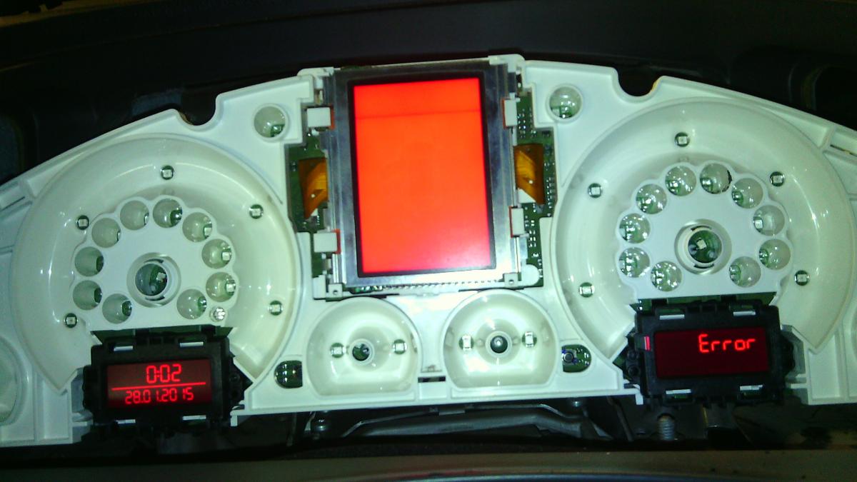

Опубликовано 29 января, 201511 г. здравствуйте. в общем история такая. приехал туарег 2001г с панелькой rb8. хозяин попросил поставить на чек лампочку. приборку месный диагност вскрыл и обнаружил выпаенный светодиод. он выпаял диод из сигнализатора давления шин и впаял в чек. после этого приборка пишет error и центральный дисплей светиться красным. стрелки лежат мёртвые. тест васей не проходит. я попробовал впаять светодиод на место результат тот же. при отключении акб панелька включаеться но через некоторое небольшое время всё повторяеться. вот то что показал вася Log-111.txt. может кто подскажет в чём может быть дело?

Опубликовано 29 января, 201511 г. Автор не. проц целый. после откл АКБ. пробег показывает и дисплей в норме. но ключик поворачиваеш и черес секунд 10 получаем то что на фото. плату осмотрел вроде все девственно. даже светодиод выпаян и впаян аккуратно. думал. мож где че коротит. но они проводку всю перелопатили. ничего может много возьму панельку. посмотрю ещё раз и сфоткаю саму плату

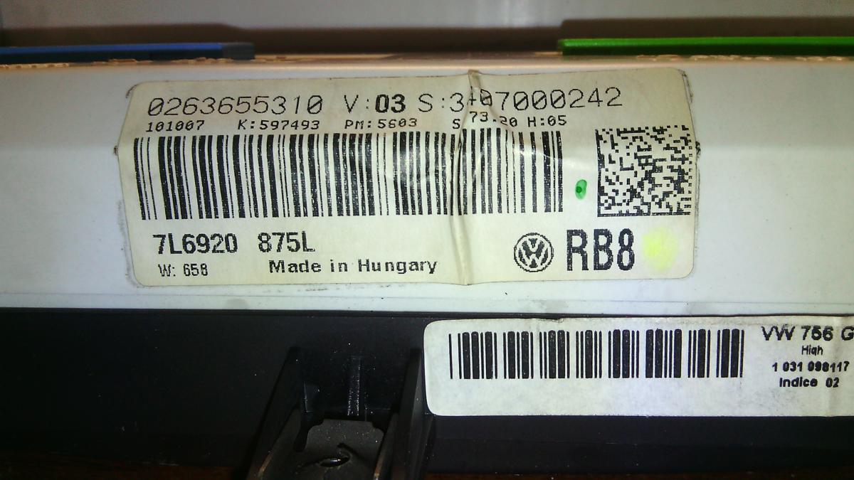

Опубликовано 6 февраля, 201511 г. Автор всем здравствуйте. вот и вернулась эта панелька сного комне. дилеры ничего сделать не смогли. ребята поделитесь пожалуйста кто нибуть дампом для сравнения. вот скрин наклейки. дампик тоже же сейчас закину
