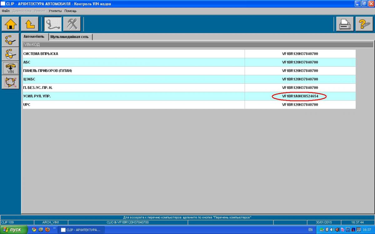

Авто притащили , лампа ИМО светит . Запуска нет и прокрутки нет.

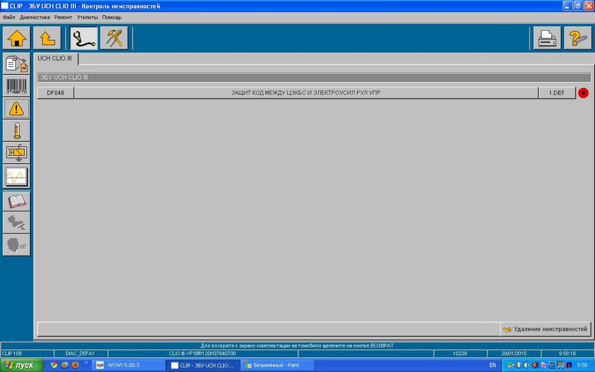

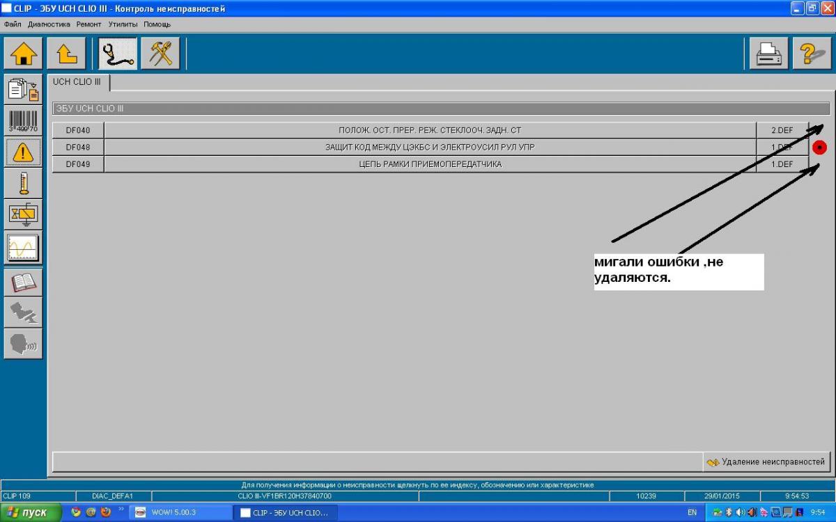

Ошибки клип выдал .

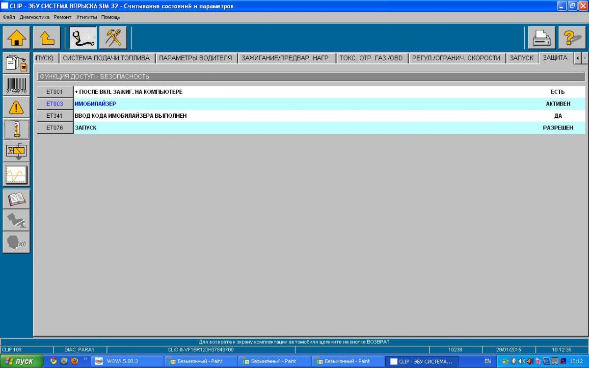

КЛИП пишет запуск разрешен.

Посмотри организацию противоугонки на этой машине и все станет ясно.
Денег можешь нормально взять за ремонт, разбирайся
электроусилитель надо привязать. А история наверно такая-ездила ездила и решили снять клему АКБ,одели и имеем то что имеем.
Ваша правда ,клема снималась ,но хозяин утверждает зажигание было выключено .
Как привязать электроуселитель .

Это не зависит от того как клема снималась,важен сам факт.Просто машина работала на родном(привязанном усилителе) и поставили другой без привязки(не отключая клему акб)-и он будет работать до снятия клемы)))
Привязывается как и всё в рено-делается новым и всё.

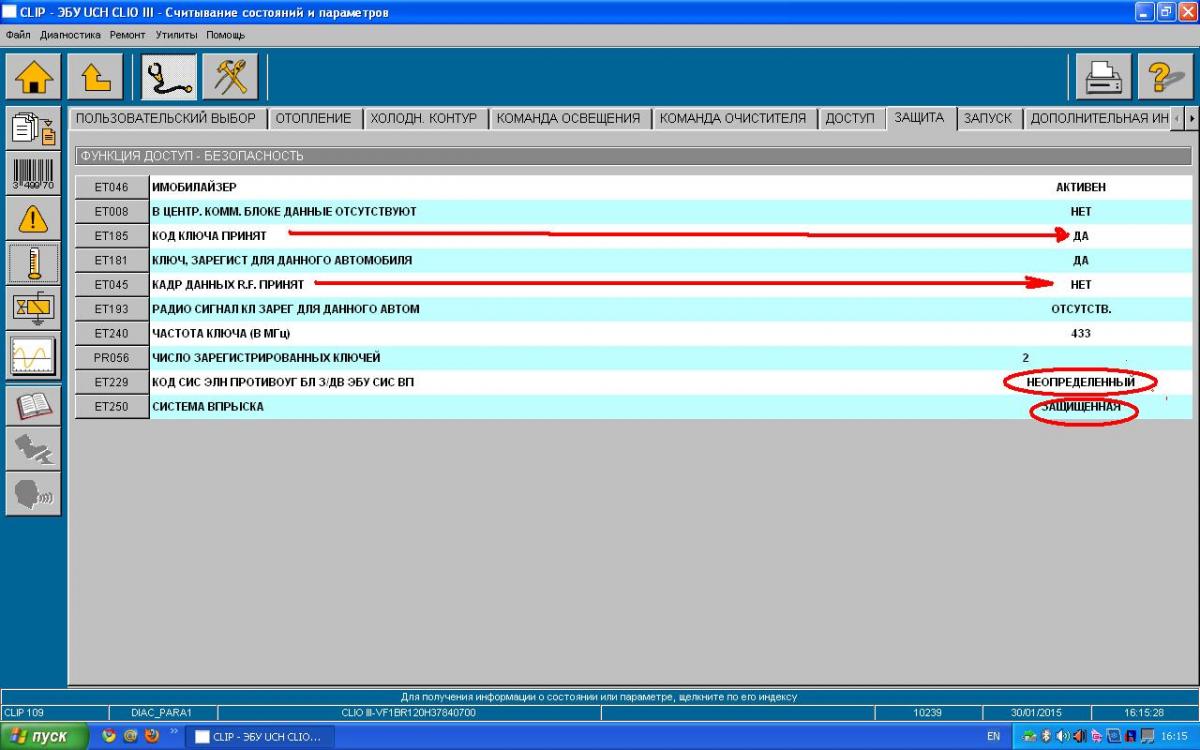

Может эти скрины по диагностике прояснят больше.
Искать дамп и привязывать по новой...

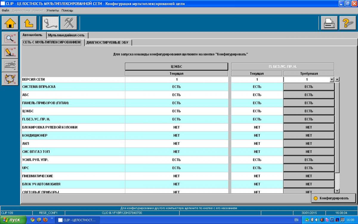

Прошу помочь сделать конфигурацию Клип просит , при нажатии кнопки Конфг . не чего не происходит .Может нужно долго ждать?
Это окно до замены файла .

Вы дамп какой залили в ЭУР ?
