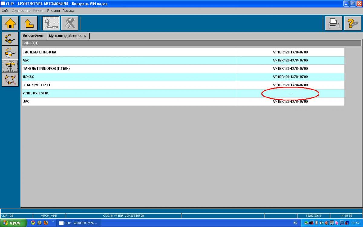

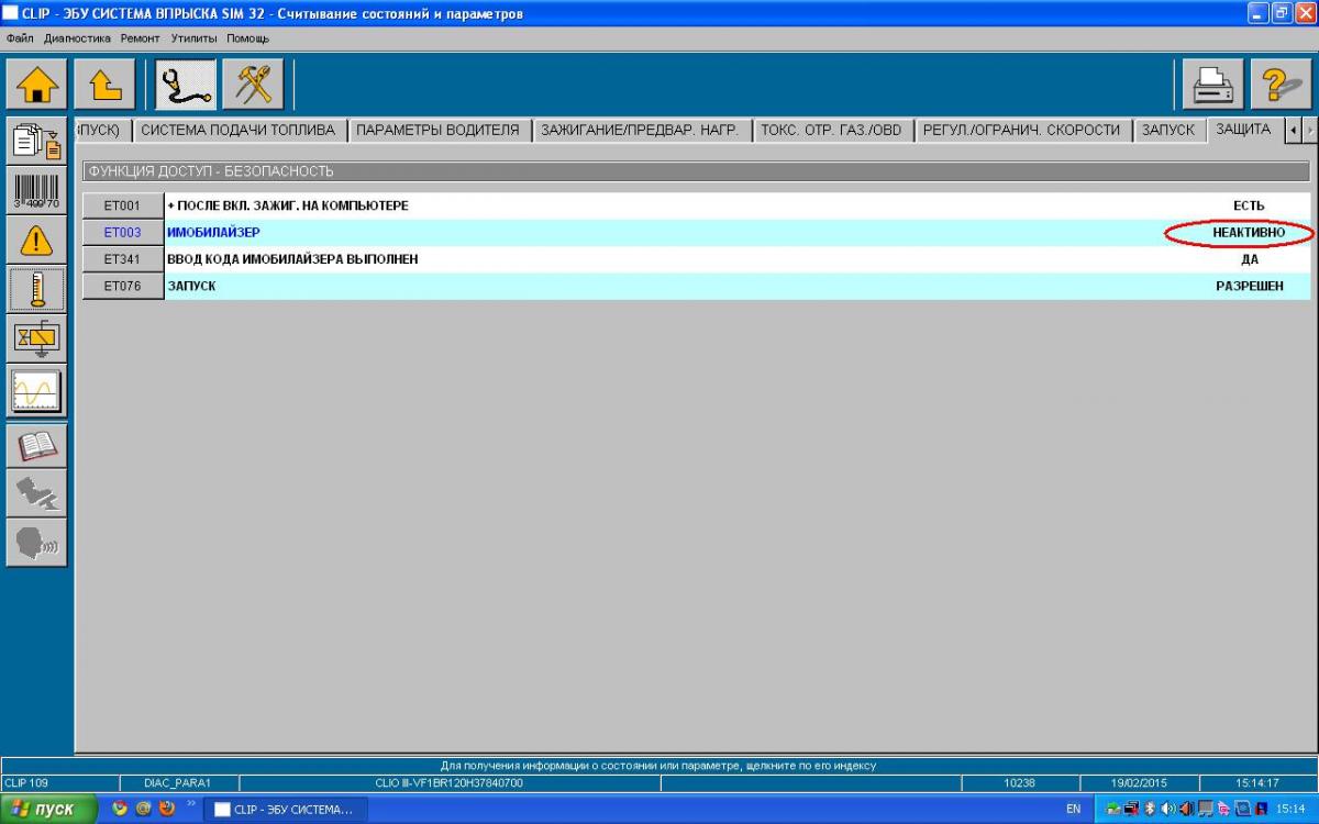

Опубликовано 20 февраля, 201511 г. Автор comment_742443 Файл нового элек. руля есть в природе Вот прилагаю скрины после репрога ,авто заводится . Вин потом прописал и сделал обучение руля . После снятия клемму АКБ ,авто без проблем завелось . Но датчик руля опять нужно обучать . Изменено 20 февраля, 201511 г. пользователем malyr13 Ссылка на комментарий https://www.auto-bk.ru/forum/topic/57742-renault-clio-3-2007%D0%B3%D0%BE%D0%B4%D0%B0/page/2/#findComment-742443 Поделиться на другие сайты Поделиться Поделиться сообщением
