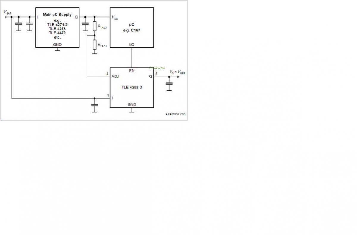

Рядом стоит TLE4252D на неё 12в приходит выхода с неё нет

Заменил TLE4252D и процик с М73 воткнул прошил с третьего раза комбиком, попробовал микас-10,3(114) не пошло, сказало нет связи с эбу, потом BSL- ST10F27x вроде прошилась но машина не завелась, опять микас-10.3(114) и все пошло и флеш и калибры нормально сели в блок тачка ожила.
