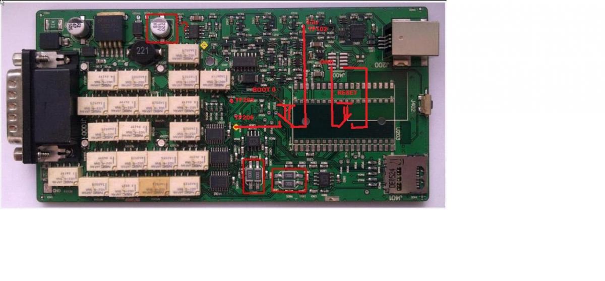

igorr8 Опубликовано 30 января, 2015 Опубликовано 30 января, 2015 Здравствуйте проблема со сканером Autocom CARS CDP+ работал прекрасно читал легковые без проблем а вчера пробовал прочитать actros 2007 подключил obd разём вкл зажигание и начали горят красные светодиоды постоянно если вас не затруднит нарисуйте пожалуйста на фотке куда припаять кнопки для перепрошивки.
052 Опубликовано 30 января, 2015 Опубликовано 30 января, 2015 (изменено) Попалил , видимо от 24 В, стаб Изменено 30 января, 2015 пользователем 052
igorr8 Опубликовано 30 января, 2015 Автор Опубликовано 30 января, 2015 Попалил , видимо от 24 В, стаб Спасибо за ответ он до 27v нормально я думаю слетела прошивка
052 Опубликовано 30 января, 2015 Опубликовано 30 января, 2015 (изменено) Запросто, скакнуло , кондёры не загладили и слетело. На кархэлпе изжевали про такие случаи. Изменено 30 января, 2015 пользователем 052
igorr8 Опубликовано 30 января, 2015 Автор Опубликовано 30 января, 2015 (изменено) Запросто, скакнуло , кондёры не загладили и слетело. На кархэлпе изжевали про такие случаи. спасибо за ответ у меня кондёры на 47v не должны я извиняюсь но хотелось бы конкретно точки на плате куда кнопки припаять Изменено 30 января, 2015 пользователем igorr8

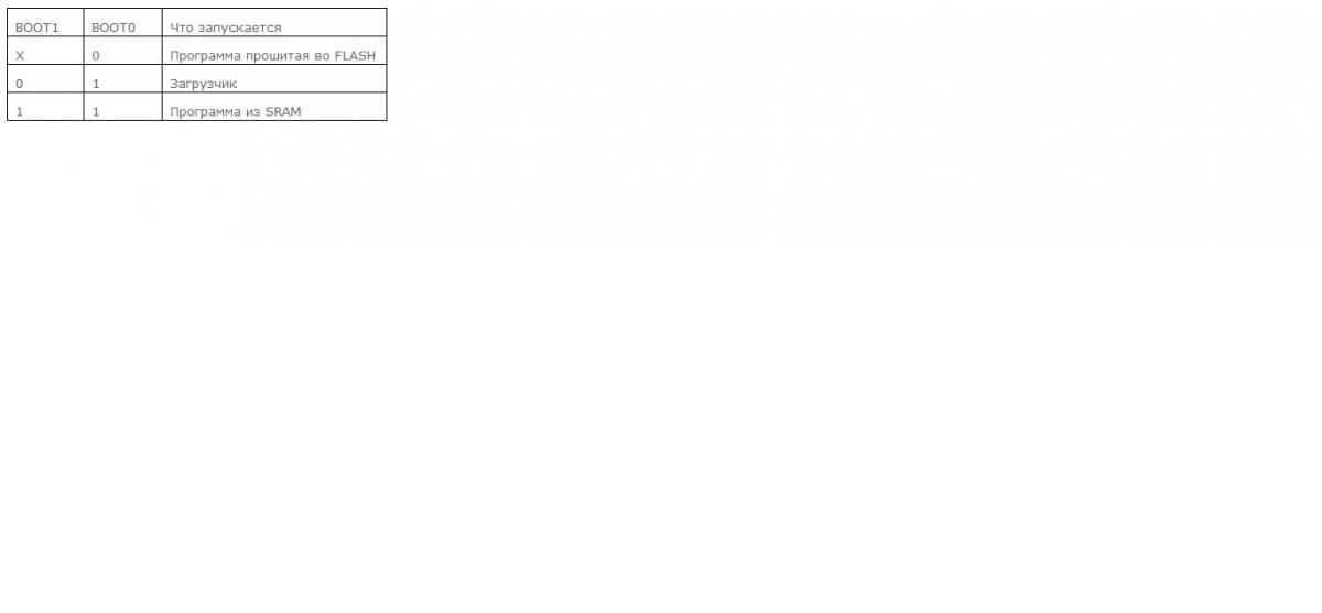

052 Опубликовано 31 января, 2015 Опубликовано 31 января, 2015 http://www.auto-bk.ru/forum/topic/24734/#entry684137
igorr8 Опубликовано 31 января, 2015 Автор Опубликовано 31 января, 2015 http://www.auto-bk.r...34/#entry684137 Большое вам спасибо за товет я это читал и по этому попросил чтоб на фотке показали куда на плату припаять перемычки ???
052 Опубликовано 31 января, 2015 Опубликовано 31 января, 2015 (изменено) Картинки переношу Изменено 31 января, 2015 пользователем 052
igorr8 Опубликовано 31 января, 2015 Автор Опубликовано 31 января, 2015 Картинки переношу Спасибо вам это не мая плата я по ней не знаю куда на свою припаяться
052 Опубликовано 31 января, 2015 Опубликовано 31 января, 2015 Ах да не посмотрел, что двухплатный цдп+. По пинам проца надо идти и точки аналогично искать.Схемотехника обвязки проца всё равно не изменена, только релюхи перенесли
