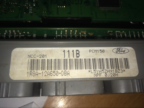

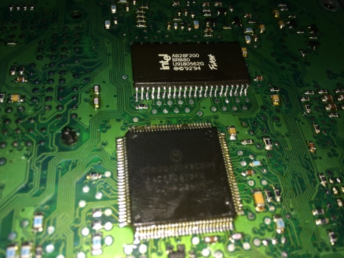

Приветствую! Собственно ищется рабочая пара на данный авто.
Моторник ECM 1R8A-12A650-DBA, внутри флеш 28F200 и фордовский eeprom 77005.
Родной блок перепахан до нельзя, есть мнение что не родная flash или комплект поменян. В 77005 ничего толкового, иммо похоже во флеши.
С машиной шло пару раскуроченных блоков с вырванными флешками, есть один девственный блок, его будем ставить.
Кто сталкивался или обладает парой прошу откликнуться, не за спасибо))))

А можно фото, как выглядит eeprom 77005? А то тогда в блоке не нашёл. Когда перекинул только флеш- стартера не было и лампа иммо быстро моргала, так что походу иммо в eeprom
если оранжем читать как FORD 77005 то там все 00, если как 25040 то билебирда, скину попозже, да иммо не во флеши, Там три мотороллы, причем проц на архитектуре PC Power. Есть мотя 68hce11 но там eeprom 00. Так как с машиной было несколько блоков перепаханных, поэтому пробовал читать)))) Все мотороллы спецзаказ форда, не серийные.
