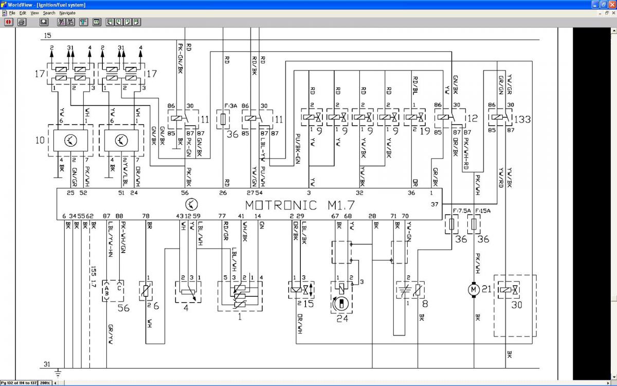

Там же 2 катушки, каждая из них работает на 1-4 и 2-3. На каждую по коммутатору, на кадждій коммутатор по 2 канала управления. Сравни сигналі сначала с ЄБУ на коммутаторі, потом с коммутаторов на катушки и все станет ясно.
завтра дам результат
проверил провода и свечи на проводах плохие контакты были ,проверил контроль кой сигнал на катушку горит постоянна а на другой катушки не горит значит ключ как его восстановить
Открываем блок, находим сгоревший ключ, его выпаиваем а другой такой же или аналог впаять. Если нет не обходимого опыта, то лучше отдать спецу.
